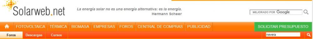

en la parte superior derecha hay un buscador para entradas en el foro, puedes poner nevera o frigorifico y leer lo que otros han escrito sobre el tema.
Archivo adjunto 25660
