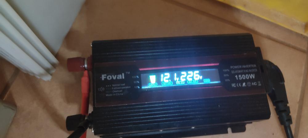

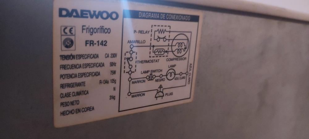

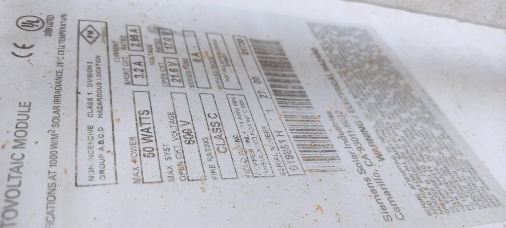

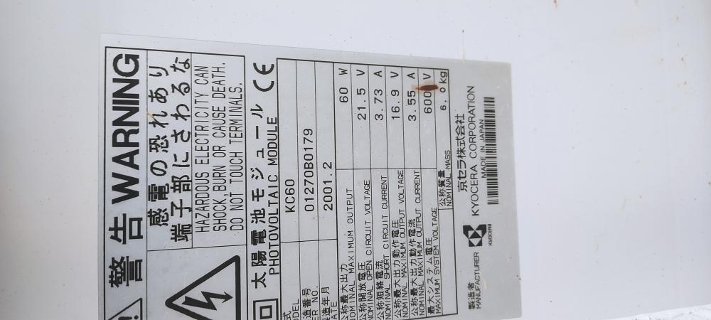

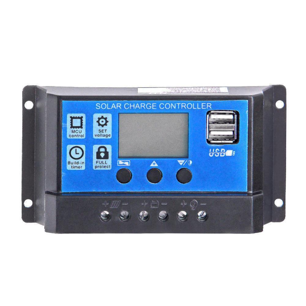

hola avfoto, yo tambien tengo una mininevera de la misma marca daewoo muy buena, no se si el mismo modelo, y creo que su consumo son 85w , tengo 2 placas de 150w y bateria de 205ah ,y te aseguro que por placas cargan bien, pero la bateria se queda corta, una vez al principio lo dejaba conectado,pero un dia cuando llegue el inversor estaba pitando por baja carga, y la bateria vacia, desde entonces la enchufo cuando llego y la desenchufo cuando me voy o por la noche ya que la bateria no aguanta.de dia con esas placas tengo un equipo de musica puesto y la nevera sin problemas,ademas de un 2º regulador como el tuyo en paralelo para mantener las baterias de la moto, o generador .
