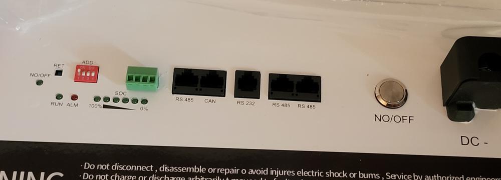

3 BATERIAS TERLI MODELO HELIOS 48v,200ah,Black&white LCD screen
2inversores SPF-5000-ES 5KW
Bueno entre hoy y mañana los pondre en la pared por que cada bateria tela lo que pesa, aunque iran subidas en unos pilares y atornilladas a la pared por si pasara algo.
me imagino que tengo que intalar las baterias entre ellas en paralelo y asi tengo los 30kw que compre.
los inversores bienen con un pendrive para el wifi creo entender.
la seccion del cable entre las baterias para ponerlas en paralelo seria de 35mm o 25mm?
veo que las baterias traen cables de red para comunicarase entre ellas y luego al inversor, ellos ya vienen preparados para conectarse en paralelo
Mis dudas empiezan en que si tengo que mandar a los dos inversores positivo y negativo de las baterias a los inversores o si hay otra forma pues no creo que se pueda atornillar tanto conector a los bornes que vienen
y no se si falta algo mas que faltara pero en las de plomo acido me defendi bastante bien, con esto me salen muchas dudas y quiera ayuda por favor Archivo adjunto 25567
os adjunto la foto de lo que traen las baterias
gracias

Como mínimo los puentes entre baterías de 35mm2, y de ellas a cada inversor, y cuanto más cortos mejor.
Debe llegar positivo y negativo de las 3 baterías a ambos inverter, y con la misma longitud.
Configura en el parámetro 05 Li, de baterías "Litio", si no funciona bien, debes indicarle tu los valores de tensiones de carga de Bulk, y absorción.
No conozco ese inverter.
Espero que tengas las características de tensiones de carga de las baterías.
Los 30kW son el límite de inversores en paralelo, no de las baterías que entre las 3 tendrás 28.800W-48V.

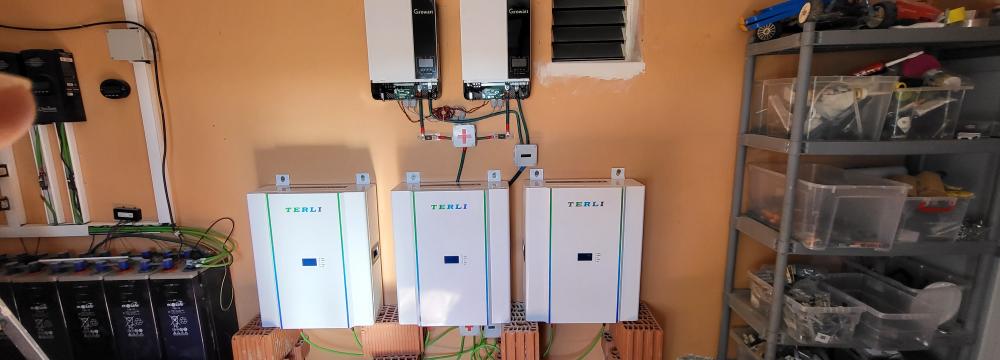

Archivo adjunto 25656
ya lo tengo termiando, muchas gracias por tu ayuda

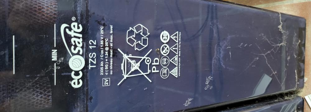

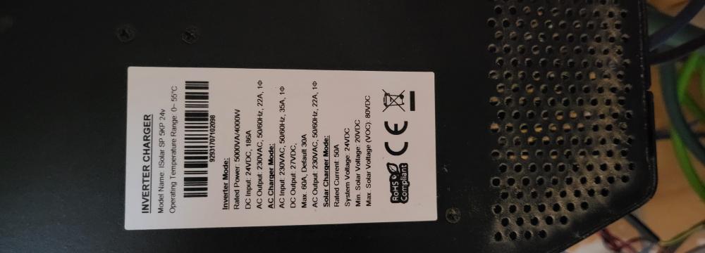

ahora tengo la siguiente pregunta, como veis lo tengo instalado al lado de una instalacion antigua que todavia va bien pues mido los vasos y todos dan 2 voltios, me calente con un presupuesto para tener red y asi descansar de vigilar el sistema y se me fue la cabeza, si lo se estoy tonto pero ya esta hecho, ahora tendre aire acondicionado con esas bestias.
PERO LO IMPORTANTE ES LO SIGUIENTE
YO CREO QUE SE PUEDE PERO NECESITO DE VUESTRA AYUA O DE QUIEN SEA, SE ME HA PASADO POR LA CABEZA QUE ESTE NUEVO SISTEMA CONECTARLO POR LA ENTRADA DEL GENERADOR DE GASOLINA , OSEA DESCONECTAR EL GENERADOR Y CONECTAR LA SALIDA DE LOS NUEVOS INVERSORES, EN VEZ DE A LA CASA QUE FUERA A LOS OTROS INVERSORES Y CUANDO LAS BATERIAS EN LOS DIAS FLOJOS INDICARAN NECESIDAD DE CARGA QUE LAS CARGARAN EL NUEVO SISTEMA, CREO QUE ES POSIBLE PERO NI IDEA DE LA CONFIGURACION DE LOS INVERSORES ANTIGUOS DIGAMOS PARA QUE HAGAN ESO, OS PONGO LAS FOTOS DE LAS BATERIAS ANTIGUAS Y DE LOS INVERSORES QUE LLEVANArchivo adjunto 25657Archivo adjunto 25658
