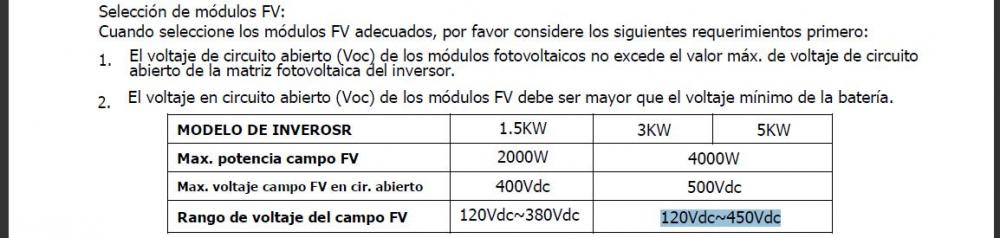

Hola el caso es que ahora para invierno queremos ampliar el campo solar actualmente tenemos 8 paneles orientados hacia el oeste y hemos pensado ampliar la instalación con otros 4 más y queremos hacer dos series en paralelo de 6 + 6 este y oeste. Mi duda es el inversor axpert vm3 soportará los amperios del paralelo.
Mi idea es hacer como dos string y así optimizar la carga de la instalación y allanar la curva de producción.
Se podrá hacer así? No encuentro límites de entrada de amperios en el inversor.

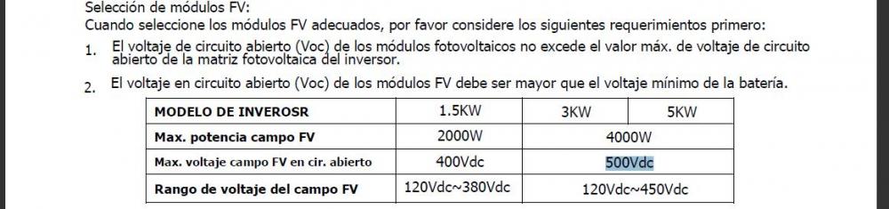

Tendrias que subir la foto de la pegatina de las placas, pues es esencial conocer el Voc de esas placas, por el numero de celdas se puede hacer una aproximacion pero dado que están apareciendo placas que su Voc es algo mas elevado es convveniente hacer los calculos con valores reales de las que se instalan.
Por la potencia maxima del campo solar ( 4.000Wplacas) con 12 placas de 330W no tienes problemas ya que 12 x 330 = 3.960W que como puedes ver esta dentro del valor.
Ese hibrido tiene un solo MPPT y admite un maximo de 500V de tension Voc del campo solar, por lo que conectarle dos campos solares con orientaciones distintas influiran en la obtencion del punto optimo de MPPT. Esto nos lleva a calcular si con ese numero de placas (12) poniendolas todas en serie su Voc total no sobrepasa los 500V.
1.- Si las placas fueran de 72 celulas tendrian un Voc ~45V => 12 placas serian 45v x 12 = 540v que superan los 500V maximos que admite el equipo y no podrias poner 12, a lo sumo 11, 11 x 45V = 490V que ya entrarian en valor, aunque perderias 330W de esa placa que ya no entra.
2.- Si las placas fueran de 60 celulas su Voc ~38V => 38v x 12 = 456V que entra en rango que admite el equipo.
El rango de trabajo del MPPT 120 - 450V no se sobrepasa ya que el Vmp de la placa, que es el valor con el que se calcula el rango, es menor que el Voc de la placa con lo que no se sobrepasaran los 450V. Con esta ampliacion alcanzaras antes los 120V de rango minimos con lo que empezaras mas temprano a cargar y al caer el sol tambien lo alcanzaras bajando mas tarde.
Con esto pueder ver la necesidad de conocer exactamente el Voc de las placas que se instalan.

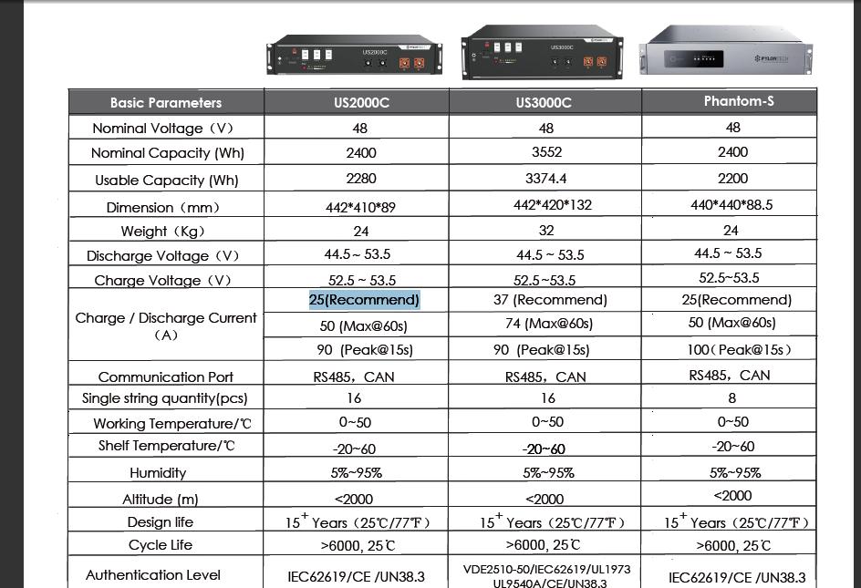

Sobre las baterias Pylontec US2000 (2.4 KWh) o sobrepasar ni en carga ni en descarga una intensidad de 25A que al ser 4 baterias suponen 100A de forma continuada.
Sin sobrepasar los 4.000 Wplaca no hay posibilidad de superar la intensiada de 80A por lo que nunca podrá llegar a los 100A maximos de carga de baterias que te comentaba en parrafo anterior.
Asegurate en la configuracion del hibrido de que el parametro '02' tenga programado 80A pues cualquier valor inferior a 80 limitaria la posibilidad de carga al valor que tiviera programado.

Muchas gracias por vuestra respuesta tan rápida el tejado es a dos aguas este oeste. Las placas son de 72 celdas. Voy a buscar los datos de estás. El cable de bajada de los dos paralelos es de 10 mm y las dos series serían de 6 mm. Lo último no lo entiendo tengo actualmente un fusible en el positivo y en el tejado una caja de distribución de series paralelos desde dónde está baja un cable de 10 mm hacia el inversor con un fusible antes de la entrada inversor.
La idea de hacer dos series paralelo es allanar la curva de producción solar. El inversor podrá aguantar los cerca de los 18 amperios?

Muchísimas gracias por tu comentario. Decirte que el voc de las placas es de 45,7 v . Podría poner entonces 11? Se pasa por poco podría pasar algo?

Si miras en tu manual del VM III, te ponen un ejemplo con placas de 250w.
Como maximo ponen 2 // de 8 placas (60c), en series.
Siempre en este ejemplo, ponen que las de 250w tienen un Imp de 8,4A.
Las tuyas, tendran un Imp de 8,76A +-
Muy poca diferencia.
Como las tienes orientadas mitad este, mitad oeste, no sera nunca la suma de los 2 campos, ni 8,76A en cada serie.
Puedes seguir con tu idea inicial de 6 en serie este, y 6 en serie oeste (Los 2 campos en //).
Con 12 placas de 330w no llegas a 4000w (3960w instalado).
Si sacas 80% de lo previsto, estara bien.
Y si, tu curva parecera mas a una bañera invertida, que a una campana.
La gran diferencia entre placas de 330w (72c) y 250w (60c), es la tension, no la intensidad.
