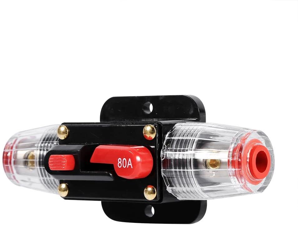

El inversor, siempre directo a batería, y cuanto menos cable, mejor.
Puedes montar un fusible, magnetérmico, o interruptor, del calibre adecuado, en uno de los dos cables de salida de batería.

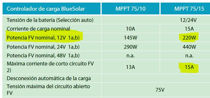

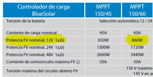

Hola "Briko", la elección del regulador MPPT, NO ES POR LA CORRIENTE DE CARGA a la batería, sino por la potencia máxima de paneles de entrada, que no debe superarse, ni la corriente de cortocircuito, ni la tensión en vacío a bajas temperaturas.
Luego busco a ver cuales sirven, pero puede que para 8x100Wp y 2x400Wp el 150/60 de Victron y para 2x85Wp el 75/15, también de Victron o de Fangpusun... mucho más baratos.
Una vez elegidos, ya sabemos la máxima corriente de carga hacia la batería que puede dar, que nos servirá para calibrar, o bien un magnetotérmico o un fusible.
Si fueran magnetotérmicos, para el 150/60, de 80A, y para el 75/15 uno de 20A.
Yo pondría magnetotérmicos/disyuntores, que son más prácticos,
