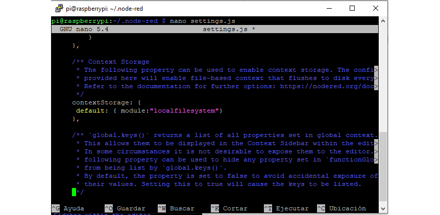

Si lo configuras en setting.js hace un flux (escritura) cada 30 segundos y escribe los valores almacenados en flow, global y context para que al reiniciar el flujo, el nodo o la Rpi retome esos datos. Para hacer esto hay que editar el fichero settings.js.
Primero entramos en .node-red desde el home.
https://tejota.net/media/k2/images/S...n/settings.png
Editamos con nano settings.js y quitamos las // de la zona de la foto... al quitar las // ya sale en colorines..... grabamos los cambios con control+O, enter, control+x
https://tejota.net/media/k2/images/S...extstorage.png
Para que los cambios se ejecuten en el node red, reiniciamos el nodered con sudo systemctl nodered restart.

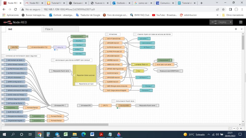

Un consejo: descentraliza pantallas (flujos). Todos nodos en un flujo puede llegar a ser un "maremagnum".
https://tejota.net/media/k2/images/S...B1asflujos.png
Los nodos links son tus amigos. Sirven para descentralizar los flujos y no poner todos nodos en una misma pantalla de flujo.

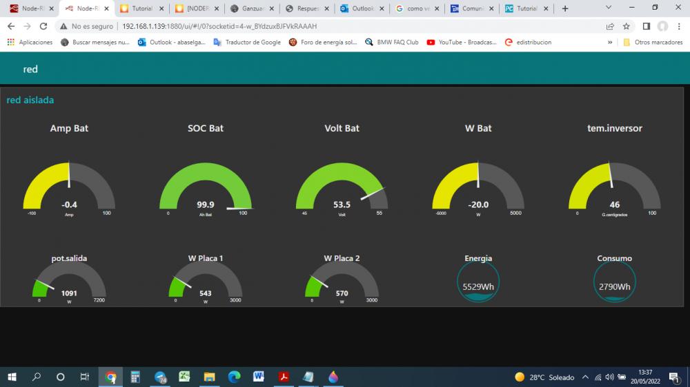

Para los dashboards yo la mejor que he encontrado es distribuir por grupos y tabs segun interese.
https://tejota.net/media/k2/images/S...nDashboard.png

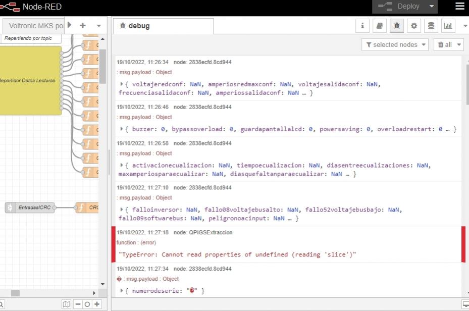

Hola buenas noches a todos.
Refloto este hilo, porque he estado siguiendo este tutorial para poder sacar los datos de mi inversor y después de haber probado unas cuantas cosas estoy atascado.
Esperaba si alguno me puede decir que estoy haciendo mal, o si estoy haciendo algo bien directamente jajaja. El debug de node red me dice esto:
Archivo adjunto 28470
He creado un hilo donde explico todo mi caso con más detalle, este : https://www.solarweb.net/forosolar/f...n-aislada.html
¿Será directamente mi problema que el flujo que estoy usando no sirve para mi inversor porque no es uno tipo voltronic?
