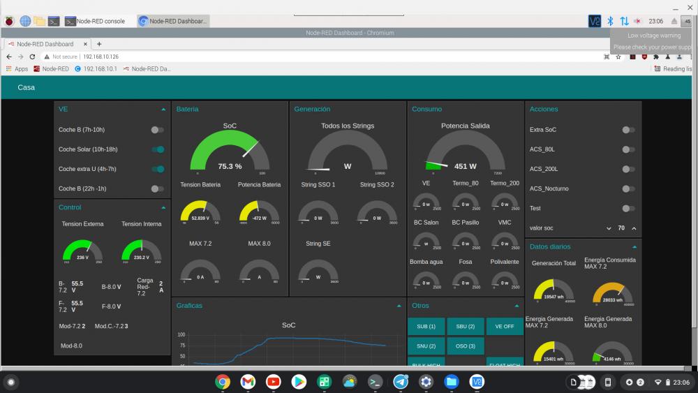

Al final toda la desesperación se ha terminado y tengo el nodered funcionando! Al final del post, podré fotos, pero indico las soluciones a los problemas:
1. BMV, tras el reseteo completo vi que la toma de datos sin limitación de mensajes por tiempo daba valores correctos. La solución, quitar los límites de mensajes por segundo y sobre todo, borrar el nodo serie y volverlo a importar... y solucionado! Tengo el SoC y con él recupero control!
2. Los Inversores en orden, pero las instrucciones que enviaba al CRC no se atendían. La solución, duplicar el CRC y usar uno en exclusiva para la carga de instrucciones... como la seda va ahora.
3. Los Tuya los estoy metiendo a nodered una vez veo que la IP se queda estática, tengo ya 6 que funcionan bien aunque en nodo sólo he metido 3 (ACS1, ACS2 y VE)
4. El Hub lo necesito porque tengo 2 inversores, el BMV, el disco SSD y un teclado+trackpad... cómo lo harías tú?
5. Si que te agradecería que me dijeses cómo puedo representar la suma de valores de los dos inversores (que finalmente lo hice...)

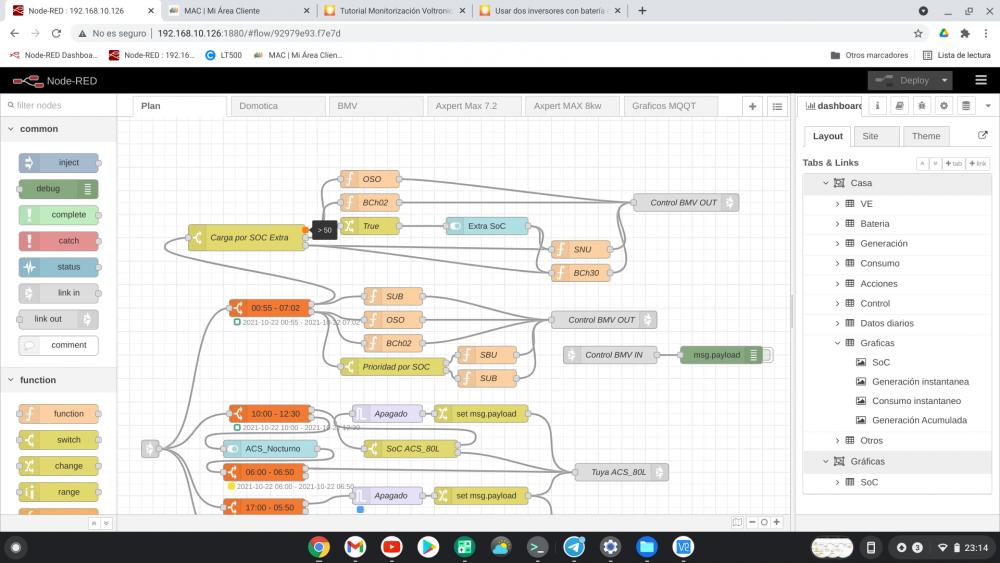

6. Mi siguiente compra va a ser un IotaWatt para monitorizar más circuitos (admite 14 por unos 100€)
7. He cambiado mi tarifa eléctrica a la de IBR VE, donde tengo el kwh a 3cent (de 1am a 7am) y con ello me ahorro el cargador de coche (todas las noches le meto 65km al coche más el aporte solar directo y de batería), cambio a red a esas horas y dejo las baterías a un SoC del 40% de forma que las ciclo mucho menos a un coste ridículo. En invierno haré programaciones en nodered y manuales en las BC para maximizar el uso en esa franja.
Ahora que tengo esto estabilizado y bastante automatizado, tendré que pensar en empezar a guardar datos en Influx...o qué me recomiendas?

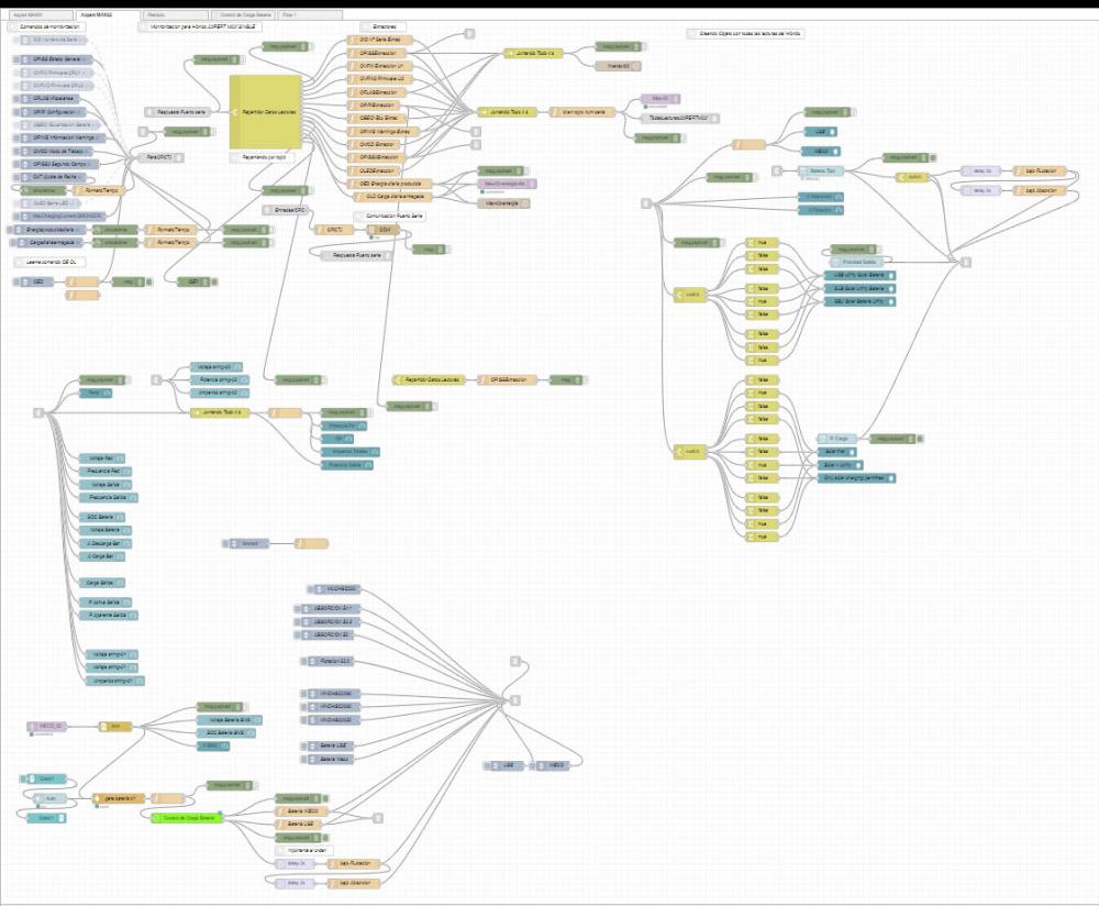

Repasa este flow, intenta encajarlos en tu flujo, le quiete algunas partes que estaban mal y realice algunas modificaciones .

Bueno , parece que al final el esfuerzo está dando frutos, me alegro.
Sobre el hub, yo tengo dos inversores conectados en un rasp sencilla sin nada más que la recogida de datos, eso son solo 2 cables, no tengo nada más conectado en ella, el resto lo tengo en máquinas más grandes, pero si el hub te funciona, no hay problemas, solo asegúrate de reservar un usb3.0 para el ssd
Con el tema de las eléctricas hay que estar atento, sobre todo con la letra pequeña, algunas compañías pueden cambiar la tarifa unilateralmente, yo actualmente tengo contratado el mínimo pasible, y desde el invierno pasado, gasto 0, solo mantengo la línea por tener una seguridad añadida.
Sin duda para monitorear bien granafa y influx, lo único es que no sé si sobrecargaras esa raspb... me da que en un tiempo te quedaras corto, por otro lado piensa ya en hacer copias de seguridad de los flujos etc .

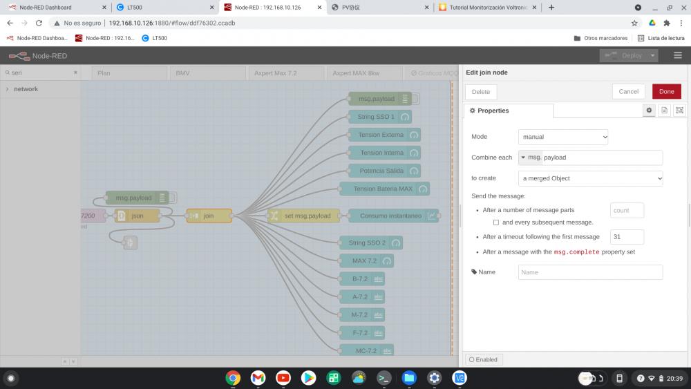

Ya he hecho el cambio y eliminado el Hub USB, al llegar a casa, había perdido de nuevo la conexión con los puertos serie... por lo que a ver si se vuelve todo más estable...

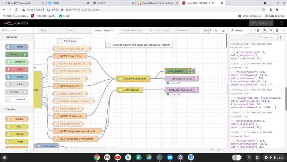

En relación al flujo, adjunto imágenes, donde se aprecia que el refresco de los tres extractores se realiza cada 10+10+10 segundos, por lo que he tenido que añadir un nodo join con 30s de tiempo para que cuando llegue un dato no me lo mande vacío... otra opción es ampliar el join del flow del inversor... no sé cómo se ajusta ese refresco...

No te estoy entendiendo muy bien .. Los tiempos de lectura son penalizados sobre todo por los nodos join , para hacer ajustes en los tiempos tienes que revisar todo el flujo desde su inicio, así, sin cronómetro, los nodos inject trabajan cada 4 segundos, y los nodos join esperan otros 4 segundos, si cambial alguno de estos tiempos obtendrás resultados algo distintos, incluso puede que deja de funcionar , esos 8 segundo son sin sumar lo que emplea el resto del código que bien pueden ser 2 unos más , pero todo esto es poniéndose en lo peor, en realidad trabajan con tiempos mucho menores, en mi equipo está tirando datos cada 4 segundos , el tapón en mi caso es el nodo join, que hace una espera de 4 segundos para recoger datos.
Si usas dos rasb con ssd puede funcionar bien.

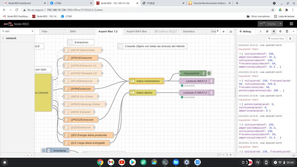

La imagen que adjunto es con los flujos a 4seg, si ves el debug muestra que cada nodo extractor toma 10seg y como hay 3, el completo necesita 30seg...

Lo copio para que veas que están a 4seg...
Esto es lo que me mataba al hacer las sumas...
Podría ser estos 10000ms?
Archivo adjunto 25677

Pues no veo porque te salen esos tiempos tan grandes ... En mi código, del que partiste originalmente los tiempos son de 4 segundos entre lecturas , esto pasa en ocasiones cuando se hace demasiadas modificaciones, cada modificación se tiene que comprobar con tranquilidad , y aún hay más, no puedo comprobar tu código, porque en el equipo que programo no tengo puertos com ni inversores, puedo hacer algunas cosas como leer datos en mqtt, pero no puedo conectar por com con los inversores para ver esos tiempos , y lo de tener barios CRC la verdad no le veo la ventaja... puede que tenga alguna, pero no lo parece, es una rutina que no es especialmente complicada desde el punto de vista del proceso de datos, por lo que no invierte nada de tiempo en procesar lo que le metas, yo solo tengo un nodo con una sola rutina, en mi flujo tengo bastantes cosas más, que podrían ralentizar el asunto, pero no es así, también tengo las inyecciones para la DB de influx y toda la lógica para la weco y unos panes de alarmas... y más cosas, pero me da 4 segundos .. No entiendo como te dan tantos a ti ..
Mañana revisaré el código con más detenimiento por si veo algo...
Lo de los 10 s que comentas el un time out ¡¡ es el tiempo que espera antes de decir que se terminó el tiempo de espera y dar un error , no tienen nada que ver.
Tendrás que rastrear los tiempos, usa nodos debug , investiga donde se pierde ese tiempo, seguro que lo puedes averiguar, el asunto es ir subiendo por todas las etapas del código y ver donde consume ese tiempo.

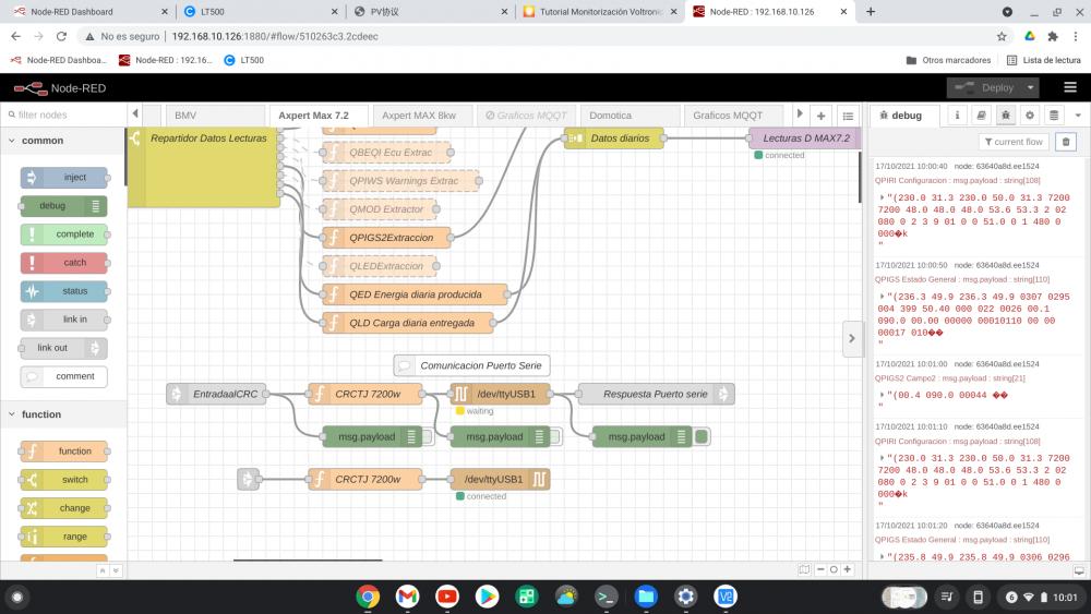

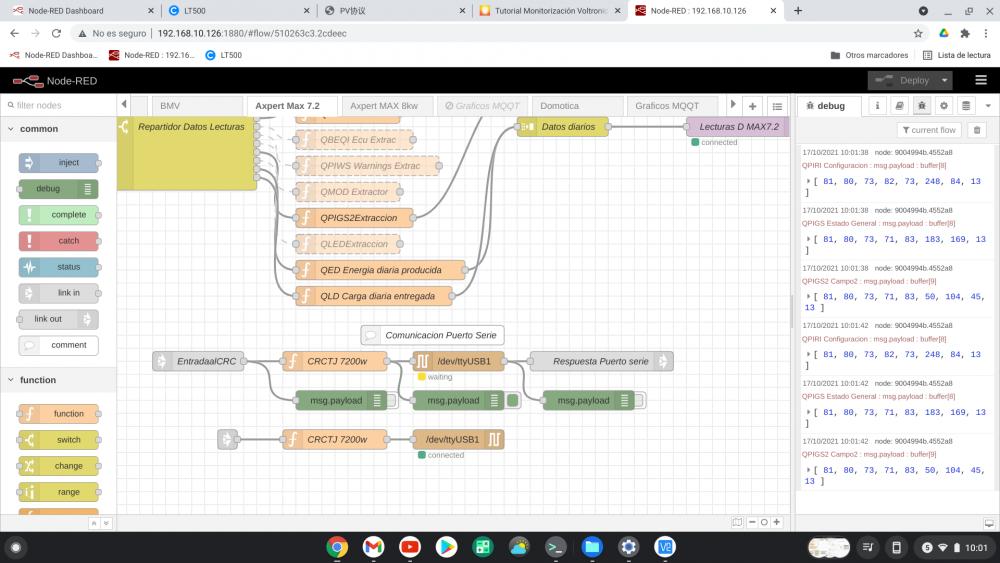

Adjunto un par de imágenes donde se ve como el CRC tras procesar los inyectores cada 4 segundos envía los 3 resultados que le llegan. Sin embargo el nodo serie usa 10segundos por cada mensaje de salida, como son 3, si los quiero juntar, necesito 30seg...
En relación a tener 2 CRC, lo hice porque el nodo serie no procesaba las instrucciones para la gestión de tensiones de batería o modo de actuación del inversor si le llegaba todo por la misma linea de flujo...
La cosa es que con el ICC los datos eran creo que por segundos y funcionaba...
Archivo adjunto 25678
Archivo adjunto 25679
Voy a probar a usar un nodo serie con entrada y uno con salida en lugar de uno con entrada y salida...

No perdamos la lógica ,si yo tengo una raspb 3 con una sd normalita y tengo metidos dos flujos como el de la imagen, mas complejos que el tuyo , manejando los dos inversores y las alarmas de ambos, con tiempos de 4 segundos, tu con una raspb 4 tienes que tener como poco los mismo tiempos, no tienen sentido otra cosa, así que yo retornaría a un flujo que sepas que funciona, alguno de los que te pase, que son los mismo que yo uso, pero quitando la parte de las baterías y alarmas. me temo que te estas liando mas de la cuenta, el otro día estabas poniendo nodos join sin necesidad y estabas retrasado el flujo que te modifique nada menos que 8 segundos mas ... antes de modificar algo te tienes que asegurar que entiendes lo que hace, o como poco que continua funcionando... de otra forma es un nido de errores y una enorme perdida de tiempo, si continuas modificando mas y mas , no se si lograras hacer que funcione, lo que si es seguro es que será un flujo muy distinto al que yo manejo y si funciona, con todo lo que eso tiene de malo en cuanto a buscar problemas, lo ideal es mantener un núcleo funcional y confiable, y crecer en la periferia, sin realizar grande alteraciones de lo esencial... meter mas nodos serie y mas CRC ... te digo que ese no es el problema , que no le veo el sentido .. mira mi flujo la cantidad de nodos que tiene, y lo que ves es solo la mitad, tiene otro igual para el segundo inversor

He puesto el mismo flujo que pegaste en su día y continuaba dando salidas cada 10seg, por lo que he cambiado a 1000ms el tiempo del nodo serie y ahora todo funciona... incluyendo las sumas, he quitado los nodos join y por ahora va bastante bien! (cada 28 seg se pone a cero pero recupera en 4s, voy a ver si encuentro algo pero no me preocupa ese tema nada ya!). Las instrucciones (a través del protocolo P30 las toma muy rápidamente, así que muy bien)

Pues tiene toda la pinta de no ser por culpa del flujo, parece algo de las comunicaciones ... que no tendrá el inversor mas moderno un puerto diferente que este trabajando de una forma distinta ¡¡¡ .. por que te aseguro que no tienen mucho sentido, si ves mi flujo es muy grande y corre bastante bien ¡¡

Archivo adjunto 25713
Respecto a nodos, los puedo colgar si queréis... Una duda, sabéis cómo puedo modificar el valor del SOC al que quiero cargar la batería por la noche desde el cuadro de mando tipo poner un valor o un desplegable? Adjunto foto del nodo actual que se entiende bastante bien (la inyección inicial es el SOC)... Es por aprender más sobre las lógicas...
Archivo adjunto 25714
Los datos no los estoy guardando (los flujos si!), pero bueno, eso es Influx...
Se os ocurre algún flujo para ser automatizado?

Por aquí he vuelto! Mil gracias AU, el nodered va como un tiro! Todo genial, sigue con los refrescos (paso por cero cada cierto tiempo) pero estoy super contento, os adjunto una foto del cuadro de mando. Los automatismos del tensión de carga & ACS en función del SOC, A, la carga del VE por tiempo o incluso recarga de batería en base a tiempo y SOC... o el cambio de SBU a SUB por tiempos... combinado con los enchufes inteligentes... todo marcha genial!
Me alegro de que estés contento con tu instalación ... Si quieres continuar mejorando y refinando el código, te recomiendo que ejecutes una copia offline , así puedes probar sin afectar a la máquina que tienes en producción.
Cuando dices que pasas por cero, supongo que te refieres a que obtienes ceros que no deberías obtener en algunos momentos, para solucionarlo tienes dos opciones, o encuentras la inconsistencia y la corriges, (no siempre se puede) o filtras los ceros antes de que alcancen su destino, esto puede ser conveniente o no, dependiendo de si en algún momento existen valores cero reales es esa variable.
Un par de ejemplos.... pero esta era fácil ehhh ¡¡¡ la podías haber encontrado tu seguro ¡¡¡consulta el manual.. que aprenderás mucho ;-)
Código:
[ { "id": "4f42e1290f7addb9", "type": "ui_dropdown", "z": "b90912270a32ee20", "name": "", "label": "New Drop down", "tooltip": "", "place": "Select option", "group": "b5a59274.ca4dc", "order": 1, "width": 0, "height": 0, "passthru": false, "multiple": false, "options": [ { "label": "Soc 80", "value": 80, "type": "num" }, { "label": "Soc 70", "value": 70, "type": "num" }, { "label": "Soc 50", "value": 50, "type": "num" } ], "payload": "", "topic": "", "topicType": "str", "className": "", "x": 340, "y": 600, "wires": [ [ "2994b95aca46d4a3" ] ] }, { "id": "01bb442bbca542d0", "type": "ui_numeric", "z": "b90912270a32ee20", "name": "Set Temp", "label": "SOC", "tooltip": "", "group": "b5a59274.ca4dc", "order": 2, "width": 0, "height": 0, "wrap": false, "passthru": false, "topic": "", "topicType": "str", "format": "{{value}}", "min": "50", "max": "100", "step": 1, "className": "", "x": 320, "y": 500, "wires": [ [ "15b15292c97fea2a" ] ] }, { "id": "2994b95aca46d4a3", "type": "debug", "z": "b90912270a32ee20", "name": "", "active": true, "tosidebar": true, "console": false, "tostatus": false, "complete": "false", "statusVal": "", "statusType": "auto", "x": 600, "y": 600, "wires": [] }, { "id": "15b15292c97fea2a", "type": "debug", "z": "b90912270a32ee20", "name": "", "active": true, "tosidebar": true, "console": false, "tostatus": false, "complete": "false", "statusVal": "", "statusType": "auto", "x": 610, "y": 500, "wires": [] }, { "id": "b5a59274.ca4dc", "type": "ui_group", "name": "Control", "tab": "402daa81.d7ced4", "order": 5, "disp": true, "width": "6", "collapse": true, "className": "" }, { "id": "402daa81.d7ced4", "type": "ui_tab", "name": "Casa", "icon": "dashboard", "disabled": false, "hidden": false } ]
Yo estoy dándole vuelta a como hacer un control de cargas preferentes, de manera que pueda controlar que electrodoméstico tiene preferencia cuando las condiciones energéticas no llegan para todos al mismo tiempo, por ejemplo hoy quiero poner una lavadora , un lavaplatos, si alguno de estos coinciden bien entre ello o bien con la calefacción, o el termo.. o la inducción... etc, como lo manejo?. y también tienen que manejar el ciclo de trabajo, pongo este mismo electrodomésticos, y cuál comienza antes y cuando comienza el segundo o el tercero.. para que los picos de consumo no se solapen.
La parte de la detección de consumos y el reconocimiento del ciclo de cada aparato es lo primero.
Si lo termino, ya comentaré el resultado.

Gracias! lo que quiero hacer es poder elegir en el deplegable el nivel de SoC de forma que cuando entre el SoC real del BMV, si es menor que el valor definido en el desplegable, el inversor entre 1am y 7am pase a modo de carga SNU y suba intensidad desde 2A hasta 30A...
Copio flujo:
Código:
[{"id":"3b97dabe.d70516","type":"link in","z":"92979e93.f7e7d","name":"Gestion BMV IN","links":["f9b11a5b.95b6a8"],"x":75,"y":880,"wires":[["c1ecaac1.b7a748","25eeb7c0.5f0388","382ae68d.510c2a","925b20ac.60893"]]},{"id":"c1ecaac1.b7a748","type":"time-range-switch","z":"92979e93.f7e7d","name":"","lat":"42","lon":"12","startTime":"00:55","endTime":"07:02","startOffset":"","endOffset":"","x":280,"y":640,"wires":[["da718c30.d6595","6d8e0903.393bb8"],["cb7a5bb5.62c8f8","eae2db66.a15f88","1145872e.675839"]]},{"id":"6d8e0903.393bb8","type":"switch","z":"92979e93.f7e7d","name":"Carga por SOC Extra","property":"payload.SOC","propertyType":"msg","rules":[{"t":"gt","v":"topic.selector","vt":"msg"},{"t":"lt","v":"topic.selector","vt":"msg"},{"t":"lt","v":"30","vt":"num"}],"checkall":"true","repair":false,"outputs":3,"x":240,"y":520,"wires":[["1fde88a8.669967","6ad893c7.2d215c"],["a379ec60.6521","a6d550ac.50aea"],["a379ec60.6521","a6d550ac.50aea"]]},{"id":"1e15ecda.d82403","type":"ui_dropdown","z":"92979e93.f7e7d","name":"","label":"SOC","tooltip":"","place":"Select option","group":"118c40b3.3c7d6f","order":5,"width":0,"height":0,"passthru":true,"multiple":false,"options":[{"label":"soc 70","value":70,"type":"num"},{"label":"soc 50","value":50,"type":"num"}],"payload":"","topic":"topic.selector","topicType":"msg","className":"","x":170,"y":440,"wires":[["6d8e0903.393bb8"]]},{"id":"1fde88a8.669967","type":"function","z":"92979e93.f7e7d","name":"OSO","func":"msg.payload=\"PCP03\"\nreturn msg;","outputs":1,"noerr":0,"initialize":"","finalize":"","libs":[],"x":450,"y":420,"wires":[["bbef6f5.ac5d09"]]},{"id":"6ad893c7.2d215c","type":"function","z":"92979e93.f7e7d","name":"BCh02","func":"msg.payload=\"MUCHGC002\"\nreturn msg;","outputs":1,"noerr":0,"initialize":"","finalize":"","libs":[],"x":450,"y":460,"wires":[["bbef6f5.ac5d09"]]},{"id":"a379ec60.6521","type":"function","z":"92979e93.f7e7d","name":"SNU","func":"msg.payload=\"PCP02\"\nreturn msg;","outputs":1,"noerr":0,"initialize":"","finalize":"","libs":[],"x":810,"y":540,"wires":[["bbef6f5.ac5d09"]]},{"id":"a6d550ac.50aea","type":"function","z":"92979e93.f7e7d","name":"BCh30","func":"msg.payload=\"MUCHGC030\"\nreturn msg;","outputs":1,"noerr":0,"initialize":"","finalize":"","libs":[],"x":810,"y":580,"wires":[["bbef6f5.ac5d09"]]},{"id":"bbef6f5.ac5d09","type":"link out","z":"92979e93.f7e7d","name":"Control BMV OUT","links":["4d2d866e.4d33c8","b08e2dd0.b7e1a","ef3e6756.0ab4c8"],"x":990,"y":460,"wires":[],"l":true},{"id":"118c40b3.3c7d6f","type":"ui_group","name":"Acciones","tab":"402daa81.d7ced4","order":5,"disp":true,"width":"6","collapse":false,"className":""},{"id":"402daa81.d7ced4","type":"ui_tab","name":"Casa","icon":"dashboard","disabled":false,"hidden":false}]
