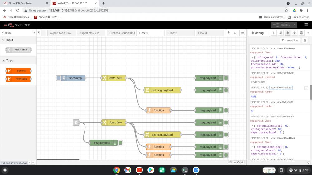

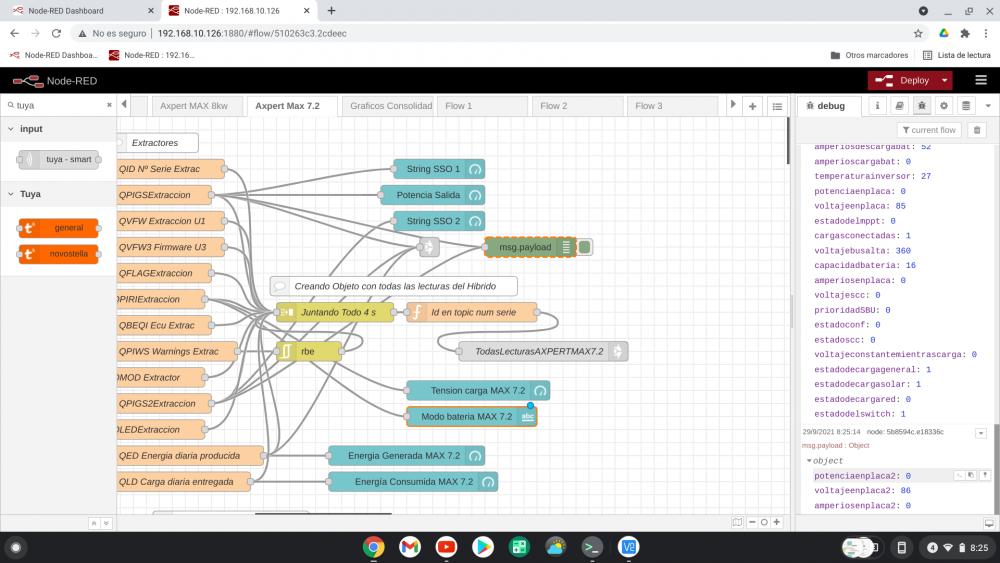

    Gracias a ambos!

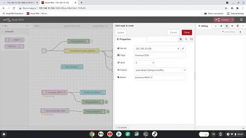

    Fue muy buena noticia la de ayer de ElFrisky, ayer hice todos los pasos y tengo ya un enchufe conectado a la app, pero la key no hay forma de saberla... la id es ok, la ip también pero la clave que me da el sistema parece que no es, a pesar de que en la web sale como vinculada...
    Tutorial Monitorización Voltronic MAX, Nodered, Grafana...-screenshot-2021-09-27-15.49.59.jpg
    Si compro funciona, compraré los que me recomendaste AU y haré lo de Tasmota, es que los que tengo no se pueden desmontar si no es con un martillo...

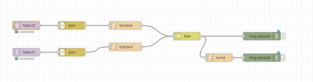

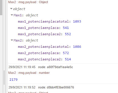

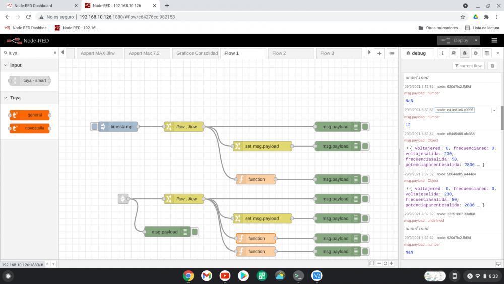

    Hoy sin más he detectado un pequeño fallo, como el Float de uno de los inversores estaba a 54.4, no respondía a la bajada de tensión de carga de 54v... pero al ver el nodo y entender los debug, pues lo he encontrado...
    Lo que si que no puedo es con el tema de las dichosas sumas! mira que he hecho pruebas pero para sumar la producción de los tres strings no hago carrera!
    A ver si pego bien la exportación de la chapuza de suma que he hecho...
    [{"id":"77a388bd8c76e078","type":"inject","z":"c642 76cc.982158","name":"","props":[{"p":"payload"},{"p":"topic","vt":"str"}],"repeat":"","crontab":"","once":false,"onceDelay" :0.1,"topic":"","payloadType":"date","x":180,"y":3 00,"wires":[["c9df07fe37caaf81"]]},{"id":"c9df07fe37caaf81","type":"change","z":"c6 4276cc.982158","name":"flow , flow","rules":[{"t":"set","p":"dato010","pt":"flow","to":"10","to t":"num"},{"t":"set","p":"dato0100","pt":"flow","t o":"100","tot":"num"}],"action":"","property":"","from":"","to":"","reg" :false,"x":380,"y":300,"wires":[["50b40e5e09bcbfbf","d6097fbf23f0ba10","b4a379144d9 0a42b"]]},{"id":"b4a379144d90a42b","type":"function","z":" c64276cc.982158","name":"","func":"\n msg.payload = flow.get("dato010") + flow.get("dato0100");\nreturn msg;","outputs":1,"noerr":0,"initialize":"","final ize":"","libs":[],"x":600,"y":460,"wires":[["11b9bc9475aebe0f"]]},{"id":"50b40e5e09bcbfbf","type":"debug","z":"c64 276cc.982158","name":"","active":true,"tosidebar": true,"console":false,"tostatus":false,"complete":" false","statusVal":"","statusType":"auto","x":850, "y":300,"wires":[]},{"id":"d6097fbf23f0ba10","type":"change","z":"c6 4276cc.982158","name":"","rules":[{"t":"set","p":"payload","pt":"msg","to":"dato010" ,"tot":"flow"}],"action":"","property":"","from":"","to":"","reg" :false,"x":620,"y":360,"wires":[["afd1e853cdbe0e60"]]},{"id":"afd1e853cdbe0e60","type":"debug","z":"c64 276cc.982158","name":"","active":true,"tosidebar": true,"console":false,"tostatus":false,"complete":" false","statusVal":"","statusType":"auto","x":850, "y":360,"wires":[]},{"id":"11b9bc9475aebe0f","type":"debug","z":"c64 276cc.982158","name":"","active":true,"tosidebar": true,"console":false,"tostatus":false,"complete":" false","statusVal":"","statusType":"auto","x":850, "y":460,"wires":[]},{"id":"55f8fa37.0b1e54","type":"link in","z":"c64276cc.982158","name":"Graficos consolidados","links":["7045423e.190d0c","cc917e2c.d56b2","1c8e78b7.680ba 7"],"x":195,"y":520,"wires":[["410133ba.1896cc","c8445488.afc358"]]},{"id":"410133ba.1896cc","type":"change","z":"c64 276cc.982158","name":"flow , flow","rules":[{"t":"set","p":"StringSSO1","pt":"flow","to":"payl oad.potenciaenplaca","tot":"msg"},{"t":"set","p":" StringSSO2","pt":"flow","to":"potenciaenplaca2","t ot":"msg"}],"action":"","property":"","from":"","to":"","reg" :false,"x":380,"y":520,"wires":[["5b04adb5.a444c4","c74a06b8.a1ef28","c07a7a3a.27ce e8","5c7dacd1.02c614"]]},{"id":"c07a7a3a.27cee8","type":"function","z":"c 64276cc.982158","name":"","func":"\n msg.payload = flow.get("StringSSO1") + flow.get("StringSSO2");\nreturn msg;","outputs":1,"noerr":0,"initialize":"","final ize":"","libs":[],"x":600,"y":680,"wires":[["920d7fc2.ffd9d"]]},{"id":"5b04adb5.a444c4","type":"debug","z":"c642 76cc.982158","name":"","active":false,"tosidebar": true,"console":false,"tostatus":false,"complete":" false","statusVal":"","statusType":"auto","x":850, "y":520,"wires":[]},{"id":"c74a06b8.a1ef28","type":"change","z":"c64 276cc.982158","name":"","rules":[{"t":"set","p":"payload","pt":"msg","to":"stringSS O1","tot":"flow"}],"action":"","property":"","from":"","to":"","reg" :false,"x":620,"y":580,"wires":[["12251862.33af68"]]},{"id":"12251862.33af68","type":"debug","z":"c642 76cc.982158","name":"","active":true,"tosidebar":t rue,"console":false,"tostatus":false,"complete":"f alse","statusVal":"","statusType":"auto","x":850," y":580,"wires":[]},{"id":"920d7fc2.ffd9d","type":"debug","z":"c6427 6cc.982158","name":"","active":true,"tosidebar":tr ue,"console":false,"tostatus":false,"complete":"fa lse","statusVal":"","statusType":"auto","x":850,"y ":680,"wires":[]},{"id":"c8445488.afc358","type":"debug","z":"c642 76cc.982158","name":"","active":true,"tosidebar":t rue,"console":false,"tostatus":false,"complete":"f alse","statusVal":"","statusType":"auto","x":330," y":620,"wires":[]},{"id":"5c7dacd1.02c614","type":"function","z":"c 64276cc.982158","name":"","func":"\n msg.payload = flow.get("StringSSO1");\nreturn msg;","outputs":1,"noerr":0,"initialize":"","final ize":"","libs":[],"x":600,"y":640,"wires":[["e41e81c6.c999f"]]},{"id":"e41e81c6.c999f","type":"debug","z":"c6427 6cc.982158","name":"","active":true,"tosidebar":tr ue,"console":false,"tostatus":false,"complete":"fa lse","statusVal":"","statusType":"auto","x":850,"y ":640,"wires":[]}]

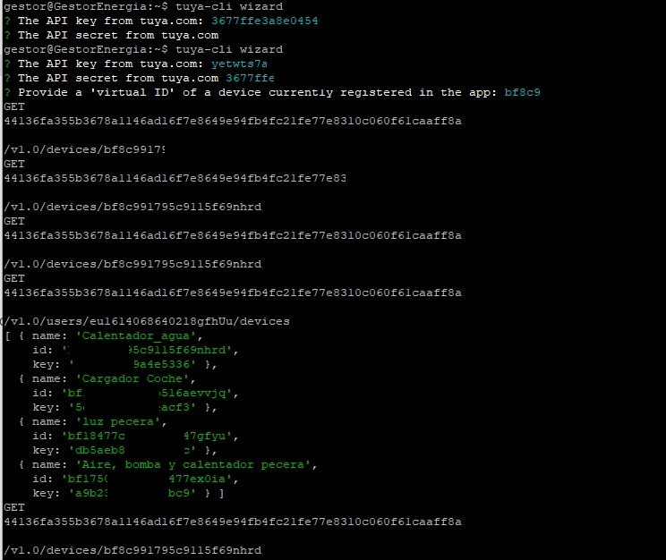

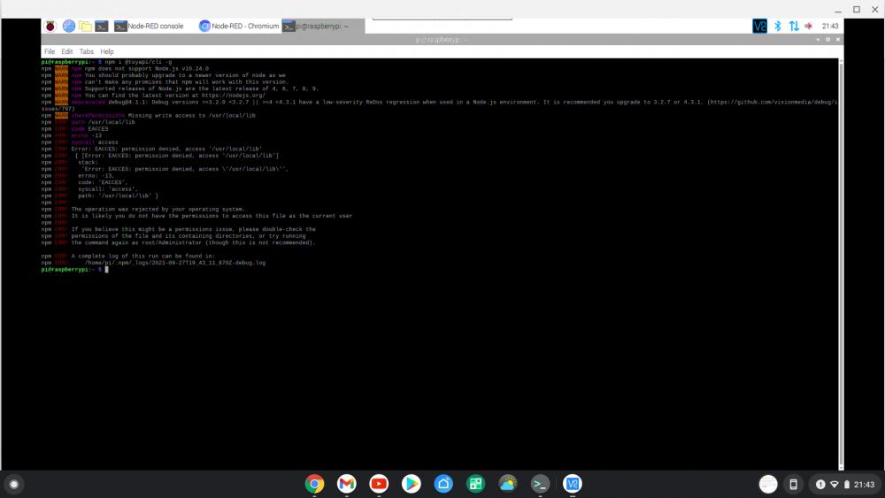

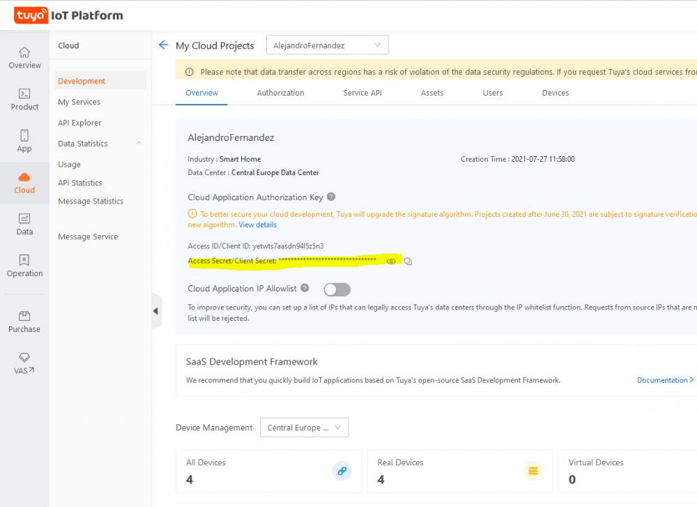

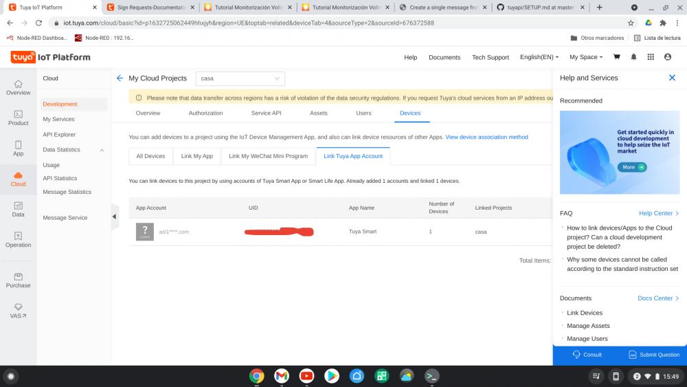

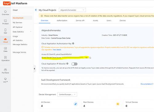

    Casi lo tienes!!
    Primero tendrás que instalarte el tuyaapi en la rasp:
    npm i @tuyapi/cli -g
    Luego solo tienes que meterte en la página esta:
    y cogerte lo que te vaya pidiendo el cli cuando corras el código
    Código:
    tuya-cli wizard
    Y luego vas metiendo ahí lo que te he subrayado de tu cuenta (AccessID y AcessSecret). Luego te pedirá un ID de alguno de tus aparatos y te escupirá un JSON con todos los tuyas que tienes linkados en la APP:
    Tutorial Monitorización Voltronic MAX, Nodered, Grafana...-salida-tuya-cli.png
    Y con eso ya lo tienes!

    Me temo que el código que publicaste da error , no lo puedo importar, intenta exportarlo, y pegarlo dentro de una etiqueta CODE
    Si quieres puedes comprobar si al pegarlo queda bien, entras en (Ir a avanzado ) en la web usa el # y pegas el código, le das a (vista previa del mensaje), y podrás ver el resultado, si en ese momento lo copias y lo pegas en nodered, en importación sin darla a aceptar para no duplicar al código, veras si acepta el formato o no.

    Casi lo tienes!!
Nombre: Tuya Cloud.jpg
Visitas: 66
Tamaño: 58,0 KB
    Código:
    tuya-cli wizard
Nombre: Salida tuya-cli.png
Visitas: 37
Tamaño: 38,4 KB
    Hola!
    Lo conseguí!!!! he de reconocer que todos mis puntos de bloqueo han sido por no seguir las instrucciones al pie de la letra que se incluían en el post del Elfriski...
    https://github.com/codetheweb/tuyapi.../docs/SETUP.md
    Ahora, que ya tengo localizado el enchufe de pruebas me queda hacerlo funcionar en el nodo... pero ya para mañana!
    Miniaturas adjuntadas Miniaturas adjuntadas Tutorial Monitorización Voltronic MAX, Nodered, Grafana...-screenshot-2021-09-27-21.43.39.jpg

    Gracias!
    Ya corregí el payload de antes, no sé si se me escapó o con tanto cambio lo puse mal...
    Adunto los valores que salen, es pronto y marca 0 pero bueno...
    Tutorial Monitorización Voltronic MAX, Nodered, Grafana...-screenshot-2021-09-29-08.25.24.jpg
    Tutorial Monitorización Voltronic MAX, Nodered, Grafana...-screenshot-2021-09-29-08.33.32.jpg
    Tutorial Monitorización Voltronic MAX, Nodered, Grafana...-screenshot-2021-09-29-08.33.07.jpg
    Le he dado vueltas y tal vez sea porque los valores no llegan simultáneamente, es decir, llega uno y el otro no está y al llegar el segundo string, no está el primer dato...
  17. #92
    Au-PRX está desconectado Forero
    sep 2020
    Cataluña
    316
    Predeterminado Re: Tutorial Monitorización Voltronic MAX, Nodered, Grafana...
    Bueno continuo sin ver los dos valores, solo veo potenciaplaca2 que es 0
    Tienes que asegurarte que están llegando los dos, da los mismo si llega antes o después eso se puede solucionar, pero tienen que llegar los dos.
    Y no me queda claro lo que estás intentado ... Quieres sumar la potencia en placas de los dos inversores ? o los setring de un mismo inversor, porque los valores de potenciaplaca y potenciaplaca2, así tan cuál pueden muy bien pertenecer al mismo inversor. Seguiste mi recomendación de escribir lo que quieres hacer antes de hacerlo? ... Es fundamental tener la lógica clara y correcta antes de pulsar una tecla... Si no te vuelves loco.
    Cada inversor puede tener dos grupos de placas y sus potencias son potenciaplaca y potenciaplaca2
    Hay otra forma que aún es más sencilla y no te lías con la programación por el momento, así que te dé tiempo a empaparte más, porque te terminaras liando.
    La otra forma es mandar los valores de cada inversor a mosquito. y después puedes leerlos y sumarlos sin problemas.. Teóricamente.
    Lo que hace mosquito.. (mqtt) es recopilar valores relacionados con un tema, por ejemplo, el tema inversor01/potenciaplaca y inversor01/potenciaplaca2 etc .. lo bueno es que estos valores estaran diponibles para cualquier aplicación en red que los necesite, solo hay que interrogarlo con lo que necesitas y el te manda el valor almacenado, nada mas hay que tener en cuenta cada cuanto se actualizan los valores, los refrescos que estemos manejando, pero no hacer falsas lecturas, ya que si se interrumpe la actualización de valores en mosquito, por ejemplo , el inversor se para, mosquito continuara respondiendo con el ultimo valor almacenado, pero esto es muy sencillo de solucionar.
    Por cierto, si no conoces este canal míralo, porque este señor toca muchos de los temas que te interesan, él trabaja usando contenedores (docker) que no es mala idea, yo también trabajo así con algunas diferencia importantes, yo no uso una raspbery para las bases de datos y las graficas, desde mi punto de vista eso es un error si pretendes mantener información de mucho tiempo, yo lo tengo montado en un servidor, pero todo lo que tiene es muy interesante y te puede ayudar bastante.
    https://www.youtube.com/channel/UCQo...-fESW3w80OUlmA

    Si te parece bien, cambiamos de enfoque y ya regresaremos a la variable en otro momento... porque nos encallamos ...
    Por favor publica todo el código que tengas para qué lo puede examinar bien... veo un nodo rbe que no recuerdo y es posible que interese eliminar algunas lecturas antes de meterlas en mosquito
    Pero de una forma general lo que tienes que hacer es donde pone TodasLecturasAXPERTMAX7.2 le metes un nodo debug, le echamos un ojo y si sale todo lo que nos interesa le metemos un nodo mqtt out, claro tienes que tener un servidor mosquito funcionando antes. la configuración del nodo mqtt es muy simple, solo tienes que meterlos datos del servidor, IP clave de acceso y nombre , y el Topic, que es el tema con el que publicaras la información, en el caso de inversor 1, pues puedes poner inversor_01 o lo que quieras, mosquito almacenara los datos tipo inversor_01/potenciaplaca etc etc.
    Para leerlos es tan fácil como poner en este nodered o cualquier otro de tu red, un nodo (mtrr in) y configurarlos con los datos del servidor y el topic que quieres leer , si es el anterior ya sabes inversor_01/potenciaplaca, como respuesta de dará un msg.payload con el valor que contenga

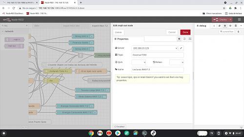

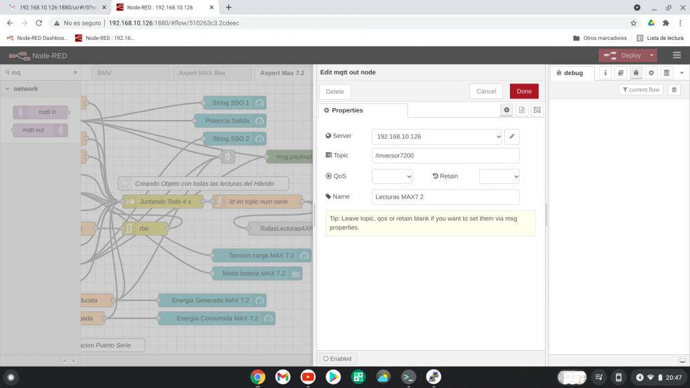

  24. #99
    asl12 está desconectado Forero
    mar 2021
    Navarra
    238

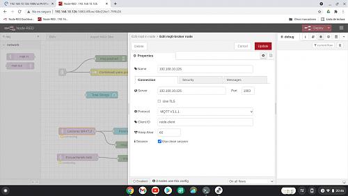

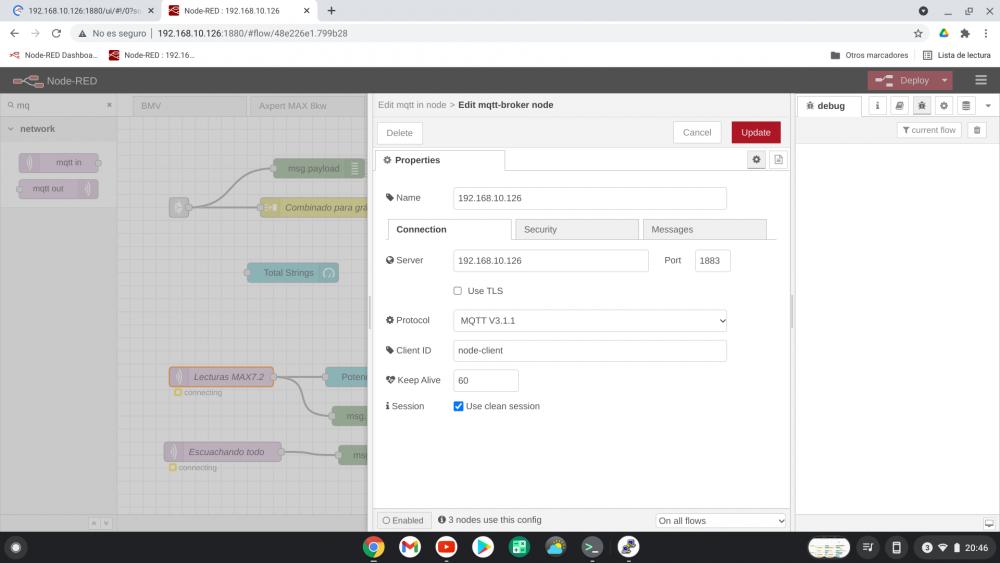

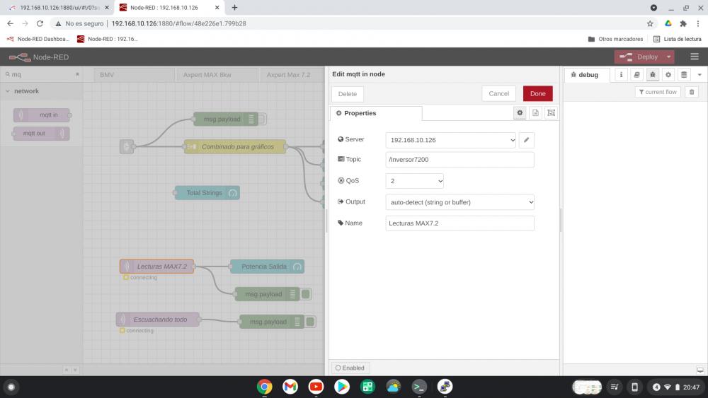

    Hice esto...
    Tutorial Monitorización Voltronic MAX, Nodered, Grafana...-screenshot-2021-09-29-20.47.03.jpg
    Tutorial Monitorización Voltronic MAX, Nodered, Grafana...-screenshot-2021-09-29-20.47.16.jpg
    Tutorial Monitorización Voltronic MAX, Nodered, Grafana...-screenshot-2021-09-29-20.46.53.jpg
    Hice esto...
Nombre: Screenshot 2021-09-29 20.47.03.jpg
Visitas: 49
Tamaño: 49,7 KB
Nombre: Screenshot 2021-09-29 20.47.16.jpg
Visitas: 59
Tamaño: 56,1 KB
Nombre: Screenshot 2021-09-29 20.46.53.jpg
Visitas: 44
Tamaño: 51,1 KB
  25. #100
    sep 2020
    Cataluña
    316
    La barra en los Topic se usa cuando el nombre es complejo, si solo es un nombre se pone sin barra (iversor7200) y no (/inversor7200) si fuese el caso es posible usar (inversor7200/mascosas).
    Supongo que en la pestaña securiry pusiste los datos de conexión.
    Por cierto para trabajar con mqtt este programa te ayudará , es un cliente mqtt
    https://mqttfx.jensd.de/
