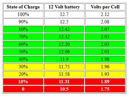

No es aconsejable de descargar una bateria de plomo por debajo del 50%.
11,8v seria una descarga de 70%.
En casos excepcionales, se tolera, pero es imprescendible de recargarla el dia siguiente.
Teniendo en cuenta que solo puede descargar 50%, de una bateria de 50Ah, tu descarga de noche solo puede ser de 25Ah.
Con una bateria de 100Ah, podias sacarle 50Ah de noche.
Recargar 50Ah, en el dia, tendria que ser normal con 260w de placas. (dias normales).
Cuando el regulador pasa a 13,8v (flotacion), deja de cargar, y esta energia se pierde.
Si colocas una bateria de 100Ah, seguiria cargando mas tiempo.(mas Ah acumulados).
Eso puedes estimarlo, mirando a que hora pasa a flotacion.
Y por el voltage, aqui una tabla de estimacionArchivo adjunto 25441
Si en 3 horas, llena una bateria 50Ah con Soc 60%, ves que podia llenar la de 100Ah.

Creo que no me he explicado bien:
Si a las 08h00 la bateria marca 12,2v, esta cargada al 60% (40% de descarga).
Esta bien, pero no puedes descargar mas.
40% de descarga en una bateria de 50Ah corresponde a 20Ah descargado.
Ahora, si pones una bateria de 100Ah, descargando los mismos 20Ah diario, esta bateria estaria por la mañana, al 80% cargada (solo 20% de descarga es mejor).
La bateria por la mañana estaria a 12,42v.
Es obvio, que sin añadir placas, no puedes consumir mas (es el condicionante), pero la bateria estaria siempre en un soc mas alto (entre 80 y 100%), cuando la de 50Ah esta entre 60 y 100%.

Gracias a vosotros y estando haciendo búsquedas en el foro voy entendiendo poco a poco como funciona esta tecnología, el problema que uno se emociona y dan ganas de ir pegando saltos añadiendo placas, baterías, etc... que pena no tener espacio.
