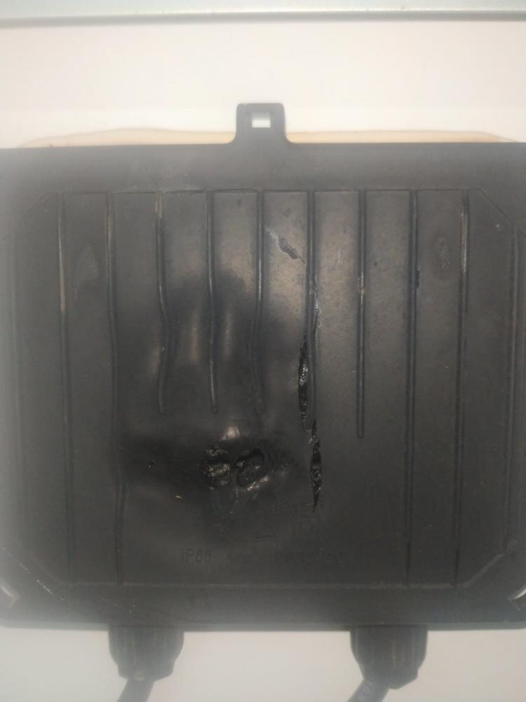

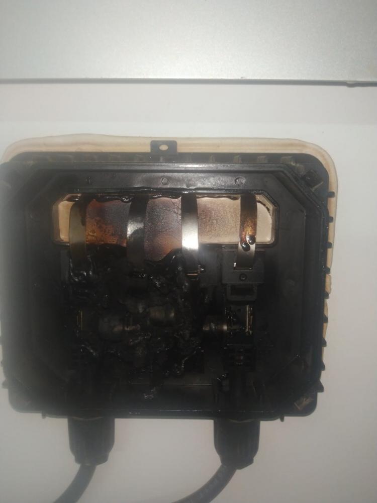

hola, dinos mas datos de la instalacion ,placas ,potenca ,inversor,seccion cables,etc, asi tendremos mas idea del problema, si solo te interesa saber si tiene reparacion, pues si, le cambias los diodos(es facil y barato)y listo, le compruebas si funciona , mides el voltaje y ya esta.
pero subyace el problema de fondo, porque se quemo?

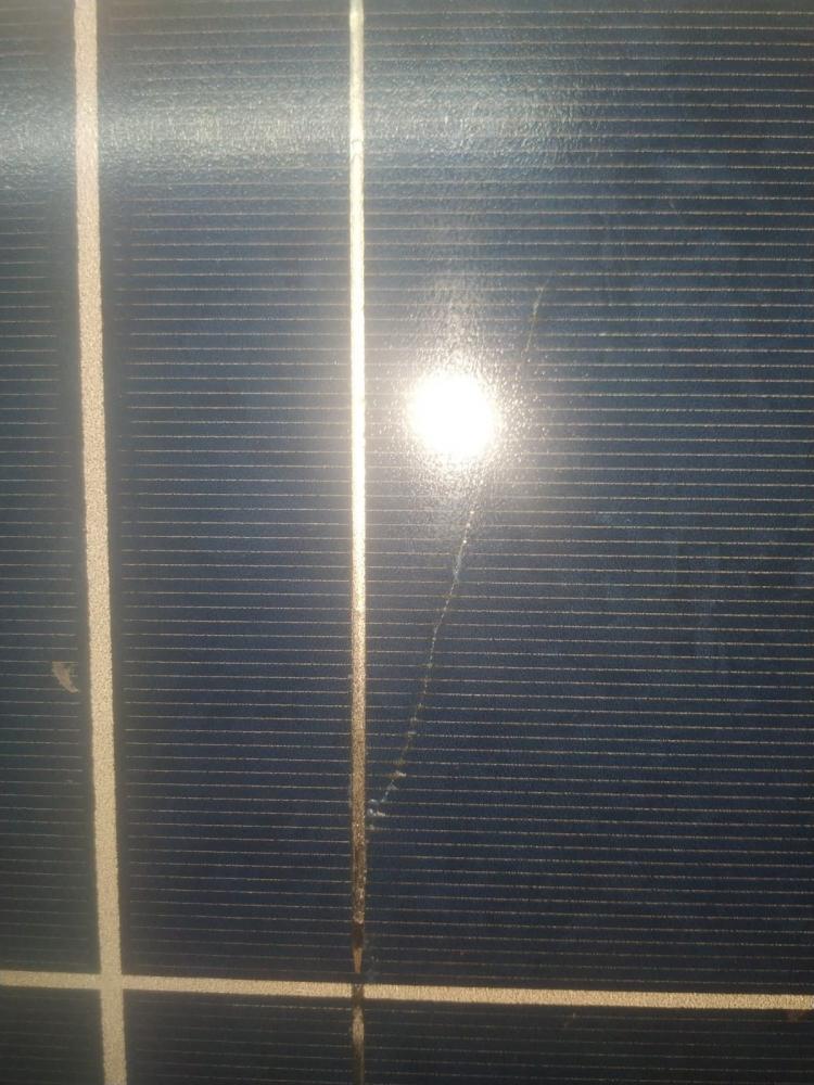

Hola. Si la instalación es aislada. Con 4 placas de 190w de saclima. Y comandada por un híbrido De 3500w no me acuerdo del mod. Exacto.
Y en acumulación un banco de 24 v y 450ah.
Ya antes de que pasará lo que indico note que se estaban agrietando las células solares.
Estoy pendiente de la respuesta del fabricante.distribuidor.
Reparar un caja de connexion, se puede hacer.
A cambio si una placa tiene celulas agrietadas, no hay solucion.
En tu caso, la solucion seria de suprimir esta placa e intentar de seguir con 3.(mientras se soluciona el asunto de garantia).
Se supone que las otras estan bien. Sino, mal asunto.

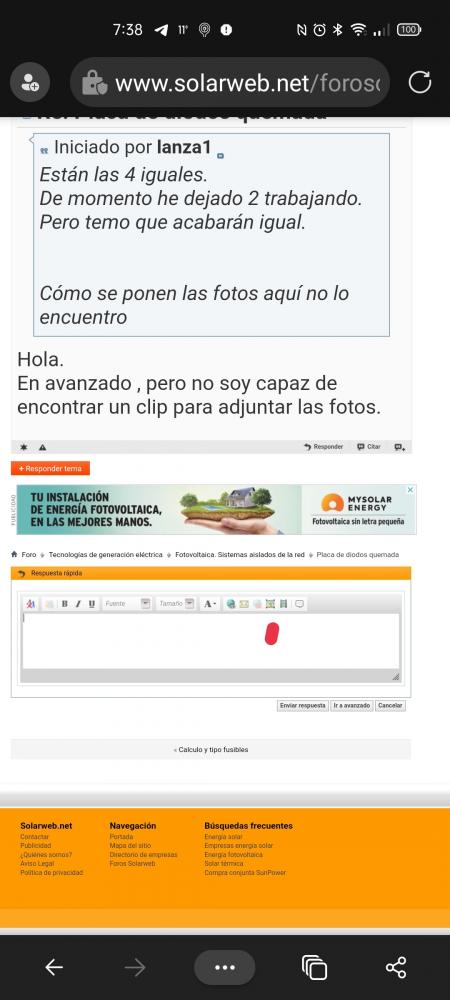

Cómo se ponen las fotos aquí no lo encuentro
En avanzado , pero no soy capaz de encontrar un clip para adjuntar las fotos.
Re: Placa de diodos quemada
En el navegador hay una opción que es ver sitio de escritorio lo pones hay y te saldrá estoArchivo adjunto 25608

Archivo adjunto 25697

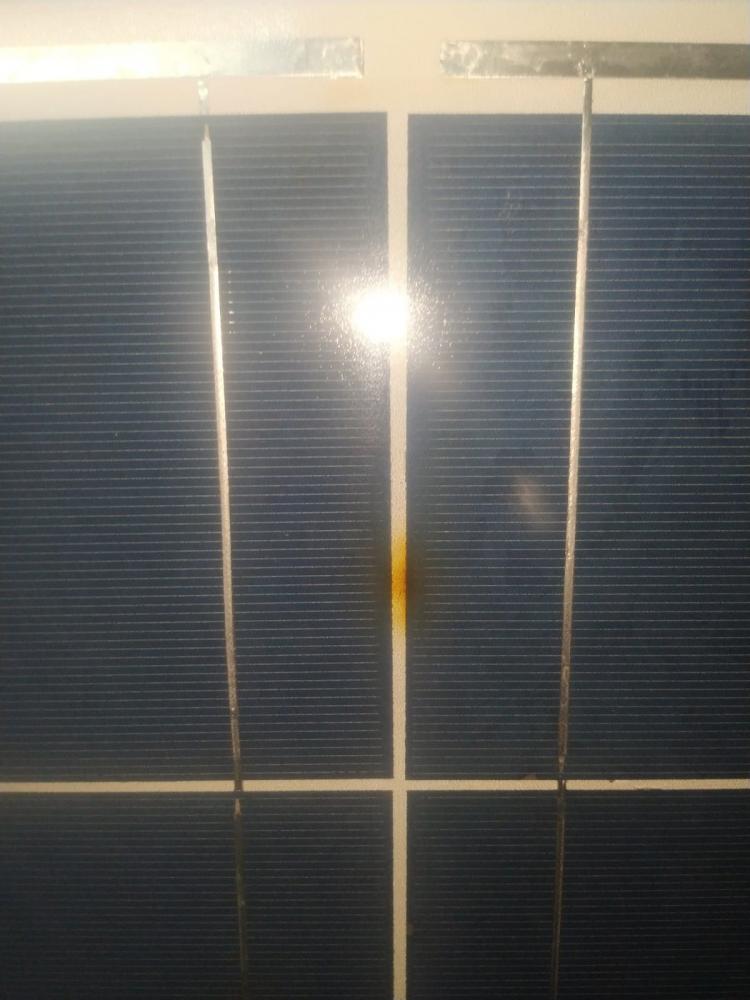

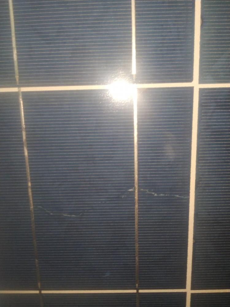

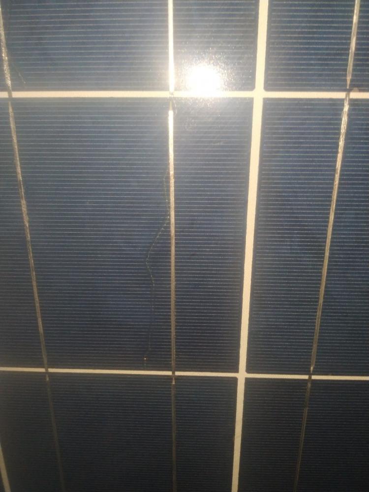

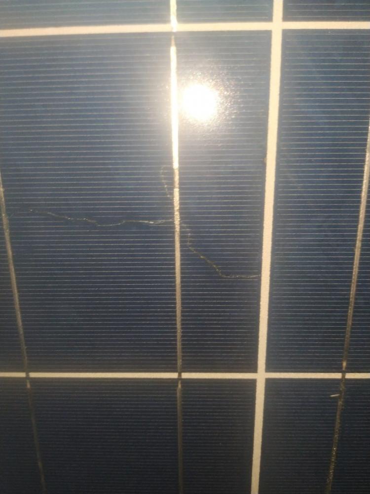

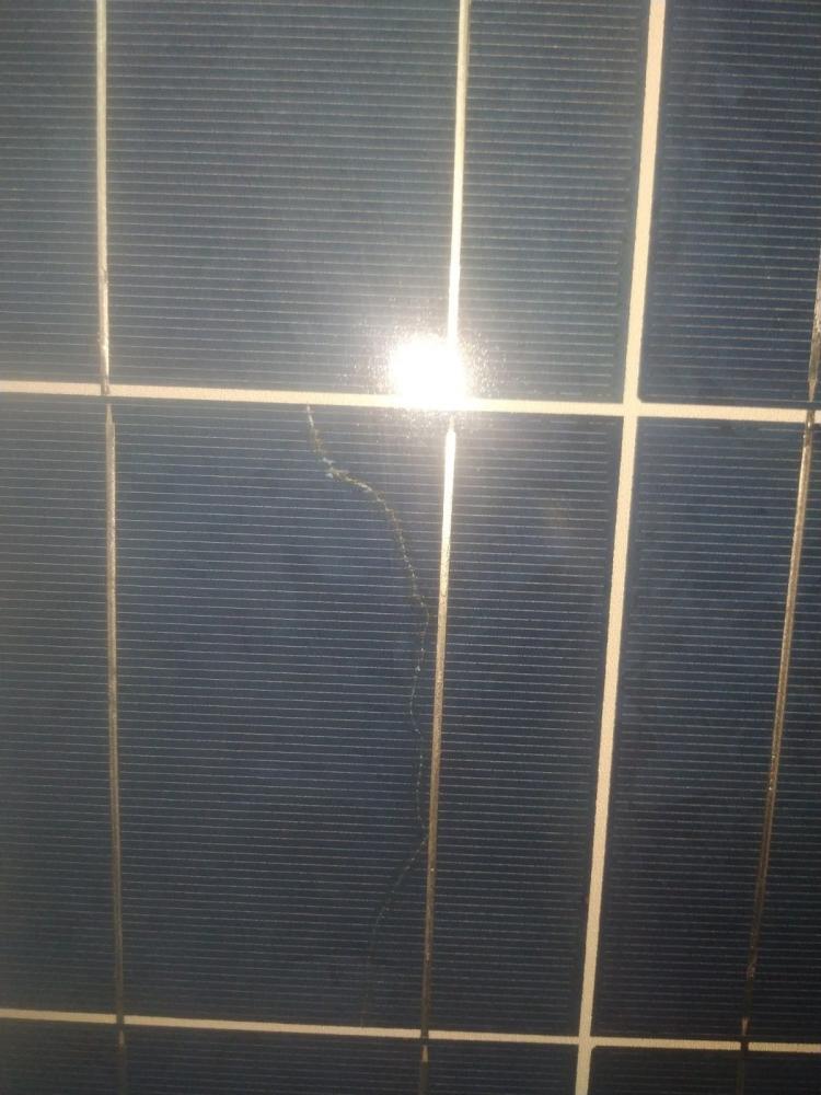

Ya he conseguido poner las fotos. esta semana las enviare a garantia, pues las averias que tienen no son normales.
Las que tengo con esas grietas o rajas en las celulas ,pues apenas generan energia.
y una de ellas como veis se quemo los diodos pero creo que las demas placas van por el mismo camino.
Ya me comentais que os parece.
las placas son DE 190w de Saclima
Hay algun sitio donde web donde pueda ver informacion sobre el nun de serie de mis placas?

Que te parece las fotos?

He mirado, no he visto nada en la web.
Lo que suele publicarse, son defectos de fabricante (no sabemos quien es).
No se publica todo, ademas scl, suena a "saclima", que no es un fabricante.
Seran placas OEM, de un fabricante.
Si, las fotos hablan.
seria muy dificil de romper celulas sin romper el cristal.
Solo se podia, con golpes en la parte trasera, pero se puede apreciar si el Tedlar (folio trasero blanco), lleva marcas de golpes.
Sino: defecto de fabricacion.
Y me temo que seran todas de la misma serie...

Ya en 2018 tengo alguna foto de algúna grieta en las células . Pero yo no usaba la instalación y mis padres no le dieron importancia.
Pero claro ahora al quemarse una y comprobar que tienen más grietas eso ya me mosquea. Y es defecto de fabricación.
No ha golpes detrás .
Si sera algún fabricante que le fabrique a Saclima. Pero ellos son los vendedores
