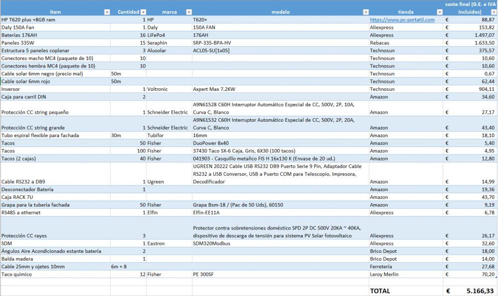

Hola Jesuseterrr,
Yo me he instalado mi sistema con una pp de 5025W con batería DIY LiFePo4 de ~8KWh y me ha salido todo por unos 5166€. Si lo volviese a hacer te diría que podría más baterías, pero yo personalmente voy a esperar 1 año a ver como se comporta el sistema. En tu caso, un sistema así lo amortizas en poco más de dos años quitando el gasoil totalmente.
Yo también tengo 2 aires acondicionados (no 5) pero el sistema ha podido con ellos todo el día, eso sí, en verano: veremos a ver en invierno.
Parece que estás en una casa bien grande, así que te diría que te planeases tu instalación en pasos a 3 o 5 años vista:
* Primero poner FV (ya sea con inyección 0 o con baterías, lo que tú elijas)
* Segundo, repensar eso de tener que andar encendiendo 5 aires: yo con 2 es un coñazo bajar y subir para encenderlos/apagarlos. Mi idea es más adelante, poner aire por conductos centralizado en toda la casa (no puedo poner suelo radiante, ya quisiera! esa sería la mejor opción, por inercias, eficiencia, confort, etc), así que lo mismo creo que deberías hacer tú, o conductos o suelo radiante (o aerotermia si puedes con tus radiadores actuales, o incluso mirar si les puedes añadir más elementos)
En resumen, creo que si te metes a FV, metete bien y de una vez, sobredimensiona todo lo que tu economía te de que no te vas a arrepentir!
Mi cuadro de gastos de mi instalación:
Archivo adjunto 25395
