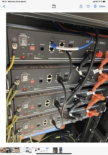

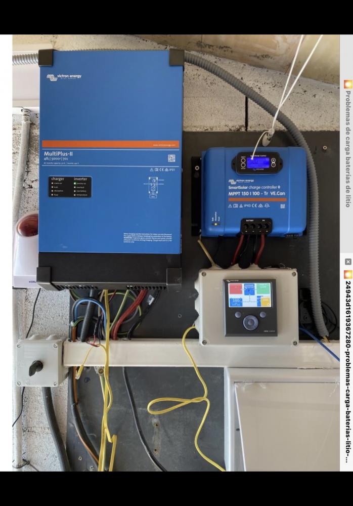

    Tengo la instalación con 12 placas de 350w 6 baterías de litio, en la foto son cuatro pero tengo seis, y quiero ver si monto horno eléctrico o de gas.
    el tema es por más segurida, el eléctrico es más seguro.
    Que opináis.
    un saludo Horno de Gas o eléctrico-852d3d87-8517-4d1c-aef2-14a484fab2fa.jpgHorno de Gas o eléctrico-1c07e2f8-475a-404d-981a-b40b09268d7f.jpg

    El horno como poco sacara 2,5kw.
    segun potencia de tu multiplus, no falteria mucho mas consumo, para que se ponga a pitar.
    celedonio está desconectado Forero
    oct 2008
    baleares
    281
    Predeterminado Re: Horno de Gas o eléctrico
    Él Múltiplus es de 5000 y siempre puedo programar que funcione el generador cuando supere los 2500kw.
