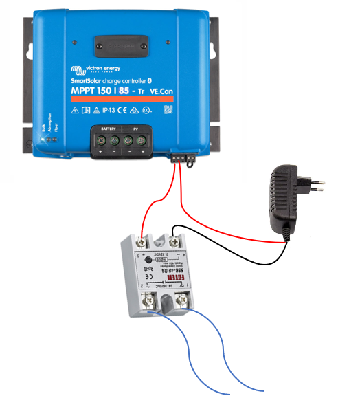

Buenos días, hace poco adquirí un regulador Victron 150/85, quería desviar excedentes mediante el relé auxiliar q lleva, antes tenía un Midnite y era superfàcil ya q su relé me daba 12V q tenía conectados a un relé de estado sòlido, pero con el Victron, aunque lo configuro para cerrar el relé al llegar a flotación y oigo como cierra y abre el contacto, no consigo ninguna lectura con el multímetro en los bornes del relé, puede q el regulador esté mal o és q su relé tiene un funcionamiento q se me escapa?
Gracias d antemano por vuestra ayuda.

El rele del victron es un contacto "seco".
Te sirve para cerrar un circuito (con otro rele), y hay que alimentarlo.
Actua como una "llave" programada para cerrar un circuito.
Con el polimetro en " ohm" puedes comprobar que hace continuidad cuando se cierra. Nada mas.

Gracias briko, me obcequé con que el relé fuera autoalimentado y no atiné en comprobar si era uno normal, es que en eso el Midnite me tenía demasiado bien acostumbrado, jeje..
No he conseguido encontrar por ninguna parte cuantos amperios AC resiste, a ver si alguien del foro me podría echar luz sobre el tema, me molesta porque el regulador és un bicho caro y no quiero cargarme nada experimentando, en caso que aguante poco supongo que me tocará añadir una fuente de alimentación adicional para alimentar al relé de estado sólido (adjunto croquis), cosa que me jode pq és ir añadiendo consumos, aunque sean pequeños, al sistema...Archivo adjunto 25345

adjunto croquis
Si: como eso.
No te preocupes, si no admite ni la corriente de un simple rele, no se para que lo ponen.
Seria otra cosa sin usar un rele de por medio.
Por lo del consumo, solo consume ( y poco), cuando el "contacto seco" esta en On, es decir cuando hay excedentes..
