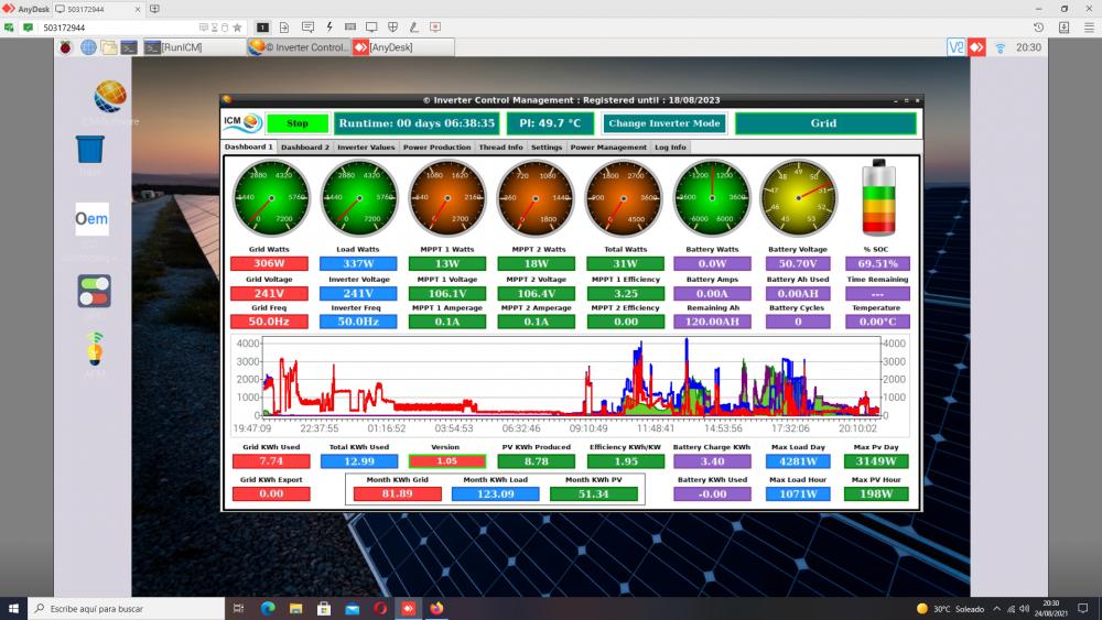

Tengo una instalacion conectada a red con el hibrido voltronic 7200
hoy me han llegado las pylontech us 3000c
tengo 2 puestas
he conseguido ponerlas y que me las detecte, al final he usado el cable de comunicacion que venia con el inversor. Porque con el del pack que vienen los cables largos de 2m de bateria, me salia error 61
El caso es el siguiente tengo varias dudas,
El voltaje de la bateria cargada cual es? en la app de watchpower dice que esta al 100 y en el inversor tambien y marca 50.8v
Por otro lado que voltaje de descarga es el ideal? para que no baje de ahi? Despues de investigar le he puesto 44v pero no se si es lo ideal o no
Luego me pasa lo siguiente son las 20:27 y ya apenas hay sol, los paneles marcan algo de voltaje, y no me coge la carga de la bateria, pero si bajo los magnetos de los paneles si que se pone a gastar de la bateria Y lo tengo en SBU
¿Hay que indicarle un voltaje para que empiece a tirar de bateria? o que parametro tengo que toquetear
Por otro lado me sale el aviso 69 y he leido que es que ya esta llena y no la va a seguir cargando, entiendo que esta bien entonces. pero no me conmuta a la bateria pese a que tengo consumos muy superiores al sol que hay
otra cosa es que la app icm me marca la bateria al 68 imagino que es cosa de configuracion porque el voltaje es el mismo que marca el voltronic y la pone al 100
ejemplo:
Archivo adjunto 25341
Gracias por vuestro tiempo y saludos

al final el parametro 13 estaba muy alto por eso no cogia de las baterias, marcaba 55v
lo he puesto en 50v y ha sido automatico,
de todas formas a que voltajes lo teneis configurado para las baterias de 48v?
