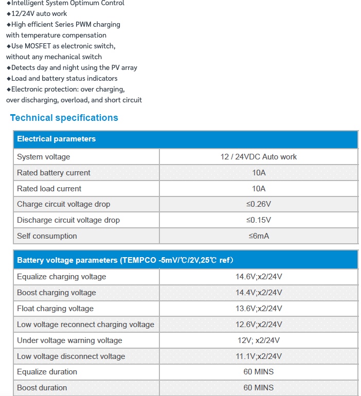

Me pregunto si podría conectar a la batería directamente el viejo grupo de PV del regulador EPRC10-EC sin afectar al rendimiento
Me mosquea que el viejo regulador tenga ecualización por defecto y no lo pueda quitar ya que son baterias AGM selladas.

regulador EPRC10-EC
Archivo adjunto 25267
Archivo adjunto 25268

EASUN POWER Soalr Inverter 3KVA 24V 50Hz/60Hz 50A PWM Battery
Si, puedes (con las placas en serie de 2).
Lo que comentas de 18v abierto, sera de 18v Vmp no Voc(abierto).
Este regulador, ecualiza pero a 29,2v. No tendria que ser un problema, pero comprueba en las caracteristicas de las baterias la carga en ciclico, si admite hasta 29,2v.
Sino, 2 opciones:
1/comprar otro pwm donde puedes regular voltage, o por lo menos opcion agm/gel. (para las viejas).
2/Otra posibilidad, seria de no comprar el pwm, pero, un regulador mppt,(para tu placa nueva) porque solo rendira 300w en el easun pwm.
En este caso, las viejas al easun (en series de 2).

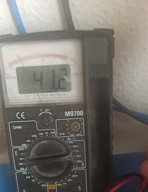

Hola gente, me surge una nueva duda porque ando mosqueada con este inversor con el que llevo pocos días. Leyendo la abundamente información de esta Comunidad he seguido a raja tabla el asunto de secciones de cable y demás.
La bajada del panel solar que estoy probando antes de comprar dos más es de 10mm y 12 metros desde el tejado hasta el patio dónde tengo los cachivaches.

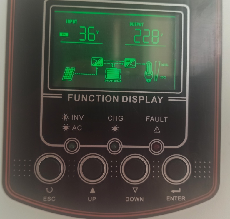

Resulta que en el disyuntor que he colocado como protección en el inversor veo 41,2 v.
Archivo adjunto 25273
Si embargo, el firmware del inversor ve solo 36v
Archivo adjunto 25274
¿Donde se fueron esos 5V que faltan, se escondieron en algún lugar del inversor?

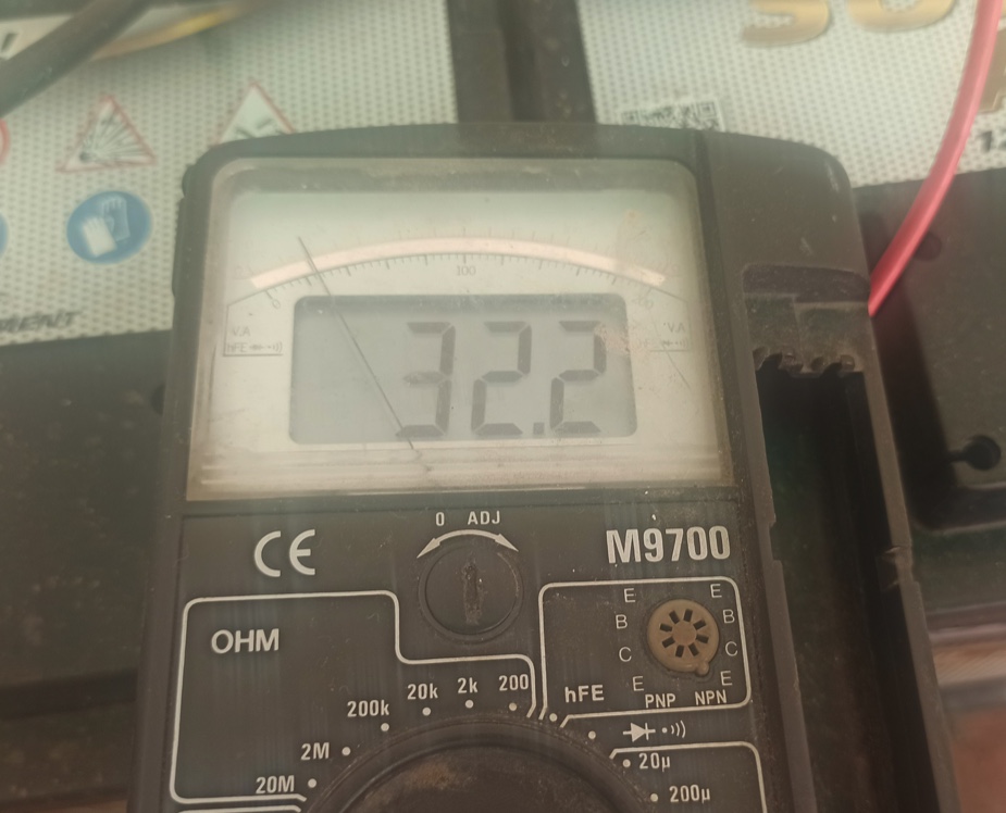

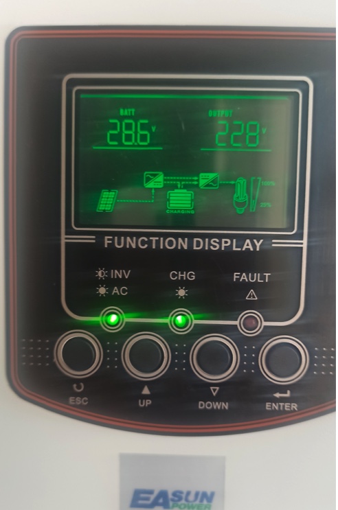

Otra cosa que enoja un montón, la bateria. El inversor dice que tiene 28.6v y sigue cargando.
Archivo adjunto 25275
Pero si lo mido en las bornas a solo dos metros del inversor, dice 32.2v.
Archivo adjunto 25276

Ya entiendo el problema de los pwm, no entiendo por qué el inversor no se bien el voltaje de la batería
Gracias por tu tiempo.
