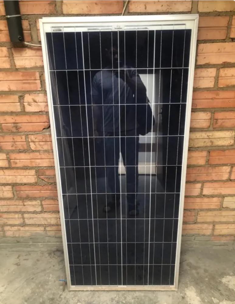

Si te indica el tamaño, y la cantidad de celulas, quizas podemos "especular" en la potencia de estas placas.
Ojala no sean de silicio amorfo. (pesan mucho).

briko
Archivo adjunto 25245
esta es la imagen que sale en el anuncio
Re: montar 2 placas solares en balcón (dudas de principiante)
Unas un poco mas grandes me daban 150W, pero eran bastante antiguas, esa puede que de 100W?
