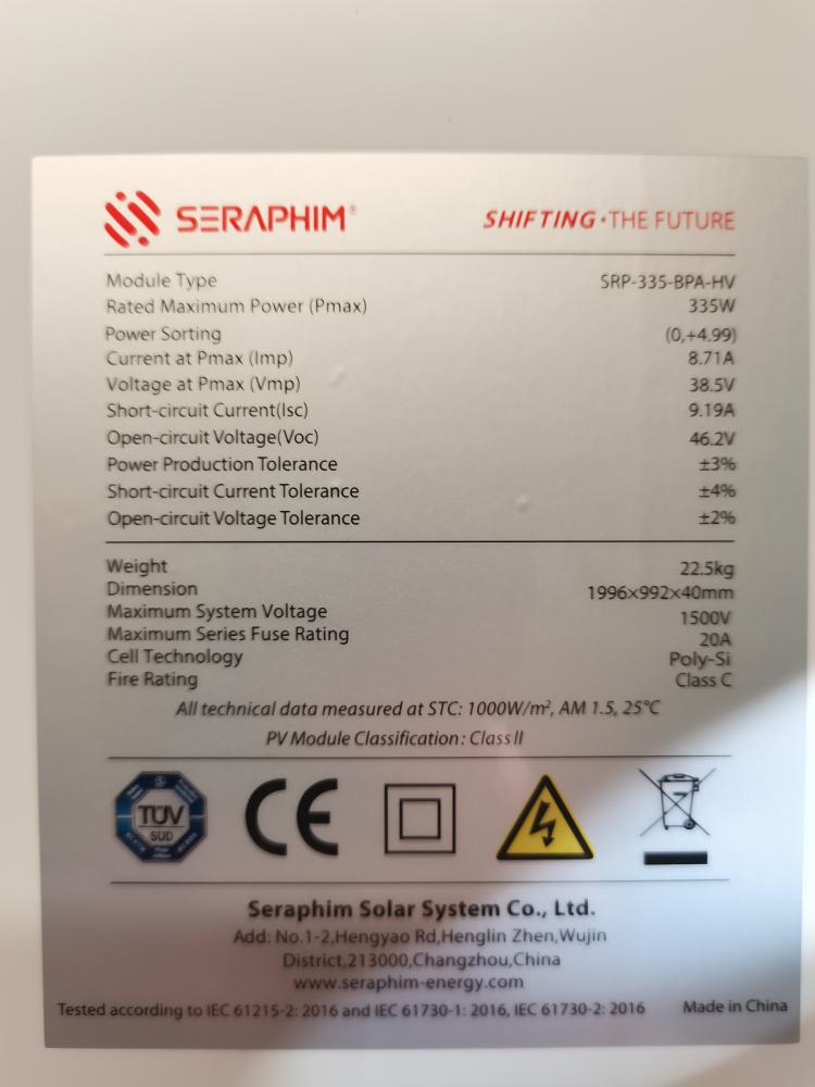

Creo que va siendo hora de compartir mi instalación con todos vosotros, y estoy seguro que va a generar mucha información para todo el mundo, incluido yo, que aún sigo teniendo muchas dudas.
La instalación consta de 15 placas de estas de abajo, instaladas en dos strings de 5 y 10 respectivamente, ambas en serie. Las saqué a muy buen precio de Rebacas (tienen una eficiendia pésima del 16,8%, pero me sobra tejado):
Archivo adjunto 25146

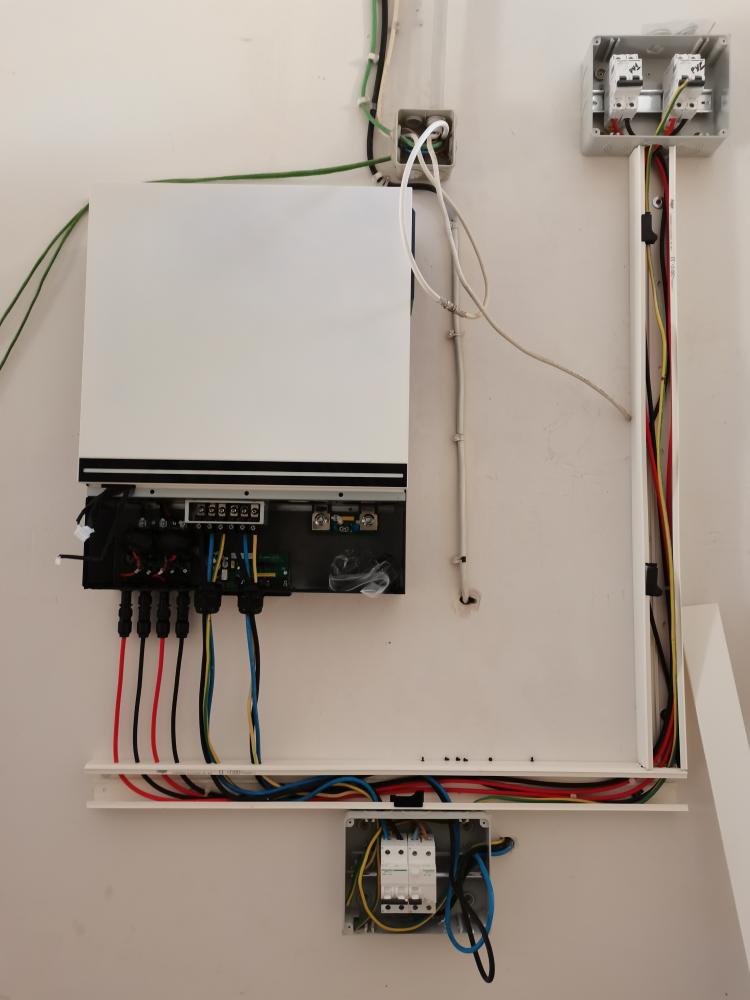

Luego tengo un Voltronic Axpert Max 7.2KW (comprado en Technosun) con todas sus protecciones por string, aquí foto a mitad de instalación:
Archivo adjunto 25147

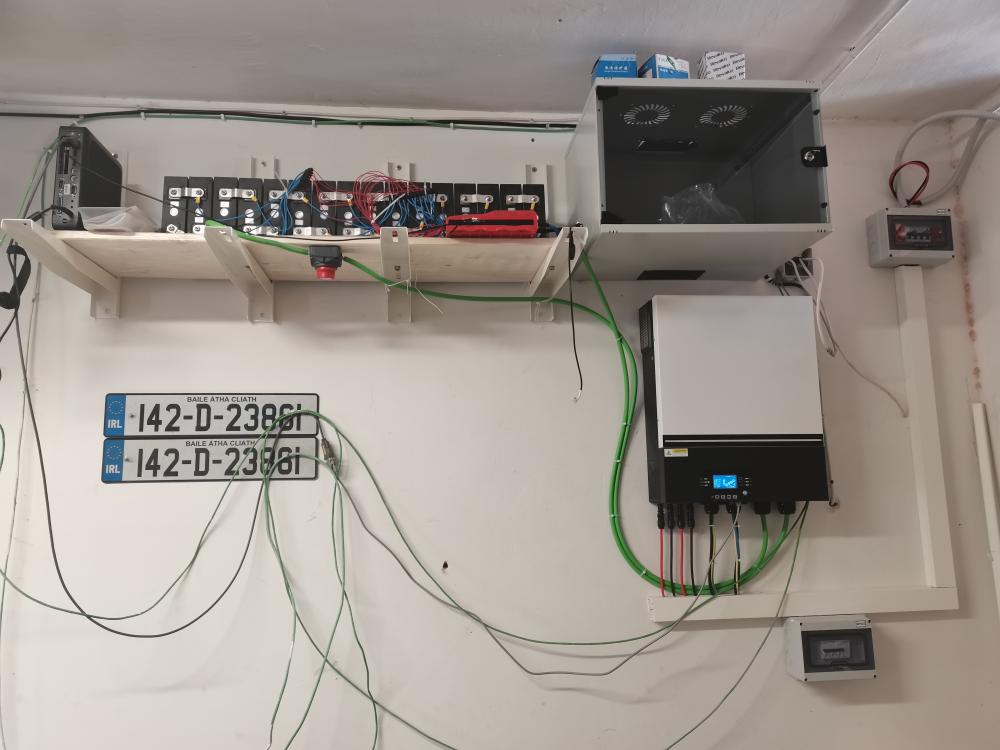

Y aquí la foto del montaje "final" a falta de ponerlo bonito, que no operativo porque operativo ya está:
Archivo adjunto 25149

Los detalles de los componentes "auxiliares" son:
* SDM320-Modbus:
Este me costó encontrarlo en "nuestra tienda asiática por excelencia". La versión sin Modbus es fácil de encontrar. Este lo quería para monitorizar la instalación mientras me pensaba si instalar baterías o no, para gestionar "excedentes". (si, el Voltronic vuelca y mucho!) Este SDM lo conecté a un Elfin, que no es más que un adaptador de Modbus a TCP/IP Ethernet.
* HP T620 PLUS
Hay mucha gente que se mete con la RPI a hacer estas instalaciones, pero yo prefiero un bicho de estos con un SSD interno (en realidad es un SSD en un adaptador USB3.0 Lacie), y fijaros que precio! Tiene corriendo un Ubuntu, pero a eso ya llegaremos luego. Lo bueno de este sistema es que puedo despinchar el usb y pincharlo en cualquier otro ordenador y tengo lo mismo, software, ips, etc, más cerca de donde tengo el escritorio, etc.
* Adaptador serie-USB para el Voltronic:
Con este le subí el firmware a la 90.19 (me vino con una 48XX no recuerdo las X) y ahora es el que digiere los datos de producción, status, etc en el Node-Red.

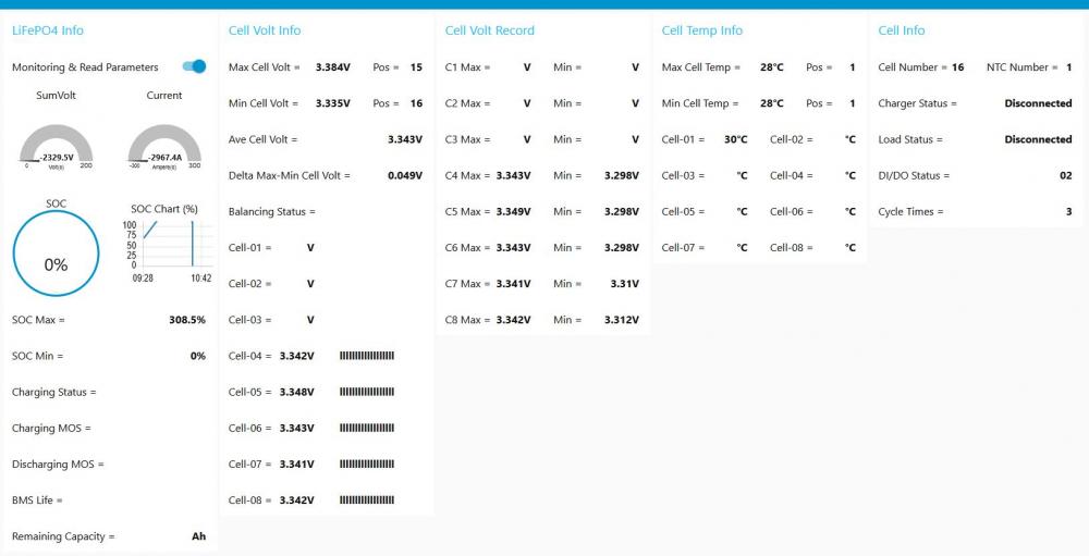

* BMS Daly 150A con ventilador:
Éste me ha salido por 151€ puesto en casa, habiendo cambiado ya las reglas de importación (post-Julio). Pedí este específicamente porque lo ví la mejor relación calidad-precio y los márgenes de funcionamiento están dentro del rango del Voltronic (casi!, solo se queda un pelín corto a la hora de intensidad máxima de carga, que el BMS puede llegar a 75A y el Voltronic teóricamente puede llegar a 80A, pero no tengo placas como para eso porque siempre voy a tener consumo en casa)
Lo pedí con Bluetooth y con adaptador UART a USB. El Bluetooth puedo confirmar que funciona perfectamente, y que el UART/USB también, pero éste último es lo que me va a costar más integrar en NodeRed. Por ahora tengo algo muy rudimentario "funcionando" de haber copiado y pegado un flow de diysolarforum, concretamente de Antonius

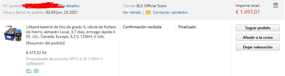

* Las baterías 16x 176AH LiFePo4:
De lo más contento con lo que estoy, aquí tenéis lo que me costaron y de dónde las pedí (Alemania):

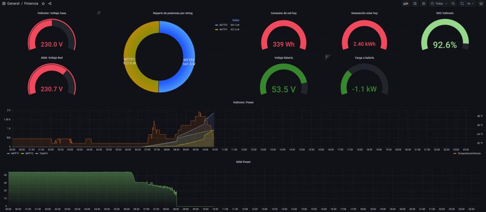

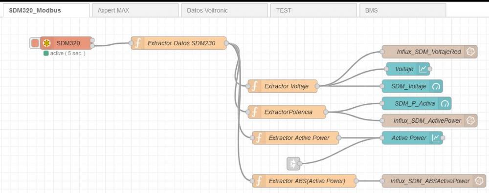

Como he dicho arriba, al principio no tenía el Voltronic conectado al NodeRed y solo funcionaba con el SDM y teniendo que bajar a la pantalla del Voltronic para ver como iba. En ese tiempo solo tenía NodeRed. No tenía in Influxdb ni Grafana instalado y todo lo que tenía era un dashboard como este (sin la potencia del voltronic!):
Archivo adjunto 25151
Y cuando compré el cable para conectar el Voltronic pude ponerme a jugar con todo el excelente material que tiene Tjota en el foro y este es el portal que tengo ahora:
Archivo adjunto 25152
Fijaros que estoy sacando el SOC del Voltronic, que comparado con lo que me da la app bluetooth del Daly está 4 ó 5% desviado a la baja.
Ahora con lo que estoy trabajando es tratar de entender lo que hace Antonius en su código y como poder mezclarlo con el de Tjota a ver si puedo conseguir aunque sea el SOC, temperatura y voltajes de las baterías:

Y aquí os pongo unos pantallazos de como tengo el NodeRed de momento con sus JSON por si os sirven (compartir es vivir!):
* Extracción de datos del Voltronic (@Tejota mil gracias!)
Archivo adjunto 25155
Código:
[{"id":"9bc9a9f6.d07ec8","type":"tab","label":"Axpert MAX","disabled":false,"info":""},{"id":"509893d1.98ab3c","type":"function","z":"9bc9a9f6.d07ec8","name":"CRCTJ","func":" // Algoritmo para lanzar los comandos hacia Voltronics con CRC propietario\n // Algoritmo realizado por Tejota \n var topic = (msg.payload) + (\" \") + (msg.topic); // Topic con el comando string y posible descripcion\n var comandobuffer = Buffer.from(msg.payload); // pasando a buffer el string del comando \n var crc = 0x0000; // inicio del crc\n for (tj = 0; tj < comandobuffer.length; tj++) // scaneo del buffer\n {\n const byte = comandobuffer[tj]; // analizando el byte para aplicarle el crc16xmodem\n tejota = (crc >>> 8) & 0xff;\n tejota ^= byte & 0xff;\n tejota ^= tejota >>> 4;\n crc = (crc << 8) & 0xffff; // Algoritmo\n crc ^= tejota; // crc16 xmodem \n tejota = (tejota << 5) & 0xffff; // sin tabla estatica\n crc ^= tejota;\n tejota = (tejota << 7) & 0xffff;\n crc ^= tejota;\n } // resultante crc numerico \n var crchexastring = crc.toString(16).padStart(4,'0'); // crc numerico a string hexa añadiendo ceros a izquierda si es preciso\n var crchexabuffer = Buffer.from(crchexastring, \"hex\"); // buffer del crchexa\n for (mdk=0; mdk < crchexabuffer.length; mdk++) // scaneo del buffer\n {\n if (crchexabuffer[mdk]==10 || crchexabuffer[mdk]==13 || crchexabuffer[mdk]==40) // Exceptuando estos bytes mdk \n {\n crchexabuffer[mdk]++; // se pone el byte siguiente si es alguno de las excepciones mdk\n }\n } \n const retornodecarro = Buffer.from(\"\\r\");\n var crctotalbuffer = [comandobuffer, crchexabuffer, retornodecarro]; // construyendo el buffer final hacia el hibrido\n msg.payload = Buffer.concat(crctotalbuffer);\n msg.topic = topic;\n return msg;","outputs":1,"noerr":0,"initialize":"","finalize":"","x":1020,"y":640,"wires":[["650be6f8.439998"]]},{"id":"645a2e8b.dcbcb","type":"debug","z":"9bc9a9f6.d07ec8","name":"","active":false,"tosidebar":true,"console":false,"tostatus":false,"complete":"false","statusVal":"","statusType":"auto","x":1890,"y":320,"wires":[]},{"id":"650be6f8.439998","type":"serial request","z":"9bc9a9f6.d07ec8","name":"Puerto Serie","serial":"88ec1814.a229c8","x":1190,"y":640,"wires":[["22222d68.bf0a42"]]},{"id":"22222d68.bf0a42","type":"link out","z":"9bc9a9f6.d07ec8","name":"Respuesta Puerto serie","links":["4faa967b.783d88"],"x":1410,"y":640,"wires":[],"l":true},{"id":"ff4e665c.3a6d68","type":"comment","z":"9bc9a9f6.d07ec8","name":"Comunicacion Puerto Serie","info":"","x":1190,"y":600,"wires":[]},{"id":"ab516497.6a2e48","type":"switch","z":"9bc9a9f6.d07ec8","name":"Repartidor Datos Lecturas","property":"topic","propertyType":"msg","rules":[{"t":"eq","v":"QID Numero de Serie","vt":"str"},{"t":"eq","v":"QPIGS Estado General","vt":"str"},{"t":"eq","v":"QVFW Version CPU1","vt":"str"},{"t":"eq","v":"QVFW3 Firmware CPU3","vt":"str"},{"t":"eq","v":"QFLAG Miscelanea","vt":"str"},{"t":"eq","v":"QPIRI Configuracion","vt":"str"},{"t":"eq","v":"QBEQI Ecualizacion Bateria","vt":"str"},{"t":"eq","v":"QPIWS Informacion Warnings","vt":"str"},{"t":"eq","v":"QMOD Modo de Trabajo","vt":"str"},{"t":"eq","v":"QPIGS2 Campo2","vt":"str"},{"t":"eq","v":"QLED Barra LED","vt":"str"},{"t":"cont","v":"energiaproducidadiaria","vt":"str"},{"t":"cont","v":"cargadiariaentregada","vt":"str"}],"checkall":"true","repair":false,"outputs":13,"x":810,"y":280,"wires":[["9c689710.cb0018"],["e4137dce.db47"],["4423063a.c56eb8"],["198b4fc2.1fca4"],["8d3d9618.158258"],["bd349fa8.774d1"],["dd066a1.e232a98"],["af0311cf.2cd99"],["3a0b2dac.6bc8a2"],["fcd12eb.29738d"],["3b4d261d.daba4a"],["c2c747ec.cc0b58"],["f5269e19.63df9"]]},{"id":"63fac829.9a70a8","type":"comment","z":"9bc9a9f6.d07ec8","name":"Repartiendo por topic","info":"","x":820,"y":400,"wires":[]},{"id":"8d3d9618.158258","type":"function","z":"9bc9a9f6.d07ec8","name":"QFLAGExtraccion","func":"var output = msg.payload.substr(1, 11);\nvar E = output.indexOf(\"E\")+1;\nvar D = output.indexOf(\"D\");\nvar enables = output.substr(E, (D-E));\nvar disables = output.substr(D+1);\nswitch (enables.includes(\"a\")){\n case true:\n buzzer = 1;\n break;\n case false: \n buzzer = 0;\n} \nswitch (enables.includes(\"b\")){\n case true:\n bypassoverload = 1;\n break;\n case false:\n bypassoverload = 0;\n break;\n} \nswitch (enables.includes(\"k\")){\n case true:\n guardapantallalcd = 1;\n break;\n case false: \n guardapantallalcd = 0;\n} \nswitch (enables.includes(\"j\")){\n case true:\n powersaving = 1;\n break;\n case false:\n powersaving = 0;\n break;\n} \nswitch (enables.includes(\"u\")){\n case true:\n overloadrestart = 1;\n break;\n case false: \n overloadrestart = 0;\n} \nswitch (enables.includes(\"v\")){\n case true:\n overtemperaturerestart = 1;\n break;\n case false:\n overtemperaturerestart = 0;\n break;\n}\nswitch (enables.includes(\"x\")){\n case true:\n luzlcd = 1;\n break;\n case false:\n luzlcd = 0;\n break;\n} \nswitch (enables.includes(\"y\")){\n case true:\n pitidosifuenteprimariafalla = 1;\n break;\n case false:\n pitidosifuenteprimariafalla = 0;\n break;\n} \nswitch (enables.includes(\"z\")){\n case true:\n grabarerrores = 1;\n break;\n case false:\n grabarerrores = 0;\n break;\n} \nreturn [\n {\n payload: {\n buzzer: buzzer,\n bypassoverload: bypassoverload,\n guardapantallalcd: guardapantallalcd,\n powersaving: powersaving,\n overloadrestart: overloadrestart,\n overtemperaturerestart: overtemperaturerestart,\n luzlcd: luzlcd,\n pitidosifuenteprimariafalla: pitidosifuenteprimariafalla,\n grabarerrores: grabarerrores,\n }\n }\n]\n","outputs":1,"noerr":0,"x":1150,"y":220,"wires":[["40daa278.7eaa8c"]]},{"id":"e4137dce.db47","type":"function","z":"9bc9a9f6.d07ec8","name":"QPIGSExtraccion","func":"var output = msg.payload.split(\" \");\nlet voltajered = parseFloat(output[0].slice(1, 5));\nlet frecuenciared = parseFloat(output[1]);\nlet voltajesalida = parseFloat(output[2]);\nlet frecuenciasalida = parseFloat(output[3]);\nlet potenciaparentesalida = parseInt(output[4]);\nlet potenciaactivasalida = parseInt(output[5]);\nlet porcentajecargasalida = parseInt(output[6]);\nlet voltajebusalta = parseInt(output[7]);\nlet voltajebateria = parseFloat(output[8]);\nlet amperioscargabat = parseInt(output[9]);\nlet capacidadbateria = parseInt(output[10]);\nlet temperaturainversor = parseInt(output[11]);\nlet amperiosenplaca = parseInt(output[12]);\nlet voltajeenplaca = parseInt(output[13]);\nlet voltajescc = parseFloat(output[14]);\nlet amperiosdescargabat = parseInt(output[15]);\nlet prioridadSBU = parseInt(output[16].slice(0,1));\nlet estadoconf = parseInt(output[16].slice(1,2));\nlet estadoscc = parseInt(output[16].slice(2,3));\nlet cargasconectadas = parseInt(output[16].slice(3,4));\nlet voltajeconstantemientrascarga = parseInt(output[16].slice(4,5));\nlet estadodecargageneral = parseInt(output[16].slice(5,6));\nlet estadodecargasolar = parseInt(output[16].slice(6,7));\nlet estadodecargared = parseInt(output[16].slice(7,9));\nlet potenciaenplaca = parseInt(output[19]);\nlet estadodelmppt = parseInt(output[20].slice(0,1));\nlet estadodelswitch = parseInt(output[20].slice(1,2));\nreturn [\n {\n payload: {\n voltajered: voltajered,\n frecuenciared: frecuenciared,\n voltajesalida: voltajesalida,\n frecuenciasalida: frecuenciasalida,\n potenciaparentesalida: potenciaparentesalida,\n potenciaactivasalida: potenciaactivasalida,\n porcentajecargasalida: porcentajecargasalida,\n voltajebateria: voltajebateria,\n amperiosdescargabat: amperiosdescargabat,\n amperioscargabat: amperioscargabat,\n temperaturainversor: temperaturainversor,\n potenciaenplaca: potenciaenplaca,\n voltajeenplaca: voltajeenplaca,\n estadodelmppt: estadodelmppt,\n cargasconectadas: cargasconectadas,\n voltajebusalta: voltajebusalta,\n capacidadbateria: capacidadbateria,\n amperiosenplaca: amperiosenplaca, \n voltajescc: voltajescc,\n prioridadSBU: prioridadSBU,\n estadoconf: estadoconf,\n estadoscc: estadoscc,\n voltajeconstantemientrascarga: voltajeconstantemientrascarga,\n estadodecargageneral: estadodecargageneral,\n estadodecargasolar: estadodecargasolar,\n estadodecargared: estadodecargared,\n estadodelswitch: estadodelswitch\n }\n }\n];","outputs":1,"noerr":0,"initialize":"","finalize":"","x":1150,"y":100,"wires":[["40daa278.7eaa8c"]]},{"id":"bd349fa8.774d1","type":"function","z":"9bc9a9f6.d07ec8","name":"QPIRIExtraccion","func":"var output = msg.payload.split(\" \");\nlet voltajeredconf = parseFloat((output[0].slice(1, 5)));\nlet amperiosredmaxconf = parseFloat(output[1]);\nlet voltajesalidaconf = parseFloat(output[2]);\nlet frecuenciasalidaconf = parseFloat(output[3]);\nlet amperiossalidaconf = parseFloat(output[4]);\nlet potenciaaparentesalidaconf = parseFloat(output[5]);\nlet potenciaactivasalidaconf = parseFloat(output[6]);\nlet voltajebateriaconf = parseInt(output[7]);\nlet voltajelimitedescargabatconf = parseFloat(output[8]);\nlet voltajelimiterecargabatconf = parseFloat(output[22]);\nlet voltajeminimoparacorteconf = parseFloat(output[9]);\nlet voltajeabsorcionconf = parseFloat(output[10]);\nlet voltajeflotacionconf = parseFloat(output[11]);\nlet tipodebateriaconf = parseInt(output[12]);\nlet amperiosmaxcargadorbatconf = parseInt(output[13]);\nlet amperiosmaxtotalesabatconf = parseInt(output[14]);\nlet rangovoltajedentradaconf = parseInt(output[15]);\nlet prioridadfuentesalidaconf = parseInt(output[16]);\nlet prioridadcargadorbatconf = parseInt(output[17]);\nlet maximonumeroparalelosconf = parseInt(output[18]);\nlet tipodemaquina = parseInt(output[19]);\nlet tipodehibridoconf = parseInt(output[20]);\nlet tipodesalidaparaleloconf = parseInt(output[21]);\nlet potenciasolarparaleloconf = parseInt(output[23]);\nlet potenciasolarbalanceconf = parseInt(output[24]);\nglobal.set('voltajeabsorcionconfmax0' , voltajeabsorcionconf);\nglobal.set('voltajeflotacionconfmax0' , voltajeflotacionconf);\nreturn [\n {\n payload: {\n voltajeredconf: voltajeredconf,\n amperiosredmaxconf: amperiosredmaxconf,\n voltajesalidaconf: voltajesalidaconf,\n frecuenciasalidaconf: frecuenciasalidaconf,\n amperiossalidaconf: amperiossalidaconf,\n potenciaaparentesalidaconf: potenciaaparentesalidaconf,\n potenciaactivasalidaconf: potenciaactivasalidaconf,\n voltajebateriaconf: voltajebateriaconf,\n voltajelimiterecargabatconf: voltajelimiterecargabatconf,\n voltajelimitedescargabatconf: voltajelimitedescargabatconf,\n voltajeminimoparacorteconf: voltajeminimoparacorteconf,\n voltajeabsorcionconf: voltajeabsorcionconf,\n voltajeflotacionconf: voltajeflotacionconf,\n tipodebateriaconf: tipodebateriaconf,\n amperiosmaxcargadorbatconf: amperiosmaxcargadorbatconf,\n amperiosmaxtotalesabatconf: amperiosmaxtotalesabatconf,\n rangovoltajedentradaconf: rangovoltajedentradaconf,\n prioridadfuentesalidaconf: prioridadfuentesalidaconf,\n prioridadcargadorbatconf: prioridadcargadorbatconf,\n maximonumeroparalelosconf: maximonumeroparalelosconf,\n tipodemaquina: tipodemaquina,\n tipodehibridoconf: tipodehibridoconf,\n tipodesalidaparaleloconf: tipodesalidaparaleloconf,\n potenciasolarparaleloconf: potenciasolarparaleloconf,\n potenciasolarbalanceconf: potenciasolarbalanceconf\n }\n }\n]","outputs":1,"noerr":0,"initialize":"","finalize":"","x":1140,"y":260,"wires":[["40daa278.7eaa8c"]]},{"id":"4423063a.c56eb8","type":"function","z":"9bc9a9f6.d07ec8","name":"QVFW Extraccion U1","func":"var output = msg.payload;\nlet Firmware = (output.slice(10, 15));\nreturn [\n {\n payload: {\n Firmware: Firmware\n }\n }\n]","outputs":1,"noerr":0,"x":1160,"y":140,"wires":[["40daa278.7eaa8c"]]},{"id":"198b4fc2.1fca4","type":"function","z":"9bc9a9f6.d07ec8","name":"QVFW3 Firmware U3","func":"var output = msg.payload;\nlet Firmware3 = (output.slice(10, 15));\nreturn [\n {\n payload: {\n Firmware3: Firmware3\n }\n }\n]","outputs":1,"noerr":0,"initialize":"","finalize":"","x":1160,"y":180,"wires":[["40daa278.7eaa8c"]]},{"id":"dd066a1.e232a98","type":"function","z":"9bc9a9f6.d07ec8","name":"QBEQI Ecu Extrac","func":"var output = msg.payload.split(\" \");\nlet activacionecualizacion = parseInt(output[0].slice(1, 2));\nlet tiempoecualizacion = parseInt(output[1]);\nlet diasentreecualizaciones = parseInt(output[2]);\nlet maxamperiosparaecualizar = parseInt(output[3]);\nlet diasquefaltanparaecualizar = parseInt(output[4]);\nlet voltajedeecualizacion = parseFloat(output[5]);\nlet tiempodeabsorcion = parseInt(output[6]);\nlet timeoutecualizacion = parseInt(output[7]);\nreturn [\n {\n payload: {\n activacionecualizacion: activacionecualizacion,\n tiempoecualizacion: tiempoecualizacion,\n diasentreecualizaciones: diasentreecualizaciones,\n maxamperiosparaecualizar: maxamperiosparaecualizar,\n diasquefaltanparaecualizar: diasquefaltanparaecualizar,\n voltajedeecualizacion: voltajedeecualizacion,\n tiempodeabsorcion: tiempodeabsorcion,\n timeoutecualizacion: timeoutecualizacion\n }\n }\n]","outputs":1,"noerr":0,"initialize":"","finalize":"","x":1150,"y":300,"wires":[["40daa278.7eaa8c"]]},{"id":"9c689710.cb0018","type":"function","z":"9bc9a9f6.d07ec8","name":"QID Nº Serie Extrac","func":"var numerodeserie = msg.payload.slice(1, 15);\nflow.set('numerodeserie', numerodeserie);\nreturn [\n {\n payload: {\n numerodeserie: numerodeserie\n }\n }\n];\n// Numero de Serie va a flow o incluso podria ir a global para identificar en paralelos ","outputs":1,"noerr":0,"initialize":"","finalize":"","x":1160,"y":60,"wires":[["40daa278.7eaa8c"]]},{"id":"d4064c8b.a9e53","type":"comment","z":"9bc9a9f6.d07ec8","name":"Extractores","info":"","x":1170,"y":20,"wires":[]},{"id":"af0311cf.2cd99","type":"function","z":"9bc9a9f6.d07ec8","name":"QPIWS Warnings Extrac","func":"var output = msg.payload;\nlet reservado = parseInt(output.slice(1, 2));\nlet falloinversor = parseInt(output.slice(2, 3));\nlet fallo08voltajebusalto = parseInt(output.slice(3, 4));\nlet fallo52voltajebusbajo = parseInt(output.slice(4, 5));\nlet fallo09softwarebus = parseInt(output.slice(5, 6));\nlet peligronoacinput = parseFloat(output.slice(6, 7));\nlet peligrocortopv = parseInt(output.slice(7, 8));\nlet fallo58voltajeinversorbajo = parseInt(output.slice(8, 9));\nlet fallo06voltajeinversoralto = parseInt(output.slice(9, 10));\nlet peligro02sobretemperatura = parseInt(output.slice(10, 11));\nlet peligro01ventilador = parseInt(output.slice(11, 12));\nlet peligro03altovoltajebateria = parseInt(output.slice(12, 13));\nlet peligro04bajovoltajebateria = parseInt(output.slice(13, 14));\nlet peligro07sobrecargar = parseInt(output.slice(14, 15));\nlet peligrobateriashutdown = parseInt(output.slice(15, 16));\nlet peligro10bateriaderating = parseInt(output.slice(16, 17));\nlet peligroeeprom = parseInt(output.slice(17, 18));\nlet fallo51sobrecorriente = parseInt(output.slice(18, 19));\nlet fallosoftwareinversor = parseInt(output.slice(19, 20));\nlet falloautotest = parseInt(output.slice(20, 21));\nlet fallo55continuaenac = parseInt(output.slice(21, 22));\nlet fallo56bateriaabierta = parseInt(output.slice(22, 23));\nlet fallo57sensorcorriente = parseInt(output.slice(23, 24));\nlet fallocortobateria = parseInt(output.slice(24, 25));\nlet peligrolimitepotencia = parseInt(output.slice(25, 26));\nlet peligro13altovoltajeplaca = parseInt(output.slice(26, 27));\nlet fallompptsobrecarga = parseInt(output.slice(27, 28));\nlet peligro14mpptsobrecarga = parseInt(output.slice(28, 29));\nlet peligro12bateriabajaparamppt = parseInt(output.slice(29, 30));\nreturn [\n {\n payload: {\n falloinversor: falloinversor,\n fallo08voltajebusalto: fallo08voltajebusalto,\n fallo52voltajebusbajo: fallo52voltajebusbajo,\n fallo09softwarebus: fallo09softwarebus,\n peligronoacinput: peligronoacinput,\n peligrocortopv: peligrocortopv,\n fallo06voltajeinversoralto: fallo06voltajeinversoralto,\n peligro02sobretemperatura: peligro02sobretemperatura,\n peligro01ventilador: peligro01ventilador,\n peligro03altovoltajebateria: peligro03altovoltajebateria,\n peligro04bajovoltajebateria: peligro04bajovoltajebateria,\n peligro07sobrecargar: peligro07sobrecargar,\n peligrobateriashutdown: peligrobateriashutdown,\n peligro10bateriaderating: peligro10bateriaderating,\n peligroeeprom: peligroeeprom,\n fallo51sobrecorriente: fallo51sobrecorriente,\n fallosoftwareinversor: fallosoftwareinversor,\n falloautotest: falloautotest,\n fallo55continuaenac: fallo55continuaenac,\n fallo56bateriaabierta: fallo56bateriaabierta,\n fallo57sensorcorriente: fallo57sensorcorriente,\n fallocortobateria: fallocortobateria,\n peligro13altovoltajeplaca: peligro13altovoltajeplaca,\n fallompptsobrecarga: fallompptsobrecarga,\n peligro14mpptsobrecarga: peligro14mpptsobrecarga,\n peligro12bateriabajaparamppt: peligro12bateriabajaparamppt\n }\n }\n]","outputs":1,"noerr":0,"initialize":"","finalize":"","x":1170,"y":340,"wires":[["40daa278.7eaa8c"]]},{"id":"40daa278.7eaa8c","type":"join","z":"9bc9a9f6.d07ec8","name":"Juntando Todo 4 s","mode":"custom","build":"merged","property":"payload","propertyType":"msg","key":"topic","joiner":"\\n","joinerType":"str","accumulate":false,"timeout":"4","count":"","reduceRight":false,"reduceExp":"","reduceInit":"","reduceInitType":"","reduceFixup":"","x":1450,"y":280,"wires":[["d4e52660.0f5988"]]},{"id":"3a0b2dac.6bc8a2","type":"function","z":"9bc9a9f6.d07ec8","name":"QMOD Extractor","func":"var output = msg.payload;\nlet mdts = output.slice(1, 2);\nlet mododetrabajo;\nif (mdts === \"P\") {\n mododetrabajo = 0;\n} else if (mdts === \"S\") {\n mododetrabajo = 1;\n} else if (mdts === \"L\") {\n mododetrabajo = 2;\n} else if (mdts === \"B\") {\n mododetrabajo = 3;\n} else if (mdts === \"F\") {\n mododetrabajo = 4;\n} else if (mdts === \"H\") {\n mododetrabajo = 5;\n} \nreturn [{\n payload: {\n mododetrabajo: mododetrabajo\n }\n }\n ];","outputs":1,"noerr":0,"initialize":"","finalize":"","x":1140,"y":380,"wires":[["40daa278.7eaa8c"]]},{"id":"fcd12eb.29738d","type":"function","z":"9bc9a9f6.d07ec8","name":"QPIGS2Extraccion","func":"var output = msg.payload.split(\" \");\nlet amperiosenplaca2 = parseInt(output[0].slice(1, 5));\nlet voltajeenplaca2 = parseInt(output[1]);\nlet potenciaenplaca2 = parseInt(output[2]);\nreturn [\n {\n payload: {\n potenciaenplaca2: potenciaenplaca2,\n voltajeenplaca2: voltajeenplaca2,\n amperiosenplaca2: amperiosenplaca2\n }\n }\n];","outputs":1,"noerr":0,"initialize":"","finalize":"","x":1150,"y":420,"wires":[["40daa278.7eaa8c"]]},{"id":"3b4d261d.daba4a","type":"function","z":"9bc9a9f6.d07ec8","name":"QLEDExtraccion","func":"var output = msg.payload.split(\" \");\nlet led = parseInt(output[0].slice(1, 2));\nlet ledvelocidad = parseInt(output[1]);\nlet ledefectos = parseInt(output[2]);\nlet ledbrillo = parseInt(output[3]);\nlet ledcosa = parseInt(output[4]);\nlet colorred = (output[5].slice(0,9));\nlet colorsolar = (output[5].slice(9,18));\nlet colorbateria = (output[5].slice(18,27));\nreturn [\n {\n payload: {\n led: led,\n ledvelocidad: ledvelocidad,\n ledefectos: ledefectos,\n ledbrillo: ledbrillo,\n ledcosa: ledcosa,\n colorred: colorred,\n colorsolar: colorsolar,\n colorbateria: colorbateria\n }\n }\n];","outputs":1,"noerr":0,"initialize":"","finalize":"","x":1140,"y":460,"wires":[["40daa278.7eaa8c"]]},{"id":"c2c747ec.cc0b58","type":"function","z":"9bc9a9f6.d07ec8","name":"QED Energia diaria producida","func":"var energiadiaria = parseInt(msg.payload.slice(1, 9));\nreturn [\n {\n payload: {\n energiadiaria: energiadiaria\n }\n }\n];","outputs":1,"noerr":0,"initialize":"","finalize":"","x":1190,"y":500,"wires":[["40daa278.7eaa8c","eafc0094.e565d"]]},{"id":"f5269e19.63df9","type":"function","z":"9bc9a9f6.d07ec8","name":"QLD Carga diaria entregada","func":"var cargadiariaentregada = parseInt(msg.payload.slice(1, 9));\nreturn [\n {\n payload: {\n cargadiariaentregada: cargadiariaentregada\n }\n }\n];","outputs":1,"noerr":0,"initialize":"","finalize":"","x":1180,"y":540,"wires":[["40daa278.7eaa8c","7a60ee3f.911df"]]},{"id":"1dd162e5.f2db9d","type":"inject","z":"9bc9a9f6.d07ec8","name":"QPIRI Configuracion","props":[{"p":"payload"},{"p":"topic","vt":"str"}],"repeat":"4","crontab":"","once":false,"onceDelay":0.1,"topic":"Configuracion","payload":"QPIRI","payloadType":"str","x":160,"y":280,"wires":[["61ce5339.3ff7ac"]]},{"id":"bb6879c0.e826a8","type":"inject","z":"9bc9a9f6.d07ec8","name":"QFLAG Miscelanea","props":[{"p":"payload"},{"p":"topic","vt":"str"}],"repeat":"4","crontab":"","once":false,"onceDelay":0.1,"topic":"Miscelanea","payload":"QFLAG","payloadType":"str","x":160,"y":240,"wires":[["61ce5339.3ff7ac"]]},{"id":"60ba838c.a6dd2c","type":"inject","z":"9bc9a9f6.d07ec8","name":"QBEQI Ecualizacion Bateria","props":[{"p":"payload"},{"p":"topic","vt":"str"}],"repeat":"4","crontab":"","once":false,"onceDelay":0.1,"topic":"Ecualizacion Bateria","payload":"QBEQI","payloadType":"str","x":190,"y":320,"wires":[["61ce5339.3ff7ac"]]},{"id":"a17ca4f5.bae9e8","type":"inject","z":"9bc9a9f6.d07ec8","name":"QPIWS Informacion Warnings","props":[{"p":"payload"},{"p":"topic","vt":"str"}],"repeat":"4","crontab":"","once":false,"onceDelay":0.1,"topic":"Informacion Warnings","payload":"QPIWS","payloadType":"str","x":190,"y":360,"wires":[["61ce5339.3ff7ac"]]},{"id":"5acbc736.c03538","type":"inject","z":"9bc9a9f6.d07ec8","name":"QPIGS Estado General","props":[{"p":"payload"},{"p":"topic","vt":"str"}],"repeat":"4","crontab":"","once":false,"onceDelay":0.1,"topic":"Estado General","payload":"QPIGS","payloadType":"str","x":170,"y":120,"wires":[["61ce5339.3ff7ac"]]},{"id":"a6e956bb.15a808","type":"inject","z":"9bc9a9f6.d07ec8","name":"QID Numero de Serie","props":[{"p":"payload"},{"p":"topic","vt":"str"}],"repeat":"4","crontab":"","once":false,"onceDelay":0.1,"topic":"Numero de Serie","payload":"QID","payloadType":"str","x":160,"y":80,"wires":[["61ce5339.3ff7ac"]]},{"id":"d882e049.679d1","type":"inject","z":"9bc9a9f6.d07ec8","name":"QVFW Firmware CPU1","props":[{"p":"payload"},{"p":"topic","vt":"str"}],"repeat":"4","crontab":"","once":false,"onceDelay":0.1,"topic":"Version CPU1","payload":"QVFW","payloadType":"str","x":170,"y":160,"wires":[["61ce5339.3ff7ac"]]},{"id":"251c2eb7.ca3252","type":"inject","z":"9bc9a9f6.d07ec8","name":"QVFW3 Firmware CPU3","props":[{"p":"payload"},{"p":"topic","vt":"str"}],"repeat":"4","crontab":"","once":false,"onceDelay":0.1,"topic":"Firmware CPU3","payload":"QVFW3","payloadType":"str","x":170,"y":200,"wires":[["61ce5339.3ff7ac"]]},{"id":"61ce5339.3ff7ac","type":"link out","z":"9bc9a9f6.d07ec8","name":"ParaCRCTJ","links":["2756c316.eadf3c"],"x":570,"y":360,"wires":[],"l":true},{"id":"497e6e1c.0ee55","type":"comment","z":"9bc9a9f6.d07ec8","name":"Comandos de monitorizacion","info":"Comandos de Monitorizacion","x":160,"y":40,"wires":[]},{"id":"39202c23.e6ea64","type":"inject","z":"9bc9a9f6.d07ec8","name":"QMOD Modo de Trabajo","props":[{"p":"payload"},{"p":"topic","vt":"str"}],"repeat":"4","crontab":"","once":false,"onceDelay":0.1,"topic":"Modo de Trabajo","payload":"QMOD","payloadType":"str","x":170,"y":400,"wires":[["61ce5339.3ff7ac"]]},{"id":"c82b0d71.22c3c","type":"inject","z":"9bc9a9f6.d07ec8","name":"QPIGS2 Segundo Campo","props":[{"p":"payload"},{"p":"topic","vt":"str"}],"repeat":"4","crontab":"","once":false,"onceDelay":0.1,"topic":"Campo2","payload":"QPIGS2","payloadType":"str","x":180,"y":440,"wires":[["61ce5339.3ff7ac"]]},{"id":"4813b372.e9c16c","type":"inject","z":"9bc9a9f6.d07ec8","name":"DAT Ajuste de Fecha","props":[{"p":"payload"},{"p":"topic","vt":"str"}],"repeat":"","crontab":"00 04 * * *","once":false,"onceDelay":0.1,"topic":"ajustedetiempo","payload":"DAT","payloadType":"str","x":160,"y":480,"wires":[["da8cd6b5.8dc498"]]},{"id":"7ca8dbdc.f345e4","type":"function","z":"9bc9a9f6.d07ec8","name":"FormatoTiempo","func":"var comando = msg.payload;\nvar aa = msg.myyear.slice(2,4);\nvar mm = msg.mymonthn;\nvar dd = msg.mydom;\nvar hh = msg.myhour;\nvar ff = msg.myminute;\nvar ss = msg.mysecond;\nmsg.payload = comando + aa + mm + dd + hh + ff + ss;\nreturn msg;","outputs":1,"noerr":0,"initialize":"","finalize":"","x":300,"y":520,"wires":[["61ce5339.3ff7ac"]]},{"id":"445143c5.a5e9fc","type":"inject","z":"9bc9a9f6.d07ec8","name":"QLED Barra LED","props":[{"p":"payload"},{"p":"topic","vt":"str"}],"repeat":"4","crontab":"","once":false,"onceDelay":0.1,"topic":"Barra LED","payload":"QLED","payloadType":"str","x":150,"y":560,"wires":[["61ce5339.3ff7ac"]]},{"id":"aa4c4d04.97883","type":"inject","z":"9bc9a9f6.d07ec8","name":"Energiaproducidadiaria","props":[{"p":"payload"},{"p":"topic","vt":"str"}],"repeat":"60","crontab":"","once":false,"onceDelay":0.1,"topic":"energiaproducidadiaria","payload":"QED","payloadType":"str","x":170,"y":600,"wires":[["aafe8fbb.da251"]]},{"id":"d4afdba8.6582e8","type":"inject","z":"9bc9a9f6.d07ec8","name":"Cargadiariaentregada","props":[{"p":"payload"},{"p":"topic","vt":"str"}],"repeat":"60","crontab":"","once":false,"onceDelay":0.1,"topic":"cargadiariaentregada","payload":"QLD","payloadType":"str","x":170,"y":640,"wires":[["dc6f9b44.a170f8"]]},{"id":"2f807913.a65ce6","type":"function","z":"9bc9a9f6.d07ec8","name":"FormatoTiempo","func":"var comando = msg.payload;\nvar aa = msg.myyear;\nvar mm = msg.mymonthn;\nvar dd = msg.mydom;\nmsg.payload = comando + aa + mm + dd;\nreturn msg;","outputs":1,"noerr":0,"initialize":"","finalize":"","x":540,"y":600,"wires":[["61ce5339.3ff7ac"]]},{"id":"985cc328.92477","type":"function","z":"9bc9a9f6.d07ec8","name":"FormatoTiempo","func":"var comando = msg.payload;\nvar aa = msg.myyear;\nvar mm = msg.mymonthn;\nvar dd = msg.mydom;\nmsg.payload = comando + aa + mm + dd;\nreturn msg;","outputs":1,"noerr":0,"initialize":"","finalize":"","x":540,"y":640,"wires":[["61ce5339.3ff7ac"]]},{"id":"6919b517.d1e43c","type":"comment","z":"9bc9a9f6.d07ec8","name":"Monitorizacion para Hibrido AXPERT MAX SINGLE ","info":"","x":770,"y":40,"wires":[]},{"id":"4698e682.977198","type":"link out","z":"9bc9a9f6.d07ec8","name":"TodasLecturasAXPERTMAX","links":["47bad823.eab31"],"x":1940,"y":280,"wires":[],"l":true},{"id":"bd8fa222.184f2","type":"comment","z":"9bc9a9f6.d07ec8","name":"Creando Objeto con todas las lecturas del Hibrido","info":"","x":1600,"y":220,"wires":[]},{"id":"d4e52660.0f5988","type":"function","z":"9bc9a9f6.d07ec8","name":"Id en topic num serie","func":"var topic = flow.get('numerodeserie');\nmsg.topic = topic;\nreturn msg;","outputs":1,"noerr":0,"initialize":"","finalize":"","x":1680,"y":280,"wires":[["4698e682.977198","645a2e8b.dcbcb"]]},{"id":"2756c316.eadf3c","type":"link in","z":"9bc9a9f6.d07ec8","name":"EntradaalCRC","links":["61ce5339.3ff7ac"],"x":830,"y":640,"wires":[["509893d1.98ab3c","28599e88.f409da"]],"l":true},{"id":"4faa967b.783d88","type":"link in","z":"9bc9a9f6.d07ec8","name":"Respuesta Puerto serie","links":["22222d68.bf0a42"],"x":580,"y":280,"wires":[["ab516497.6a2e48"]],"l":true},{"id":"da8cd6b5.8dc498","type":"simpletime","z":"9bc9a9f6.d07ec8","name":"","mydate":true,"myymd":true,"myyear":true,"mymonth":true,"mymonthn":true,"mydom":true,"mydoy":true,"myday":true,"myhourpm":true,"myhour":true,"mytime":true,"mytimes":true,"myminute":true,"myminutes":true,"mysecond":true,"mymillis":true,"myepoch":true,"myrawdate":true,"mypm":true,"x":130,"y":520,"wires":[["7ca8dbdc.f345e4"]]},{"id":"aafe8fbb.da251","type":"simpletime","z":"9bc9a9f6.d07ec8","name":"","mydate":true,"myymd":true,"myyear":true,"mymonth":true,"mymonthn":true,"mydom":true,"mydoy":true,"myday":true,"myhourpm":true,"myhour":true,"mytime":true,"mytimes":true,"myminute":true,"myminutes":true,"mysecond":true,"mymillis":true,"myepoch":true,"myrawdate":true,"mypm":true,"x":370,"y":600,"wires":[["2f807913.a65ce6"]]},{"id":"dc6f9b44.a170f8","type":"simpletime","z":"9bc9a9f6.d07ec8","name":"","mydate":true,"myymd":true,"myyear":true,"mymonth":true,"mymonthn":true,"mydom":true,"mydoy":true,"myday":true,"myhourpm":true,"myhour":true,"mytime":true,"mytimes":true,"myminute":true,"myminutes":true,"mysecond":true,"mymillis":true,"myepoch":true,"myrawdate":true,"mypm":true,"x":370,"y":640,"wires":[["985cc328.92477"]]},{"id":"7a60ee3f.911df","type":"link out","z":"9bc9a9f6.d07ec8","name":"CargaDiariaEntregadaOut","links":["d479df6d.61ae48"],"x":1535,"y":500,"wires":[]},{"id":"eafc0094.e565d","type":"link out","z":"9bc9a9f6.d07ec8","name":"EnergiaDiariaProducidaOut","links":["a580d305.e694a"],"x":1535,"y":460,"wires":[]},{"id":"28599e88.f409da","type":"debug","z":"9bc9a9f6.d07ec8","name":"","active":false,"tosidebar":true,"console":false,"tostatus":false,"complete":"false","statusVal":"","statusType":"auto","x":1010,"y":760,"wires":[]},{"id":"88ec1814.a229c8","type":"serial-port","serialport":"/dev/ttyUSB1","serialbaud":"2400","databits":"8","parity":"none","stopbits":"1","waitfor":"","dtr":"none","rts":"none","cts":"none","dsr":"none","newline":"\\r","bin":"false","out":"char","addchar":"","responsetimeout":"1000"}]

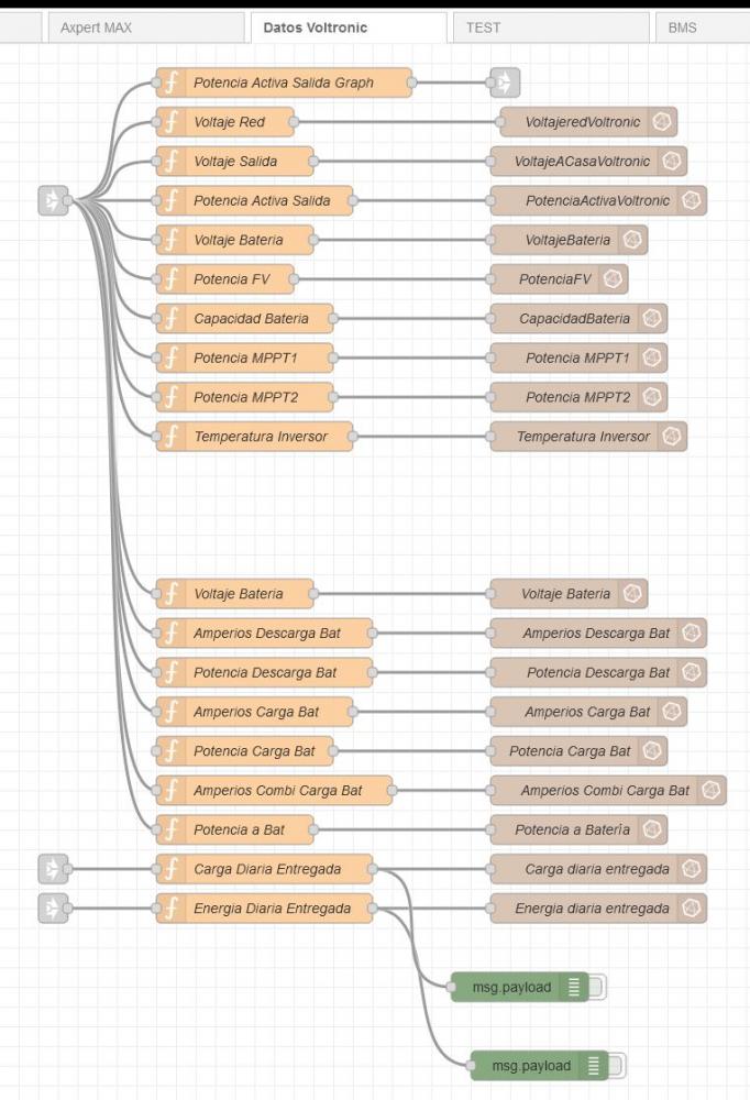

* Tratamiento de datos del Voltronic hacia Influx
Archivo adjunto 25154
Código:
[{"id":"c5ad8b0f.b87dd8","type":"tab","label":"Datos Voltronic","disabled":false,"info":""},{"id":"47bad823.eab31","type":"link in","z":"c5ad8b0f.b87dd8","name":"TodasLecturasHibridoIN","links":["4698e682.977198"],"x":235,"y":160,"wires":[["c0b0fc84.e0911","bc6a3757.8804b8","e9904bca.c406e8","8346d65c.c2ba38","672258ef.6bfff8","7a4078af.8c87b8","90a5c134.0d639","add8b587.0314e8","68f375cf.3ab80c","f5aecad.74ee438","b8570aad.5861f8","68148440.0b8e94","5ed05e1f.c0cdc","f271040a.9c8ec8","123a942.324f76c","28005352.4b38cc"]]},{"id":"c0b0fc84.e0911","type":"function","z":"c5ad8b0f.b87dd8","name":"Voltaje Red","func":"var voltajered = {payload: parseFloat(msg.payload.voltajered)}\nreturn voltajered;","outputs":1,"noerr":0,"initialize":"","finalize":"","libs":[],"x":410,"y":80,"wires":[["c6b98586.e630f8"]]},{"id":"bc6a3757.8804b8","type":"function","z":"c5ad8b0f.b87dd8","name":"Voltaje Salida","func":"var voltajesalida = {payload: parseFloat(msg.payload.voltajesalida)}\nreturn voltajesalida;","outputs":1,"noerr":0,"initialize":"","finalize":"","libs":[],"x":420,"y":120,"wires":[["efed1638.9cf1f8"]]},{"id":"e9904bca.c406e8","type":"function","z":"c5ad8b0f.b87dd8","name":"Potencia Activa Salida","func":"var potenciaactivasalida = {payload: parseFloat(msg.payload.potenciaactivasalida)}\nreturn potenciaactivasalida;","outputs":1,"noerr":0,"initialize":"","finalize":"","libs":[],"x":440,"y":160,"wires":[["6ccc5d34.0b6ec4"]]},{"id":"8346d65c.c2ba38","type":"function","z":"c5ad8b0f.b87dd8","name":"Voltaje Bateria","func":"var voltajebateria = {payload: parseFloat(msg.payload.voltajebateria)}\nreturn voltajebateria;","outputs":1,"noerr":0,"initialize":"","finalize":"","libs":[],"x":420,"y":200,"wires":[["69b190be.f45748"]]},{"id":"672258ef.6bfff8","type":"function","z":"c5ad8b0f.b87dd8","name":"Potencia FV","func":"var PotenciaFV = {payload: (parseFloat(msg.payload.potenciaenplaca)+ parseFloat(msg.payload.potenciaenplaca2))}\nreturn PotenciaFV;","outputs":1,"noerr":0,"initialize":"","finalize":"","libs":[],"x":410,"y":240,"wires":[["246db474.7453dc"]]},{"id":"7a4078af.8c87b8","type":"function","z":"c5ad8b0f.b87dd8","name":"Capacidad Bateria","func":"var capacidadbateria = {payload: parseFloat(msg.payload.capacidadbateria)}\nreturn capacidadbateria;","outputs":1,"noerr":0,"initialize":"","finalize":"","libs":[],"x":430,"y":280,"wires":[["1a87adf6.17072a"]]},{"id":"34ffdedc.0c84a2","type":"link out","z":"c5ad8b0f.b87dd8","name":"PotenciaActivaSalidaOut2Graph","links":["ab402569.23fc4"],"x":695,"y":40,"wires":[]},{"id":"90a5c134.0d639","type":"function","z":"c5ad8b0f.b87dd8","name":"Potencia Activa Salida Graph","func":"var potenciaactivasalida = parseFloat(msg.payload.potenciaactivasalida)\n\nreturn {topic : \"P_Activa Voltronic\", payload : potenciaactivasalida};","outputs":1,"noerr":0,"initialize":"","finalize":"","libs":[],"x":470,"y":40,"wires":[["34ffdedc.0c84a2"]]},{"id":"c6b98586.e630f8","type":"influxdb out","z":"c5ad8b0f.b87dd8","influxdb":"49033e8f.440a88","name":"VoltajeredVoltronic","measurement":"voltajered","precision":"","retentionPolicy":"","database":"database","precisionV18FluxV20":"ms","retentionPolicyV18Flux":"","org":"organisation","bucket":"bucket","x":780,"y":80,"wires":[]},{"id":"efed1638.9cf1f8","type":"influxdb out","z":"c5ad8b0f.b87dd8","influxdb":"49033e8f.440a88","name":"VoltajeACasaVoltronic","measurement":"VoltajeSalidaACasa","precision":"","retentionPolicy":"","database":"database","precisionV18FluxV20":"ms","retentionPolicyV18Flux":"","org":"organisation","bucket":"bucket","x":780,"y":120,"wires":[]},{"id":"6ccc5d34.0b6ec4","type":"influxdb out","z":"c5ad8b0f.b87dd8","influxdb":"49033e8f.440a88","name":"PotenciaActivaVoltronic","measurement":"PotenciaActiva","precision":"","retentionPolicy":"","database":"database","precisionV18FluxV20":"ms","retentionPolicyV18Flux":"","org":"organisation","bucket":"bucket","x":790,"y":160,"wires":[]},{"id":"69b190be.f45748","type":"influxdb out","z":"c5ad8b0f.b87dd8","influxdb":"49033e8f.440a88","name":"VoltajeBateria","measurement":"Voltajebateria","precision":"","retentionPolicy":"","database":"database","precisionV18FluxV20":"ms","retentionPolicyV18Flux":"","org":"organisation","bucket":"bucket","x":760,"y":200,"wires":[]},{"id":"246db474.7453dc","type":"influxdb out","z":"c5ad8b0f.b87dd8","influxdb":"49033e8f.440a88","name":"PotenciaFV","measurement":"PotenciaFV","precision":"","retentionPolicy":"","database":"database","precisionV18FluxV20":"ms","retentionPolicyV18Flux":"","org":"organisation","bucket":"bucket","x":750,"y":240,"wires":[]},{"id":"1a87adf6.17072a","type":"influxdb out","z":"c5ad8b0f.b87dd8","influxdb":"49033e8f.440a88","name":"CapacidadBateria","measurement":"CapacidadBateria","precision":"","retentionPolicy":"","database":"database","precisionV18FluxV20":"ms","retentionPolicyV18Flux":"","org":"organisation","bucket":"bucket","x":770,"y":280,"wires":[]},{"id":"add8b587.0314e8","type":"function","z":"c5ad8b0f.b87dd8","name":"Potencia MPPT1","func":"var potenciaenplaca = {payload: parseFloat(msg.payload.potenciaenplaca)}\nreturn potenciaenplaca;","outputs":1,"noerr":0,"initialize":"","finalize":"","libs":[],"x":430,"y":320,"wires":[["adc9f2fa.a8e03"]]},{"id":"68f375cf.3ab80c","type":"function","z":"c5ad8b0f.b87dd8","name":"Potencia MPPT2","func":"var potenciaenplaca2 = {payload: parseFloat(msg.payload.potenciaenplaca2)}\nreturn potenciaenplaca2;","outputs":1,"noerr":0,"initialize":"","finalize":"","libs":[],"x":430,"y":360,"wires":[["498a0266.3d398c"]]},{"id":"adc9f2fa.a8e03","type":"influxdb out","z":"c5ad8b0f.b87dd8","influxdb":"49033e8f.440a88","name":"Potencia MPPT1","measurement":"PotenciaMPPT1","precision":"","retentionPolicy":"","database":"database","precisionV18FluxV20":"ms","retentionPolicyV18Flux":"","org":"organisation","bucket":"bucket","x":770,"y":320,"wires":[]},{"id":"498a0266.3d398c","type":"influxdb out","z":"c5ad8b0f.b87dd8","influxdb":"49033e8f.440a88","name":"Potencia MPPT2","measurement":"PotenciaMPPT2","precision":"","retentionPolicy":"","database":"database","precisionV18FluxV20":"ms","retentionPolicyV18Flux":"","org":"organisation","bucket":"bucket","x":770,"y":360,"wires":[]},{"id":"8bf38165.a396e","type":"influxdb out","z":"c5ad8b0f.b87dd8","influxdb":"49033e8f.440a88","name":"Carga diaria entregada","measurement":"CargaDiariaEntregada","precision":"","retentionPolicy":"","database":"database","precisionV18FluxV20":"ms","retentionPolicyV18Flux":"","org":"organisation","bucket":"bucket","x":790,"y":840,"wires":[]},{"id":"8f1f8ded.724068","type":"debug","z":"c5ad8b0f.b87dd8","name":"","active":false,"tosidebar":true,"console":false,"tostatus":false,"complete":"false","statusVal":"","statusType":"auto","x":710,"y":960,"wires":[]},{"id":"a580d305.e694a","type":"link in","z":"c5ad8b0f.b87dd8","name":"EnergiaDiaria","links":["eafc0094.e565d"],"x":235,"y":880,"wires":[["ffbbe75f.f1aaa8"]]},{"id":"ffbbe75f.f1aaa8","type":"function","z":"c5ad8b0f.b87dd8","name":"Energia Diaria Entregada","func":"var energiadiaria = {payload: parseFloat(msg.payload.energiadiaria)}\nreturn energiadiaria;","outputs":1,"noerr":0,"initialize":"","finalize":"","libs":[],"x":450,"y":880,"wires":[["3a88fe64.2b0f0a","d1913915.5bf2e8"]]},{"id":"d479df6d.61ae48","type":"link in","z":"c5ad8b0f.b87dd8","name":"CargaDiaria","links":["7a60ee3f.911df"],"x":235,"y":840,"wires":[["2afcb6cc.62803a"]]},{"id":"2afcb6cc.62803a","type":"function","z":"c5ad8b0f.b87dd8","name":"Carga Diaria Entregada","func":"var cargadiariaentregada = {payload: parseFloat(msg.payload.cargadiariaentregada)}\nreturn cargadiariaentregada;","outputs":1,"noerr":0,"initialize":"","finalize":"","libs":[],"x":450,"y":840,"wires":[["8f1f8ded.724068","8bf38165.a396e"]]},{"id":"3a88fe64.2b0f0a","type":"debug","z":"c5ad8b0f.b87dd8","name":"","active":false,"tosidebar":true,"console":false,"tostatus":false,"complete":"false","statusVal":"","statusType":"auto","x":730,"y":1040,"wires":[]},{"id":"d1913915.5bf2e8","type":"influxdb out","z":"c5ad8b0f.b87dd8","influxdb":"49033e8f.440a88","name":"Energia diaria entregada","measurement":"EnergiaDiariaEntregada","precision":"","retentionPolicy":"","database":"database","precisionV18FluxV20":"ms","retentionPolicyV18Flux":"","org":"organisation","bucket":"bucket","x":790,"y":880,"wires":[]},{"id":"f5aecad.74ee438","type":"function","z":"c5ad8b0f.b87dd8","name":"Temperatura Inversor","func":"var temperaturainversor = {payload: parseFloat(msg.payload.temperaturainversor)}\nreturn temperaturainversor;","outputs":1,"noerr":0,"initialize":"","finalize":"","libs":[],"x":440,"y":400,"wires":[["a9e145f1.9a9df8"]]},{"id":"a9e145f1.9a9df8","type":"influxdb out","z":"c5ad8b0f.b87dd8","influxdb":"49033e8f.440a88","name":"Temperatura Inversor","measurement":"TemperaturaVoltronic","precision":"","retentionPolicy":"","database":"database","precisionV18FluxV20":"ms","retentionPolicyV18Flux":"","org":"organisation","bucket":"bucket","x":780,"y":400,"wires":[]},{"id":"f61487a8.228c6","type":"influxdb out","z":"c5ad8b0f.b87dd8","influxdb":"49033e8f.440a88","name":"Voltaje Bateria","measurement":"Voltajebateria","precision":"","retentionPolicy":"","database":"database","precisionV18FluxV20":"ms","retentionPolicyV18Flux":"","org":"organisation","bucket":"bucket","x":760,"y":560,"wires":[]},{"id":"b8570aad.5861f8","type":"function","z":"c5ad8b0f.b87dd8","name":"Voltaje Bateria","func":"var voltajebateria = {payload: parseFloat(msg.payload.voltajebateria)}\nreturn voltajebateria;","outputs":1,"noerr":0,"initialize":"","finalize":"","libs":[],"x":420,"y":560,"wires":[["f61487a8.228c6"]]},{"id":"1cee86ff.9554f9","type":"influxdb out","z":"c5ad8b0f.b87dd8","influxdb":"49033e8f.440a88","name":"Amperios Descarga Bat","measurement":"Amperiosdescargabat","precision":"","retentionPolicy":"","database":"database","precisionV18FluxV20":"ms","retentionPolicyV18Flux":"","org":"organisation","bucket":"bucket","x":790,"y":600,"wires":[]},{"id":"68148440.0b8e94","type":"function","z":"c5ad8b0f.b87dd8","name":"Amperios Descarga Bat","func":"var amperiosdescargabat = {\n topic : \"Descarga Bat\",\n payload: parseFloat(msg.payload.amperiosdescargabat)}\nreturn amperiosdescargabat;","outputs":1,"noerr":0,"initialize":"","finalize":"","libs":[],"x":450,"y":600,"wires":[["1cee86ff.9554f9"]]},{"id":"1570dba3.b0f0d4","type":"influxdb out","z":"c5ad8b0f.b87dd8","influxdb":"49033e8f.440a88","name":"Amperios Carga Bat","measurement":"Amperioscargabat","precision":"","retentionPolicy":"","database":"database","precisionV18FluxV20":"ms","retentionPolicyV18Flux":"","org":"organisation","bucket":"bucket","x":780,"y":680,"wires":[]},{"id":"5ed05e1f.c0cdc","type":"function","z":"c5ad8b0f.b87dd8","name":"Amperios Carga Bat","func":"var amperioscargabat = {\n topic : \"Cargabat\",\n payload: parseFloat(msg.payload.amperioscargabat)}\nreturn amperioscargabat;","outputs":1,"noerr":0,"initialize":"","finalize":"","libs":[],"x":440,"y":680,"wires":[["1570dba3.b0f0d4"]]},{"id":"b4c1b840.2746c","type":"influxdb out","z":"c5ad8b0f.b87dd8","influxdb":"49033e8f.440a88","name":"Amperios Combi Carga Bat","measurement":"AmperiosCombiCargaBat","precision":"","retentionPolicy":"","database":"database","precisionV18FluxV20":"ms","retentionPolicyV18Flux":"","org":"organisation","bucket":"bucket","x":800,"y":760,"wires":[]},{"id":"f271040a.9c8ec8","type":"function","z":"c5ad8b0f.b87dd8","name":"Amperios Combi Carga Bat","func":"var amperioscargabat = parseFloat(msg.payload.amperioscargabat)\nvar amperiosdescargabat = parseFloat(msg.payload.amperiosdescargabat)\n\nif (amperioscargabat >= 0) {\n \n return {\n \n topic : \"Cargando Bat\",\n payload : (-1*amperioscargabat)\n \n };\n \n} else if (amperiosdescargabat > 0 ){\n \n return {\n topic : \"Descargando Bat\",\n \n payload : amperiosdescargabat} \n \n}","outputs":1,"noerr":0,"initialize":"","finalize":"","libs":[],"x":460,"y":760,"wires":[["b4c1b840.2746c"]]},{"id":"686f3955.89b28","type":"influxdb out","z":"c5ad8b0f.b87dd8","influxdb":"49033e8f.440a88","name":"Potencia a Batería","measurement":"PotenciaABat","precision":"","retentionPolicy":"","database":"database","precisionV18FluxV20":"ms","retentionPolicyV18Flux":"","org":"organisation","bucket":"bucket","x":770,"y":800,"wires":[]},{"id":"123a942.324f76c","type":"function","z":"c5ad8b0f.b87dd8","name":"Potencia a Bat","func":"var voltajebateria = parseFloat(msg.payload.voltajebateria)\nvar amperioscargabat = parseFloat(msg.payload.amperioscargabat)\nvar amperiosdescargabat = parseFloat(msg.payload.amperiosdescargabat)\n\nif (amperioscargabat > 0) {\n \n return {\n \n topic : \"Cargando Bat\",\n payload : ((-1) * amperioscargabat * voltajebateria)\n \n };\n \n} else if (amperiosdescargabat > 0 ){\n \n return {\n topic : \"Descargando Bat\",\n \n payload : (amperiosdescargabat * voltajebateria)} \n \n} else return {\n topic : \"Bat Neutra\",\n \n payload : 0}","outputs":1,"noerr":0,"initialize":"","finalize":"","libs":[],"x":420,"y":800,"wires":[["686f3955.89b28"]]},{"id":"28005352.4b38cc","type":"function","z":"c5ad8b0f.b87dd8","name":"Potencia Descarga Bat","func":"var voltajebateria = parseFloat(msg.payload.voltajebateria)\nvar amperiosdescargabat = parseFloat(msg.payload.amperiosdescargabat)\n\n return {\n \n topic : \"P Descargando Bat\",\n \n payload : (amperiosdescargabat * voltajebateria)\n \n };","outputs":1,"noerr":0,"initialize":"","finalize":"","libs":[],"x":450,"y":640,"wires":[["54e4c559.4f39fc"]]},{"id":"54e4c559.4f39fc","type":"influxdb out","z":"c5ad8b0f.b87dd8","influxdb":"49033e8f.440a88","name":"Potencia Descarga Bat","measurement":"PotenciaDescargaBat","precision":"","retentionPolicy":"","database":"database","precisionV18FluxV20":"ms","retentionPolicyV18Flux":"","org":"organisation","bucket":"bucket","x":790,"y":640,"wires":[]},{"id":"9b0e5256.2de668","type":"function","z":"c5ad8b0f.b87dd8","name":"Potencia Carga Bat","func":"var voltajebateria = parseFloat(msg.payload.voltajebateria)\nvar amperioscargabat = parseFloat(msg.payload.amperioscargabat)\n\n return {\n \n topic : \"P Cargando Bat\",\n \n payload : ((-1) * amperioscargabat * voltajebateria)\n \n };\n \n ","outputs":1,"noerr":0,"initialize":"","finalize":"","libs":[],"x":430,"y":720,"wires":[["52602277.a599ec"]]},{"id":"52602277.a599ec","type":"influxdb out","z":"c5ad8b0f.b87dd8","influxdb":"49033e8f.440a88","name":"Potencia Carga Bat","measurement":"PotenciaCargaBat","precision":"","retentionPolicy":"","database":"database","precisionV18FluxV20":"ms","retentionPolicyV18Flux":"","org":"organisation","bucket":"bucket","x":770,"y":720,"wires":[]},{"id":"49033e8f.440a88","type":"influxdb","hostname":"localhost","port":"8086","protocol":"http","database":"Voltronic","name":"BBDD_Voltronic","usetls":false,"tls":"","influxdbVersion":"1.x","url":"http://localhost:8086","rejectUnauthorized":true}]
* Datos del SDM320
Archivo adjunto 25156
Código:
[{"id":"6ecfaece.6f0a3","type":"tab","label":"SDM320_Modbus","disabled":false,"info":""},{"id":"7b9c580a.49b14","type":"modbus-read","z":"6ecfaece.6f0a3","name":"SDM320","topic":"","showStatusActivities":false,"logIOActivities":false,"showErrors":false,"unitid":"","dataType":"InputRegister","adr":"0","quantity":"72","rate":"5","rateUnit":"s","delayOnStart":false,"startDelayTime":"","server":"30d9822.c62037e","useIOFile":false,"ioFile":"","useIOForPayload":false,"emptyMsgOnFail":false,"x":170,"y":60,"wires":[[],["74a90539.18e514"]]},{"id":"74a90539.18e514","type":"function","z":"6ecfaece.6f0a3","name":"Extractor Datos SDM230","func":"let voltajegrid = msg.payload.buffer.readFloatBE(0,4);\nlet amperiosgrid = msg.payload.buffer.readFloatBE(12,4);\nlet potenciaactiva = msg.payload.buffer.readFloatBE(24,4);\nlet potenciaaparente = msg.payload.buffer.readFloatBE(36,4);\nlet potenciareactiva = msg.payload.buffer.readFloatBE(48,4);\nlet factorpotencia = msg.payload.buffer.readFloatBE(60,4);\nlet angulodefase = msg.payload.buffer.readFloatBE(72,4);\nlet frecuenciagrid = msg.payload.buffer.readFloatBE(140,4);\nreturn[\n {\n payload:{\n voltajegrid: parseFloat(voltajegrid).toFixed(1),\n amperiosgrid: parseFloat(amperiosgrid).toFixed(2),\n potenciaactiva: parseFloat(potenciaactiva).toFixed(1),\n potenciaaparente: parseFloat(potenciaaparente).toFixed(1),\n potenciareactiva: parseFloat(potenciareactiva).toFixed(1),\n factorpotencia: parseFloat(factorpotencia).toFixed(1),\n angulodefase: parseFloat(angulodefase).toFixed(1),\n frecuenciagrid: parseFloat(frecuenciagrid).toFixed(2)\n }, topic:\"SDM230 Monitor RED\"\n }\n];","outputs":1,"noerr":0,"initialize":"","finalize":"","libs":[],"x":430,"y":60,"wires":[["137fa28.d3a435e","89debf4b.cd40e8","3f128b88.de362c","b34baf4f.7a4468"]]},{"id":"fa85cd23.6264a8","type":"ui_gauge","z":"6ecfaece.6f0a3","name":"SDM_Voltaje","group":"716cc690.763988","order":0,"width":"5","height":"5","gtype":"gage","title":"Voltaje","label":"V","format":"{{value}}","min":"220","max":"240","colors":["#00b500","#e6e600","#ca3838"],"seg1":"","seg2":"","x":970,"y":160,"wires":[]},{"id":"137fa28.d3a435e","type":"function","z":"6ecfaece.6f0a3","name":"Extractor Voltaje","func":"var voltagered = {payload: parseFloat(msg.payload.voltajegrid)}\nreturn voltagered;","outputs":1,"noerr":0,"initialize":"","finalize":"","libs":[],"x":670,"y":160,"wires":[["fa85cd23.6264a8","14bc5c73.e5c8ec","8cae787f.a47f28"]]},{"id":"78dd1217.19fcac","type":"ui_gauge","z":"6ecfaece.6f0a3","name":"SDM_P_Activa","group":"716cc690.763988","order":0,"width":"5","height":"5","gtype":"gage","title":"P_Activa","label":"W","format":"{{value}}","min":"-500","max":"4000","colors":["#00b500","#e6e600","#ca3838"],"seg1":"","seg2":"","x":980,"y":200,"wires":[]},{"id":"89debf4b.cd40e8","type":"function","z":"6ecfaece.6f0a3","name":"ExtractorPotencia","func":"var potenciaactiva = {payload: parseFloat(msg.payload.potenciaactiva)}\nreturn potenciaactiva;","outputs":1,"noerr":0,"initialize":"","finalize":"","libs":[],"x":680,"y":220,"wires":[["78dd1217.19fcac","b6d1c1ae.50e3b"]]},{"id":"169ea4e5.da4b0b","type":"ui_chart","z":"6ecfaece.6f0a3","name":"Active Power","group":"716cc690.763988","order":2,"width":"12","height":"4","label":"Historico consumo","chartType":"line","legend":"true","xformat":"HH:mm:ss","interpolate":"bezier","nodata":"","dot":false,"ymin":"","ymax":"","removeOlder":"2","removeOlderPoints":"","removeOlderUnit":"3600","cutout":0,"useOneColor":false,"useUTC":false,"colors":["#1f77b4","#aec7e8","#ff7f0e","#2ca02c","#98df8a","#d62728","#ff9896","#9467bd","#c5b0d5"],"outputs":1,"useDifferentColor":false,"x":970,"y":280,"wires":[[]],"inputLabels":["SDM, Voltronic"]},{"id":"b6d1c1ae.50e3b","type":"influxdb out","z":"6ecfaece.6f0a3","influxdb":"1057e718.f96901","name":"Influx_SDM_ActivePower","measurement":"ActivePower","precision":"","retentionPolicy":"","database":"database","precisionV18FluxV20":"ms","retentionPolicyV18Flux":"","org":"organisation","bucket":"bucket","x":1010,"y":240,"wires":[]},{"id":"14bc5c73.e5c8ec","type":"ui_chart","z":"6ecfaece.6f0a3","name":"Voltaje","group":"716cc690.763988","order":4,"width":0,"height":0,"label":"Voltaje red","chartType":"line","legend":"false","xformat":"HH:mm","interpolate":"linear","nodata":"","dot":false,"ymin":"","ymax":"","removeOlder":"2","removeOlderPoints":"","removeOlderUnit":"3600","cutout":0,"useOneColor":false,"useUTC":false,"colors":["#1f77b4","#aec7e8","#ff7f0e","#2ca02c","#98df8a","#d62728","#ff9896","#9467bd","#c5b0d5"],"outputs":1,"useDifferentColor":false,"x":960,"y":120,"wires":[[]]},{"id":"ab402569.23fc4","type":"link in","z":"6ecfaece.6f0a3","name":"PotenciaActivaEntrada2Graph","links":["34ffdedc.0c84a2"],"x":695,"y":340,"wires":[["169ea4e5.da4b0b"]]},{"id":"3f128b88.de362c","type":"function","z":"6ecfaece.6f0a3","name":"Extractor Active Power","func":"var potenciaactivaSDM = parseFloat(msg.payload.potenciaactiva)\n\nreturn {topic:\"P_Activa SDM\", payload : potenciaactivaSDM};","outputs":1,"noerr":0,"initialize":"","finalize":"","libs":[],"x":700,"y":280,"wires":[["169ea4e5.da4b0b"]]},{"id":"8cae787f.a47f28","type":"influxdb out","z":"6ecfaece.6f0a3","influxdb":"1057e718.f96901","name":"Influx_SDM_VoltajeRed","measurement":"VoltajeRed","precision":"","retentionPolicy":"","database":"database","precisionV18FluxV20":"ms","retentionPolicyV18Flux":"","org":"organisation","bucket":"bucket","x":1010,"y":80,"wires":[]},{"id":"b34baf4f.7a4468","type":"function","z":"6ecfaece.6f0a3","name":"Extractor ABS(Active Power)","func":"var ABSpotenciaactivaSDM = Math.abs(parseFloat(msg.payload.potenciaactiva))\n\nreturn {topic:\"ABS P_Activa SDM\", payload : ABSpotenciaactivaSDM};","outputs":1,"noerr":0,"initialize":"","finalize":"","libs":[],"x":720,"y":380,"wires":[["b75180b4.8bbef"]]},{"id":"b75180b4.8bbef","type":"influxdb out","z":"6ecfaece.6f0a3","influxdb":"1057e718.f96901","name":"Influx_SDM_ABSActivePower","measurement":"ABSActivePower","precision":"","retentionPolicy":"","database":"database","precisionV18FluxV20":"ms","retentionPolicyV18Flux":"","org":"organisation","bucket":"bucket","x":1020,"y":380,"wires":[]},{"id":"30d9822.c62037e","type":"modbus-client","name":"SerialTCPSDM","clienttype":"tcp","bufferCommands":true,"stateLogEnabled":false,"queueLogEnabled":false,"tcpHost":"192.168.1.155","tcpPort":"8899","tcpType":"TELNET","serialPort":"/dev/ttyUSB","serialType":"RTU-BUFFERD","serialBaudrate":"9600","serialDatabits":"8","serialStopbits":"1","serialParity":"none","serialConnectionDelay":"100","unit_id":1,"commandDelay":30,"clientTimeout":2500,"reconnectOnTimeout":true,"reconnectTimeout":5000,"parallelUnitIdsAllowed":true},{"id":"716cc690.763988","type":"ui_group","name":"Main","tab":"6317b722.f64be","order":1,"disp":true,"width":"12","collapse":false},{"id":"1057e718.f96901","type":"influxdb","hostname":"localhost","port":"8086","protocol":"http","database":"ValoresSDM","name":"BBDD_SDM","usetls":false,"tls":"","influxdbVersion":"1.x","url":"http://localhost:8086","rejectUnauthorized":true},{"id":"6317b722.f64be","type":"ui_tab","name":"SDM Data","icon":"dashboard","disabled":false,"hidden":false}]

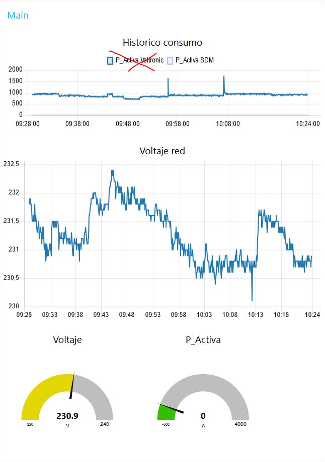

En primer lugar enhorabuena por la instalación, es una maravilla! Yo por ahora (MAX, 6.8kwp y 16s-280Ah BMS Ant 400A, ICC Solar que además controla los relés del ACS)
Los vertidos que mencionas, puedes ver si son de reactiva? El mío no vierte activa, sólo reactiva (lo hace bajo cargas bajas y con el by-pass activado)

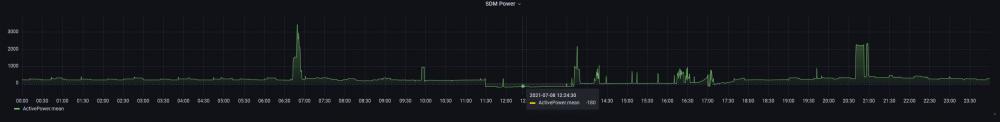

Muchísimas gracias por comentar! A ver si te puedo responder desde mi punto de vista cual es mi intención, y no pretendo que prevalezcan sobre las tuyas, sino más bien quisiera que debatiéramos y así poder hacer las cosas mejor y más óptimas.
Respecto a los vertidos, con el SDM puedes ver la parte activa y la reactiva de la potencia, y nunca me ha importado la reactiva (a esta escala, y porque no se nos cobra en doméstico!), así que mis mediciones siempre han sido en activa. Para muestra un botón:
Archivo adjunto 25162
Aquí todavía no tenía las baterías conectadas, y siempre tenía que andar apagando/encendiendo el termo, coche, AA para que no se pusiera a volcar, porque si no se quedaba horas volcando -200W constantemente y ya te digo, en activa.

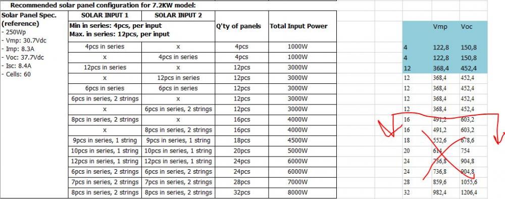

Y por último, con respecto al Voc hice una transposición a Excel de los ejemplos que pone el manual de instrucciones del Voltronic y las Voc que salen de esas configuraciones de ejemplo, sus Voc son muy próximos al que (voy a) podría tener yo:
Archivo adjunto 25163
Y digo "podría" porque en el momento que el Voltronic esté en carga, el Vnominal siempre va a ser menor que el Voc, así que por ahí creo que estaría a salvo. Mínimo seguro que los 200W de consumos fantasmas de la casa + el consumo del Voltronic tiene que sacarlo de placas.

Empiezo con el tema del Voc yo tengo 8 paneles en serie con 50v Voc y por seguridad (0.33% de incremento de tensión por cada grado por debajo de 20ºC, asumiendo un extremo de -20º, supone un 13% de factor de seguridad) decidí no montar 9 unidades... pero claro, bajo tu propuesta no debería de haber problema siempre y cuando haya carga de consumo (los 200w que mencionabas) si monto 450v de voc.

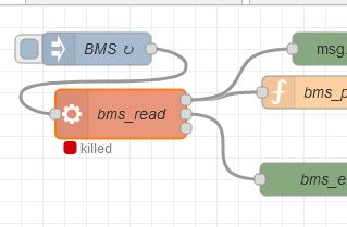

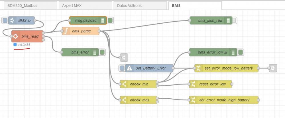

Para leer el BMS desde el node-red yo uso un script de apoyo en python:
https://github.com/victorjchamorro/i...leer-bms-chino

Hola Ministropepón,
Muchas gracias por tus comentarios. Le estoy dando un intento a tu código y de momento lo que he hecho ha sido limpiar toda referencia a emonscms porque no planeo usarlo de momento, bastante tengo con entender nodered, grafana e influxdb.
He dejado el flow así:
Archivo adjunto 25166
esto después de instalar python 3, luego instalar python3-serial, descargar todos y cada uno de los .sh y .py, cambiarles los permisos, cambiar todas las referencias ttyUSB de todos los archivos al ttyUSB1 para acabar tenido el fallo este:
Archivo adjunto 25167
Imagino que los tiros pueden ir porque no he hecho esto:
Tengo udev.rules para asignar un nombre concreto a cada USB, el script bms_nodered.py lee del puerto /dev/ttyUSB_bms, requiere ajustar los datos según el conversor USB que utilicéis: En mi caso: ATTRS{idVendor}=="067b", ATTRS{idProduct}=="2303"
Pero no se de donde sacar esos datos ni en que carpeta poner el archivo udev.rules. Este es el output de mis ttys:
Código:
gestor@GestorEnergia:~/bms$ dmesg | grep tty
[ 0.199258] printk: console [tty0] enabled
[ 1.452108] 00:08: ttyS0 at I/O 0x3f8 (irq = 4, base_baud = 115200) is a 16550A
[ 1.473423] 00:09: ttyS1 at I/O 0x2f8 (irq = 3, base_baud = 115200) is a 16550A
[ 5.968626] usb 3-2: pl2303 converter now attached to ttyUSB0
[ 6.046979] usb 3-1: ch341-uart converter now attached to ttyUSB1
Podrías echarme una mano? Por cierto, también he visto que todo el código está hecho para 15 celdas? puede ser? Yo tengo 16: sería muy complicado ajustarlo a ese número de celdas?
Respecto a lo del Victron BMV, voy a echarle un vistazo al fapungsun que viene siendo más económico, pero el miedo que tengo con esto de la fotovoltáica es terminar como cuando me aficioné a la fotografía: quería más y más objetivos, luego te aficionas a los ordenadores y quieres la mejor gráfica, etc: y siempre estás echándole dinero, siempre encuentras algo que te gustaría añadir o que no tienes... y me quiero frenar un poco en comprar cosas. Mi prioridad por ahora es el OpenEvse y luego el gestionar el termo, ambos como sumideros de excedentes.
Muchísimas gracias por tu ayuda, de verdad.

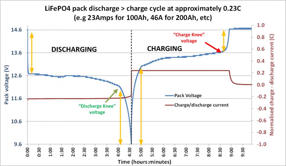

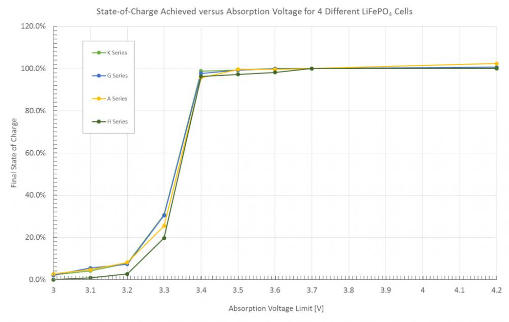

Re: Mi instalación: Voltronic 7.2Kw, Daly 150A FAN, 16x LiFePo4 176AH y SDM320-Modbus

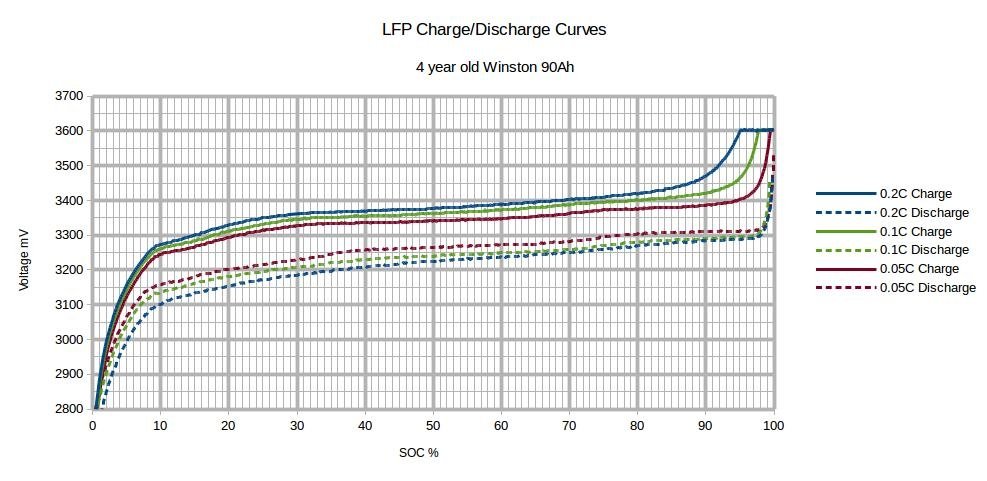

Yo para los valores de carga uso estos
12V 4S LiFePO4 Battery w/ BMS:
Absorption: 14.5V
Float: 13.6V
Inverter Cut-off: 10.7V-12V (depending on size of load and voltage drop etc)
24V 8S LiFePO4 Battery w/ BMS
Absorption: 29V
Float: 27.2V
Inverter Cut-off: 21.4V-24V
48V 16S LiFePO4 Battery w/ BMS
Absorption: 58V
Float: 54.4V
Inverter Cut-off: 42.8V-48V
Individual 3.2V LiFePO4 Raw Cell (for individual cell capacity testing)
Absorption: 3.625V
Float: 3.4V
Low voltage disconnect for capacity testing: 2.5V
If you are using a BMS and wish to manually cycle up to 90% SOC:
Do a discharge capacity test with a shunt. Record capacity in watt hours.
Charge slowly up to 90% SOC (take capacity Wh figure and multiple by .9), and while charging, record the voltage right when it hits 90% SOC
Set the absorption for all chargers in system to the voltage you recorded in step 2
5,000+ Charge Cycle Absorption Recommendation
If you want your LiFePO4 cells to last a long time, you can set your absorption to Victron's custom LiFePO4 charge profile recommendation:
12V Battery: 14.1V
24V Battery: 28.2V
48V Battery: 56.4V
You can pull full capacity with the absorption figures above, but the charge rate will be reduced at high SOC.
If you are not using a BMS (not recommended, for advanced users only)
Bottom balance the cells
Charge the cells at a .2C rate
The moment a cell hits 3.6V while charging, record the pack voltage
Manually set absorption for all chargers to the voltage in the previous step
If you are using used LiFePO4 cells w/ varying internal resistance readings, charge up to 3.525V per cell (12v/24v/48v absorption: 14V, 28V and 56V).
Esta sacado de otro foro.
A mi me va bien.

Archivo adjunto 25191
Esta no se ve tambien pero me gusta porque es un senhor el que lo midio
Archivo adjunto 25192
Cargando constantemente en float a 3.37V/celda te quedaras al 40%-60% de carga, cosa que no me atrae mucho. Sin contar que al acercarte a la tensión de carga la corriente cada vez sera menor a parte de las caidas de tension en cables i conexiones, ni siquiera llegarias al 50%. Ese valor sirve para medir el soc en reposo, no para configurar la carga.
Ahora mirando la ultima foto lo que puse antes de que para 12V, usar bulk 14.1 (en el apartado de para mas de 5000 ciclos) i float 13.6V creo que no es tan descabellado viendo donde te quedas en el codo.
La absorción se usa para lo que dije antes, para evitar que al acercarte a la tensión que en realidad quieres que es la de flotación, al bajar la corriente al irte acercando nunca llegues a esa tensión por cargar muy lento. Por eso se hace una absorción a una tensión segura mayor pero luego se baja a flotación para no pasar de ahí.
Pero bueno, es mi opinion, cada uno es libre.

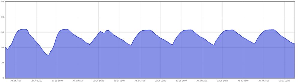

Lo que he hecho es poner absorción y flotación a 3,33V/celda y cada dia llego a una carga de aprox. 63,4% soc
Mi gráfica de soc de la última semana:
Archivo adjunto 25193
Comprobado con pruebas de descarga que esos valores de soc son reales, no ilusiones del bmv700
