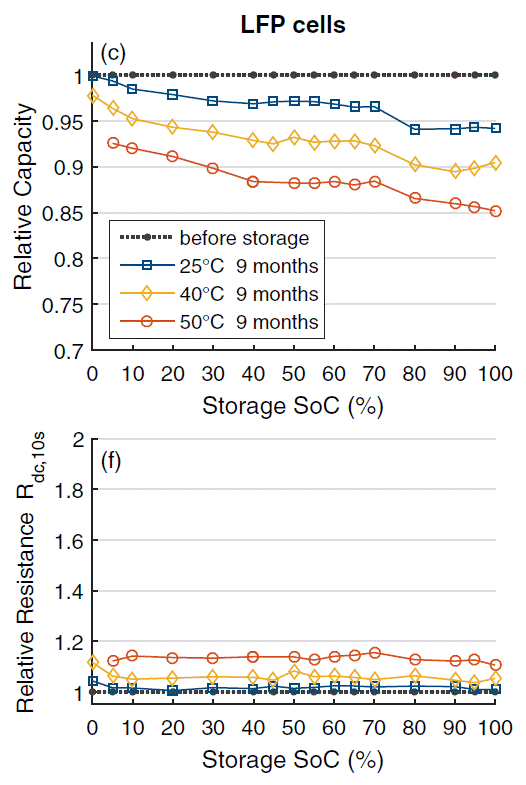

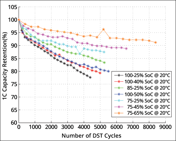

Es peor hacer descargas 100%-60% que 70%-30% (incluso es peor 100-50 50% dod que 85-25 60% dod):
Archivo adjunto 25195
Fuente: https://batteryuniversity.com/articl...ased-batteries
El estar mucho tiempo a voltajes altos también perjudica a las baterías, aquí una gráfica de la pérdida de capacidad con el tiempo sin nisiquiera hacer ciclos, según el estado de carga al que se tengan:
Archivo adjunto 25196
A voltajes altos se producen reacciones secundarias no deseadas que van deteriorando la batería, si sumamos voltaje alto y temperatura alta => catástrofe total
Cierto que es mucho peor el efecto de la temperatura, pero todo va sumando

De todas formas esas ultimas curvas no son aplicables ya que son para almacenamiento cuando no estan conectadas a un sistema. No tiene relacion con la tension, sino con el soc, la temperatura, i tenerlas en el trastero. Eso se aplica a cualquier bateria secundaria (recargable) e incluso primaria (no recargable), sea de litio o plomo acido o loque sea. Incluso la pila del mando alcalina que vas a poner, que la has tenido 2 años en el cajon, va a tener degradacion.
De todas formas estaba curioso mirando de que tipo de baterias era exactamente esas curvas de porcentajes de DOD vs ciclos. Mirando el articulo original es para LMO i dice que no se puede extrapolar para el resto de baterias:
Note that the proposed DoD stress model only applies to LMO batteries. For other types of lithium-ion batteries, one should select an appropriate DoD stress model based on the battery type and the test data.
Tambien LMO es diferente a Lifepo4. Me gustaria ver la misma grafica para lifepo4. La intentare buscar, si la encuentro la publicare.

Creo que en esa gráfica han metido la gamba y se les ha colado una de lifepo4, si te fijas coinciden muy bien con los ciclos que dan las lifepo4, ellos mismos comentan que esa gráfica no concuerda con una tabla anterior que les daba muchos menos ciclos...

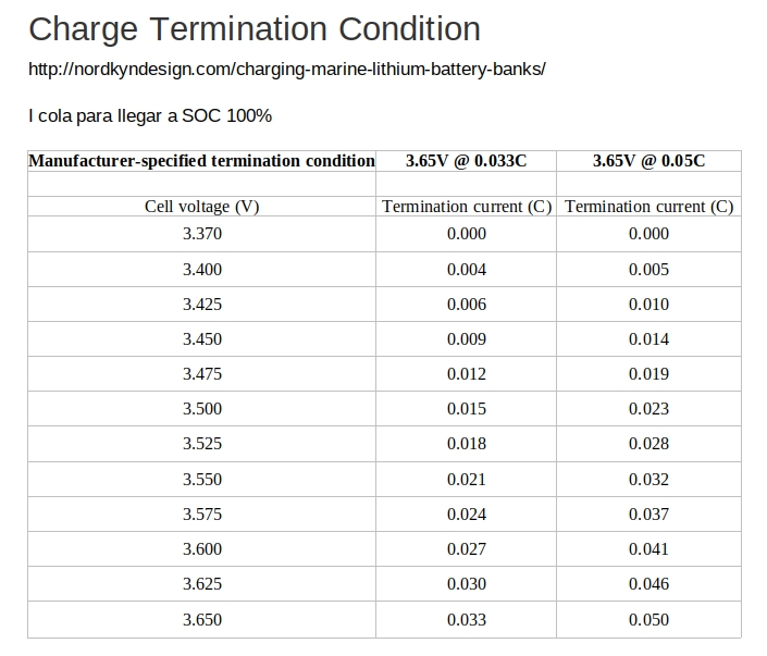

Esa tabla como pone es lo que recomienda el fabricante para cargar las baterias, como por ejemplo las EVE280AH. Que recomiende eso no signfica que si te pasas de eso estas sobrecargando. Lo que significa ese valor es que es el que el fabricante especifica como bateria cargada que junto que los valores de descarga estandar calcula la capacidad. Como puedes ver, en estos valores, la capacidad de aceptacion de la bateria ya es muy baja por lo que no tiene sentido especificar valores de corrientes de cola mayores porque esto tardaria demasiadas horas en suceder. Aunque pasara no estarias sobre cargando porque ese valor no significa 100% de soc fisico, aunque si teorico para el fabricante generar unas especificaciones.
Igual que la capacidad que dan es para la corriente de descarga estandard. A otros regimenes de corriente tendran otras capacidades.
Que podria hacer que el sistema genere un pico en las baterias que sobrepase los 4.2V que es a partir de donde se produce la sobrecarga? No vamos a tener en cuenta de que casualmente LFP una de las diferencias con el resto de quimicas de litio, la resistencia a los efectos de sobre carga es mucho mas alta. Pareciendose mas a plomo acido que a otros litios (de aqui viene lo del huevo a la castanha). Es mas, como puedes leer en muchas fuentes LFP soporta hasta picos de tension de 5V sin danhos irreversibles. Pero todo esto no lo vamos a tener en cuenta.
Que es lo que produce esos picos de 4.2V? Si es asi creo que es hora de renovar el equipo por algo un poquito mejor i poner un BMS que esa es su fucion.
Llamadme loco pero a mi me parece mas danhino en LFP, no en NMC NCA LTO u otras quimicas de litio, cargar porque debajo de 4.2V/celda en flotacion que a ese valor. El problema es porque al leer articulos cientificos, manuales, especificaciones de fabricantes, experimentos, mayoritarias opiniones de otros usuarios, encuentro un conseso i no tengo datos para desmentir lo contrario.

Lo de la tabla, mas que los valores que recomienda el fabricante, los veo como los valores máximos permitidos,
Si esos valores fuesen los recomendados, ¿para que te iban a aconsejar mantenerte dentro del margen 90%-10% soc?

Lo de la tabla es lo ultimo que voy a decir. En el titulo de la tabla pone Manufacturer-specified termination condition. No es ni una recomendacion, ni un maximo permitido, es una especificacion. Una especificacion es una condicion de trabajo en la que el resto de especificaciones se cumplen. Por ejemplo el fabricante esfecifica cuando para el, la bateria esta cargada i cuando para el, la bateria esta descargada i con eso puede especificar cual es la capacidad. Fisicamente, una bateria lifepo4 a 3.65V no esta ni siquiera al 100%, estara al 99.95% o por ahi o incluso mas. Pero el fabricante especifica 3.65V para garantizar el resto de especificaciones. Luego, incluso puede tener recomendaciones.
Archivo adjunto 25204
Un ejemplo es pylontech, ellos especifican cual es la capacidad en la que pueden garantizar las especificaciones i cual es la capacidad en la que permiten al usuario trabajar. Es perfectamente posible que la capacidad real de la bateria sea incluso lijeramente mayor, pero como el tiempo para llegar a este nivel de carga es excesivo, no lo usan como especificacion.
Luego existen los valores recomendados que es otro tema.
