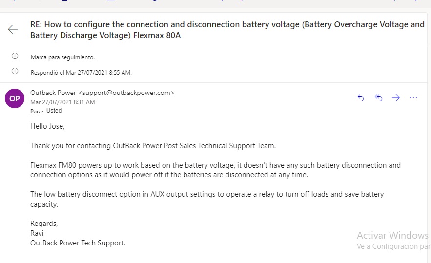

buenos amigos, como nadie respondió a este hilo les informo que me he contactado directamente con la fabrica de outback power en USA y me informan que el Flexmax 60A o 80A NO tienen por software la opción de configurar la conexión y desconexión por sobrecarga (Alto Voltaje) y (Bajo Voltaje) descarga para las baterías solares, y les dije que era una gran falla de ese mppt tan costoso y que No tenga esa opción y así como los demás mppt de otras marcas.
así que amigos doy un consejo NO usar el flexmax de outbackpower de USA

acá tienen la prueba y respuesta del área de Soporte Técnico de Outbackpower de Usa.
la respuesta esta en ingles, así que amigos nuevamente les aconsejo NO usar este tipo de Mptt en sus instalaciones Aisladas.Archivo adjunto 25158

Veo que NO has leído detalladamente la respuesta del área de soporte técnico de outbackpower de usa.
sabemos que todo controlador de carga ya sea pwm o mppt tiene la opción por software configuración de conexión y desconexión de sobrecarga y descarga de las baterías solares y esta protección es para a largar la vida útil de las baterías diseñadas para sistemas de energía solar.
la verdad estuve a punto de comprar un outback power flexmax de 80A y en el manual del flexmax no mencionan esta protección y por esa razón realice a consulta directa a fabrica en usa y el área de soporte técnico de outback power me lo confirmo, el flexmax de 80A o de 60A NO tiene esta protección de conexión y desconexión ya sea alto o bajo voltaje de las baterías.

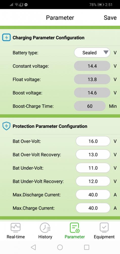

Yo tengo un sfv de 24V con 3 placas 280w en serie y 4 baterías agm 12 a 120Ah conectadas en serie-paralelo y mppt de 40A smart3 y por software se configura la protección de baterías por sobrecarga y descarga.
todo controlador de carga tiene esta configuración de protección de las baterías solares

Archivo adjunto 25132
esta es la configuración de protección de baterías que tiene el smart mppt de 40A, y el flexmax ya sea 60 A 0 80A NO tiene la opción de Conexión y desconexión de Alto o Bajo Voltaje de Baterías.

solo tiene una salida Auxiliar 12Vdc a 200mA, el punto es que el outbackpower NO tiene la protección de conexión y desconexión por alto y bajo para las baterías solares, respuesta confirmada por el área de soporte técnico de outbackpower de EE.UU
