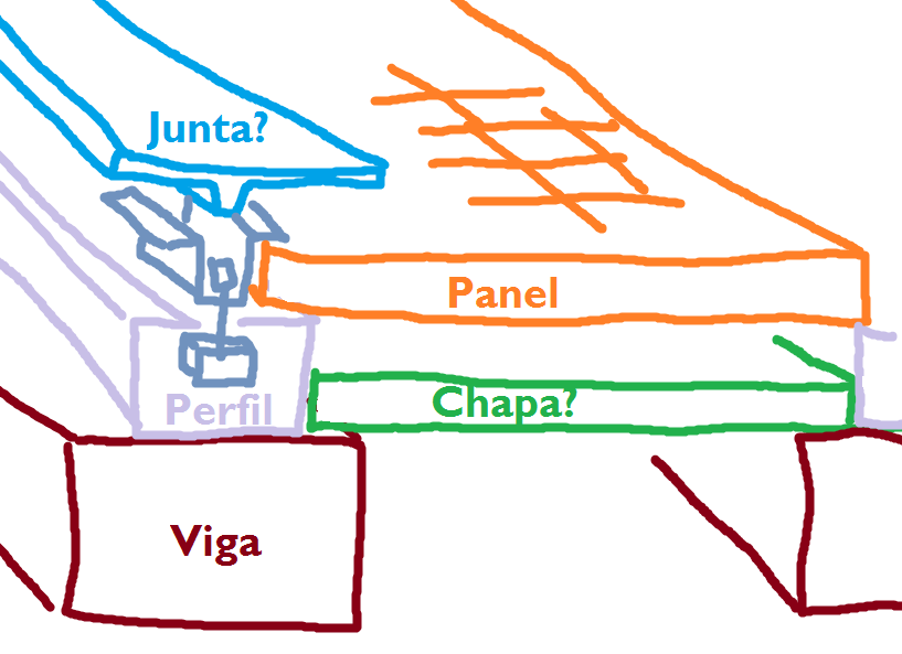

Buenas a todos,
Estoy mirando de comprar o fabricar una marquesina tipo parking de coche con un tejado de placas solares, y me preguntaba si alguno conoceis si existe un sistema para sellar los paneles entre si y conseguir un tejado estanco. He preguntado en dos sitios pero solo me ofrecen poner chapa metalica debajo de los paneles, y me parece un poco derroche/absurdo, siendo que las placas en si son estancas, que no haya una manera de poner algun tipo de junta o perfil entre ellas para que no pase el agua.
Aqui teneis un diagrama experto de lo que me gustaria poner (la pieza azul) y asi evitar poner la chapa (pieza verde).
Si de paso esa misma junta se pudiera atornillas al perfil se colocacion de las placas, me ahorraria los anclajes individuales.
(Alguno me ha dicho que los propios perfiles pueden hacer de canaletas, pero me parecen tan pequeños que cualquier hoja los va a taponar. Y seguiria teniendo el problema de los huecos horizontales entre filas de paneles por donde entraria agua.)
Muchas gracias de antemano por vuestras ideas, experiencias, y opiniones.
Archivo adjunto 25117

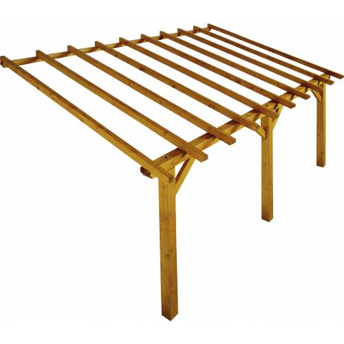

Estilo de la marquesina/pergola:
Archivo adjunto 25118

Yo estuve a puntito de hacerlo, mi plan era dejar unos 5mm i sellar con cualquier tipo de sellador como los que se usan para tejas.
Ya pero ponerles silicona es basicamente pegarlas. Si tienes que hacer alguna reparacion o algo... uf. No se.

Lo más fácil que se me ocurre es medir los agujeros de los paneles al milímetro y poner las viguetas a la distancia que necesites para atornillarlos directamente a la madera. Luego un cordón de silicona en las juntas y a correr.
También está chula en esa web que te ha puesto galera34 que van encajadas en la estructura de la pérgola.

Una cosa que se me ocurre, sellas con silicona normal y cuando seque tapas las uniones con cinta de aluminio (la que se usa en conductos, incluso hay para altas temperaturas que son mas resistentes

No necesariamente estanco, que no es un submarino, simplemente puesto para tapar el hueco, y pegado con MS en algún punto para que no salga volando.

Yo las he unido con cinta de aluminio de 50mm, queda bien, alguna que otra gotita cae mínima.. pero le voy a meter cuando tenga todo conectado plancha de policarbonato celular por debajo o chapa, pero demomento me hace la función, si le pones buena inclinación no caerá nada de goteo.... y tengo una terraza de 36mts cuadrados con placas solares.

Hola, yo estoy construyendo el porche del jardín. De momento ya tengo tirado los soportes verticales y ahora tengo que apoyar en la corninsa y tirar viguetas ....Tengo pensando poner placas, pero encima de tejado.
La idea que comentáis me gusta, porque las mismas placas solares harían de tejado. Aunque tengo varias dudas:
1.- ¿las placas dejan pasar la luz? preguntado de otra manera, dan sombra?
2.- Si las placas las ponemos de tejado, se verá todo el cableado debajo no? ¿no se ve feo?

Buenas, si, dejan pasar la luz, inconveniente se ven los cables si lo dejas aseado con una canaleta y organizado no pasa nada, estanco, estanco no va a ser, puede tener pequeñas gotas, por que yo le he puesto cinta de aluminio, pero si no teneis buena inclinacion sabeis que las placas hacen en el marco un charquito, ese charquito al final acaba filtrando, no en todos pero por ejemplo en 36 metros que tengo cubiertos tengo 2 goteras.
Por otro lado, las placas son negras, como no tengas suficiente altura para que corra el aire, transmitira calor, yo tengo pensado en ponerles por la parte vista de abajo placa de policarbonato o plnacha simple atornillado en la estructura por la parte inferior, eso hara un tunel de aire entre las placas vistas y las placas solares ayudando a enfriarse, ahroa os dgo que aseguraros que estan bien fijadas, por que eso se mueve como un flan, yo he optado por entre placa y placa un regle de 3 x 3cm soldado a las vigas de 100x100 cm y las placas alas atornillo entre regle y regle en los laterales con autoroscantes. Lo he hecho asi por que son placas viejas de 175wp y como tengo de sobra pues si se rompe alguna no me importa, aqui lo que se trata es poner y poner poco a poco.

En el link que pone galera, emplean placas sin marco de aluminio. (se llaman "modulos laminados").
Poniendo unos perfiles en "T", se colocan los laminados encima, con un cordon de silicona.
En las azoteas de la fabrica Isofoton, tenian campos solares con laminados.(sin marco).
Sujetaban las placas con una pletina plana, de aluminio atornillada desde arriba. Con su junta de silicona o (y) goma, por debajo supongo.
El problema de los "modulos laminados" es que son muy fragiles, y con un pequeño roce en el suelo, se eportillan enteros. Hay que proteger los cantos en las manipulaciones.
