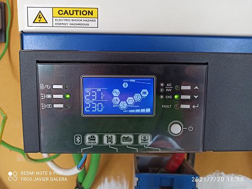

    He leido en el foro que reiniciando el inversor, funcionaba carga y bypass, asi que he probado y funciona, pero tienes que reiniciar cada vez que el generador se pone en marcha y no mola esto, el ralenti no lo he tocado aun dejo unas fotos.
    Esta con el inversor en marcha.

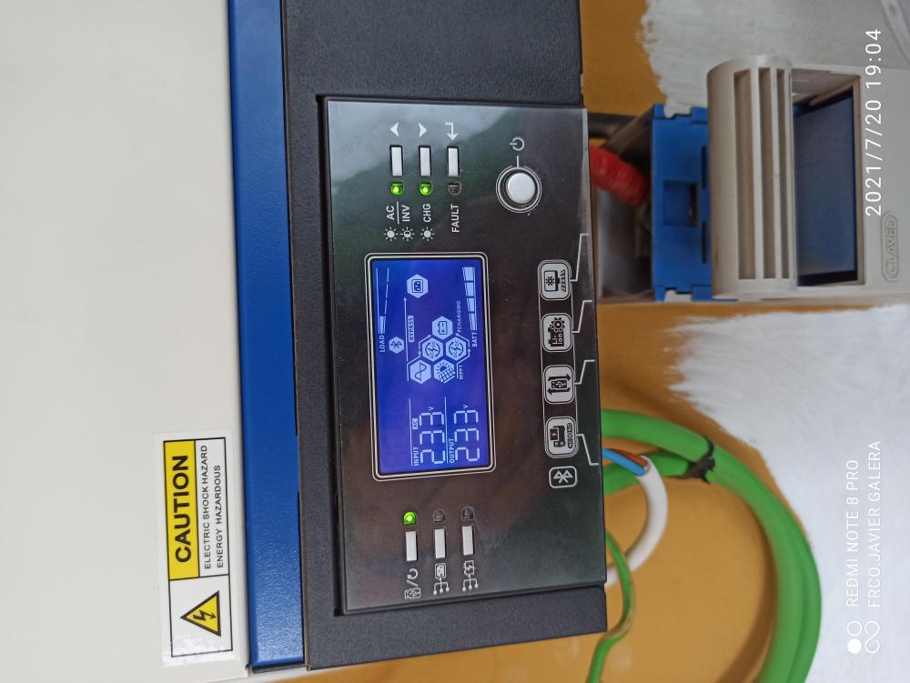

    Esta con el inversor apagado lo enciendo y bien pero si paro el generador luego ya no funciona.
