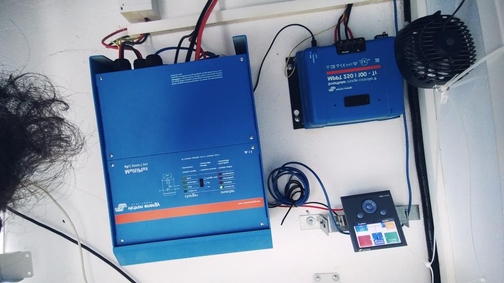

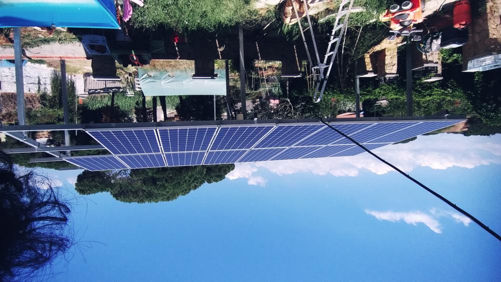

A lo que voy, hace un año y medio nos realizaron una instalación para aislada, y despues de un año y medio en los picos de producción solar no pasan de los 3,5kwh y sólo un par de horas al dia (incluso ahora en verano), hace un año produciamos hasta 5,5kwh en los momentos picos. Lo unico que se ha alterado de la instalación inicial es que pasamos de 2 baterias pylontech us2000, que se instalaron inicialmente, a un total de 7 baterias pylontech us200.
La instalación se compone de(adjunto fotos de todo):

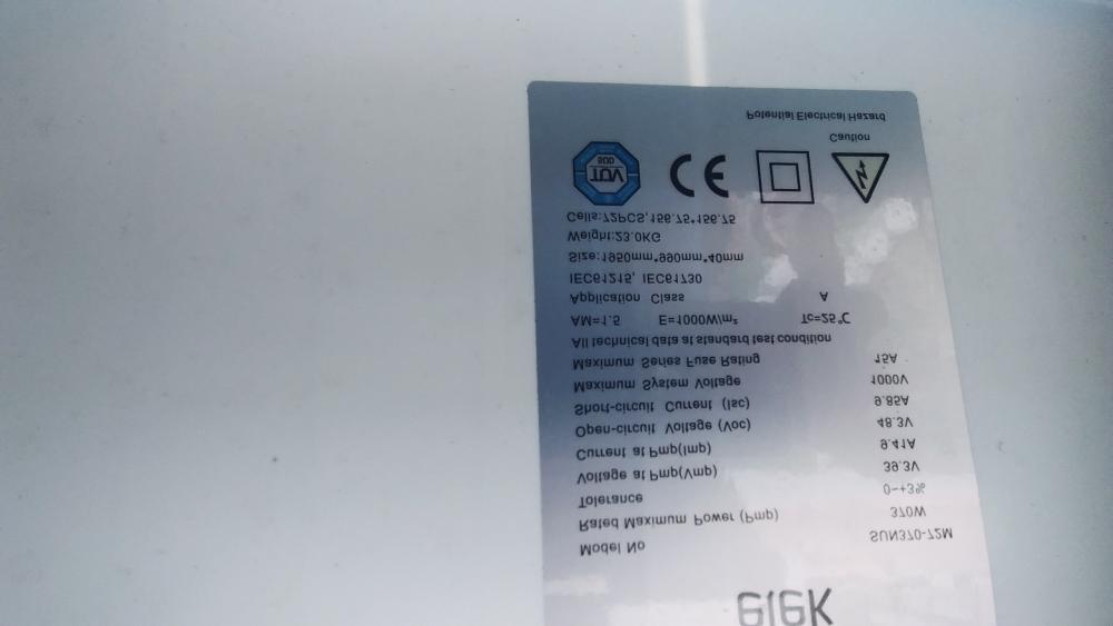

-15 placas Eleksun(modelo SUN370-72M) de 370w 48V.
-Inversor/cargador Victron Energy Multipus 48v/5kw/70A
-Gestor de carga victron energy MPPT 250/100
-7 baterias pylontech US2000 Li-ON (2,4kwh)

Lo normal, era de limitar el mppt a 50A (cuando tenias solo 2 pylontech). Ahora, con 7, puede producir a tope, sus 100A.
Como tienes 15 placas, tendras seguramente 3 paralelos (de 5 placas en serie).
Lo que mencionas, corresponderia a una perdida de un tercio...de la potencia.
Tendras que comprobar que no hay un mal contacto (en la caja de paralelos).
O una placa a medio desconectada en esta serie.
Con una pinza ampermetrica de continua, seria sencillo de comprobar la intensidad de cada serie (sin abrir).
De una forma sencilla, comprobar a un cable de cada placa, que da entre 8 y 10A con la pinza.
La HT 206D cuesta menos de 25€

son tres series de 5 placas, si. Cómo pued saber si el MPPT está limitado a 50 A?
Re: Instalacion solar aislada, disminución de la produccion despues de 1 año y medio
Ok. por lo visto habia una de las 3 series de 5 placas con los tornillos flojos en el magneto donde se juntan las 3 series para ir al cargador.
Por otro lado el MPPT ya esta a 100A no lo caparon a 50A en su instalación inicial.
La diferencia avismal, ya generan un 33% mas de lo que generavan ayer.
Muchas gracias.

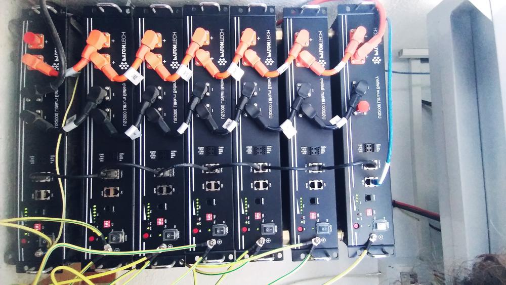

Esto es una curiosidad mia , veo en las fotos de las baterias que unas estan mas cargadas que otras , yo tengo dos y siempre cargan parejo , me refiero a los led de carga , al menos siempre van a la par
paclau50
Cuando teniamos sólo 2 siempre iban a la par, ahora que tenemos 7 no se descargan por igual, aunque si que me he fijado, que alrededor del 90% de carga TOTAL del bloque de baterias, baja la velocidad de carga de forma considerable y parece que las equalice (o algo asi) el gestor de carga, para que todas lleguen a estar al 100x100 sin joderlas. Almenos eso es lo que a mi me parece y lo que creo, pero que no tengo ningun fundamento.
Si alguien que sepa nos lo aclarase...a mi también me pica la curiosidad.
