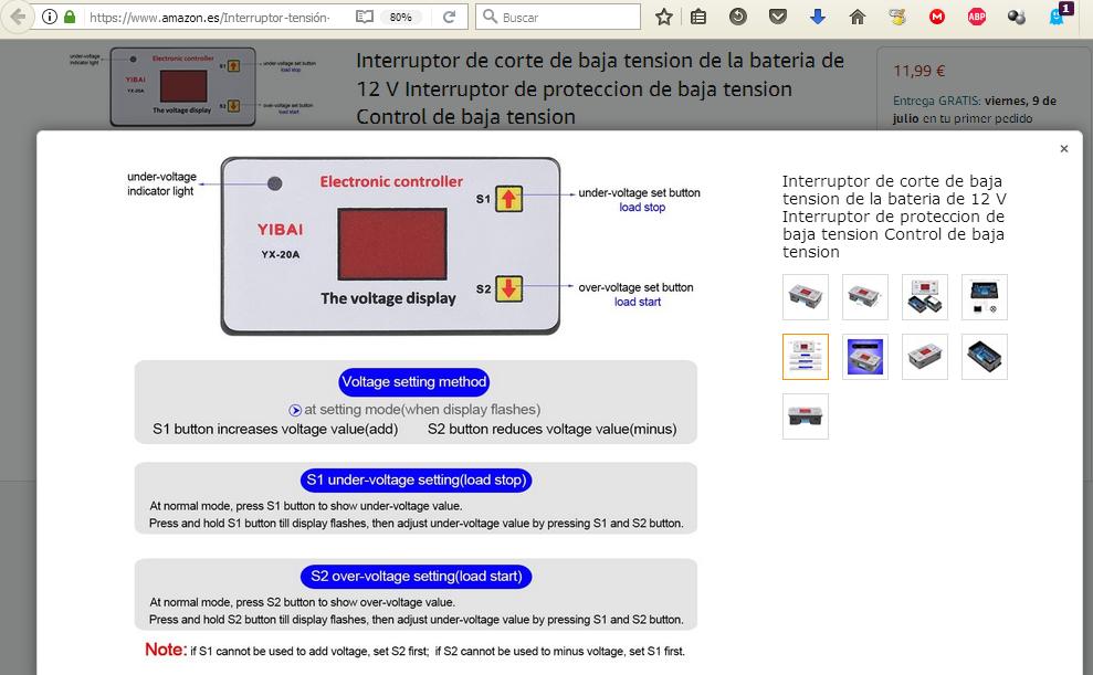

Otra duda, al no tener un inversor que controle el corte para evitar descargas muy profundas, hay alguna electrónica que me controle esto?
Agradecería vuestros consejos sobre que baterías, placas y regulador montar? Y que sea BBB que es para una ONG ;)
Si el regulador que pretendas instalar no tiene salida 'Load' con lo que no puedras desconectar los equipos por tension de bateria baja, hay dispositivos baratos que hacen ese cometido.
https://www.amazon.es/Interruptor-te.../dp/B07H3XBFQQ
Archivo adjunto 25042
seria interconectar los quipos a la bateria a traves de este elemento y programar los valores de tension de corte y reposicion, este en cuestion admite una intensidad de descarga hasta 20A segun indica el fabricante
Gracias por el aporte, me podría servir, no vamos a tener un consumo pico superior a 10A
