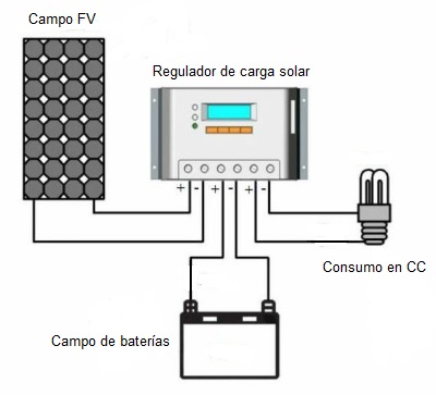

Tengo una pequeña instalacion solar, compuesto por Panel solar, regulador MPPT y bateria 12v
Esta conectado tal como esta foto
Algo asi;Archivo adjunto 24973
Ahora bien, los aparatos que quiero usar son a 12v por tanto no necesito inversor, he aqui mi duda;
Si quiero conectar 1 o 2 aparatos, de donde tengo que sacar la corriente? Podria sacarlo del MPPT en el apartado de "Bombilla" pero no me fio. Lo conecto directamente a la bateria o necesito algo entre el aparato y la bateria para proteger/regular?

1/ se puede, (con un fusible de por medio).
El inconveniente, es que la bateria se puede descargar a un punto extremo. (hasta cero voltios)
2/ Mucho mejor como eso (si la bateria baja de un cierto voltage, el regulador corta la salida (bombilla), protegiendo la bateria de una descarga exesiva.
- Solo tienes que comprobar que la salida "aux" (bombilla) del regulador, te permite la intensidad total de tus aparatos.
Por ejemplo los mppt (tipo Makeskyblue, o Mister power), tienen una salida "aux" (bombilla) muy limitada en Amp.

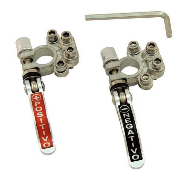

- Si decido conectarlo directamente a la bateria para evitar "quemar" el MPPT, utilizando un multi terminal como el de la foto y luego un fusible entre bateria-accesorio, crees que es seguro de usar? (Usando este metodo estaria constantemente pendiente de la bateria para evitar descargar en exceso)
Archivo adjunto 24979

1/ En el manual, (lo suele indicar) si no lo indican es la I nominal.
Con una foto, quizas lo encontramos.
Pero 5 A seguro que lo admite.
2/ Mientras vigilas que no baje demasiado la tension. (si olvidas...).
3/ Estos bornes, tienen el defecto que desconectas todo al mismo tiempo.
