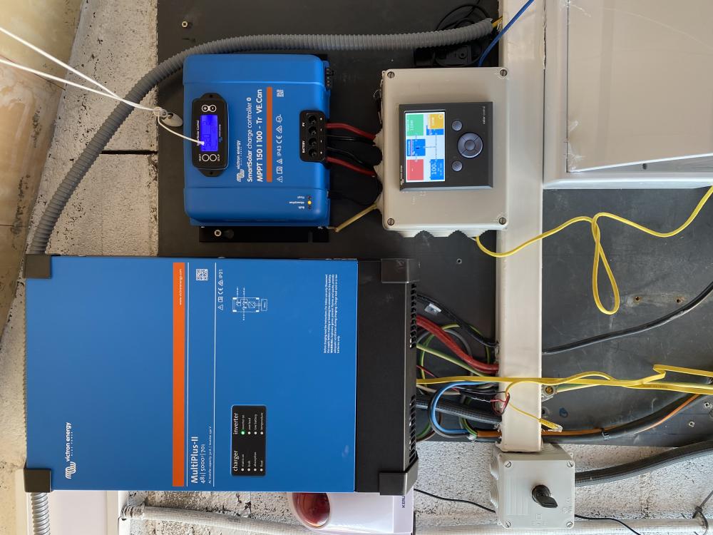

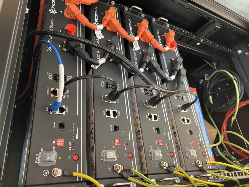

Archivo adjunto 24943Archivo adjunto 24944Buenos días este problema sucede en algún momento en este mes tres veces.
con las baterías estando a un 65% y día muy soleado el regulador no mete carga, tengo que ir parando las baterías una a una y de esa forma empieza a cargar el regulador en las baterías podría ser un fallo de programación si ocurriera siempre cosa que no es.
las placas solares tengo dos orientaciones conectadas al mismo regulador me dicen que podría ser esto pero mi opinión es que no, por que parece como que las baterias o el GX están dormidos.
Si alguien me puede echar un cable.
un saludo

Buenas, creo que deberias configurar los “dip switch” para establecer maestras y esclavas en las baterias.
Edito, nada, creo los "dip switch" solo son para cuando son grupos. De todas formas, echa un ojo al manual.
Edito2, segun el "manual" de Victron para Pylontech no hay que ajustar los dips.

¿Tienes el DVCC activado en el GX?
¿La potencia de placas y su configuracion no supera caracteristicas del mppt?
¿Te aparece "Pylontech battery" en la lista de dispositivos del GX?

Buenas tardes perdón por el retrato.
Tengo activado el DVCC SI.
LAS PLACAS NO SUPERAN MPPT.
aparecen las baterías en el GX si.
Estas son las plaas.
Tengo montadas 6 en un tejado y 6 en otro con orientación un poco diferente con el mismo regulador.Archivo adjunto 24972
Estoy haciendo pruebas y solo tengo conectada 6 con una orientación, pero yo no creo que pueda ser esto.

Las 6 placas las tienes en paralelo, no?
Las dos lineas de paneles, estan operativas, no? me refiero a que las dos funcionan, no hay ningun mal contacto, etc...
Re: Problemas de carga baterías de litio
El MultiPlus no lo tienes detectado
Te falta el cable del multi al color control
Si está conectado el cable del inversor al GX, las placas tengo puestas en grupos de dos.

En el DVCC deberia aparecer solo "una" Pylontech.
¿Pulsas el boton "SW" de la master despues de encender las 6 baterias? en la foto no estan "corriendo".
Y esos grupos de placas como estan conectadas entre si. Las 6 placas en paralelo y los dos grupos en serie?
En el DVCC aparece una, pero mi pregunta es si tengo montadas 6 baterías la máxima carga de corriente es 150A, 25 por cada batería.
Las placas las tengo en serie de dos.
Y tengo uno con una orientación y 6 placas y otra orientación con 6 placas en serie de dos, los dos grupos iguales.

Ahi puedes hacer dos combinaciones:
Grupo 1: 6 paneles en paralelo (6P)
Grupo 2: 6 paneles en paralelo (6P)
Grupo 1 + Grupo 2 en serie. (2S 6P)
ó
Grupo 1: 3 paneles en serie, cada panel con otro en paralelo (3S 2P)
Grupo 2: 3 paneles en serie, cada panel con otro en paralelo (3S 2P)
Grupo 1 + Grupo 2 en paralelo (3S 4P) (este seria mas optimo por tener mayor voltaje)

Buenas tardes problema resuelto, tema de Mppt y colocar las plagas en grupo de 3, las tenía en grupos de 2 y al pasar a 3 perfecto.
