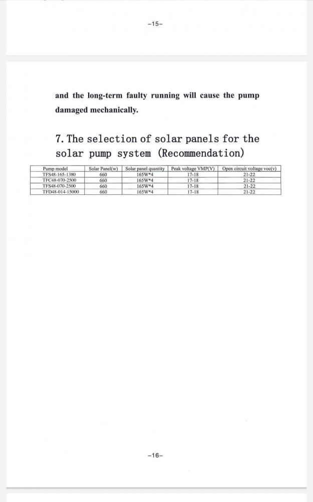

Esto específica el manual:
Archivo adjunto 24931Archivo adjunto 24932
Por lo que me decantaría en poner 2 placas de 280kw en serie.
¿Qué opináis?

Desksius1
Por fin conocemos de que bomba se trata, segun indica la pagina 15 de la documentacion que subes, para los cuatro modelos de bomba
La potencia necesaria de su campo solar : 660W que supone conectar cuatro (4) paneles de 165W
Las tensiones que deben llegar a esas bombas son de 17-18 Vmp y no debe sobrepasar 21-22Voc.
Si, como indica 'Brico' en #8 tus placas fueran de 60 células ( 30Vmp, 36Voc) simplemente conectandolas en 'paralelo' ya estarias sobrepasando los valores indicados en esa pagina 15, si no tienes claro como medir tensiones lo mejor es leer la etiqueta de caracteristicas de las placas que tienes -> su Vmp no tendria que superar 18Vcc y su Voc tampoco debe superar los 22V, ya que superar esos valores a la entrada de la bomba significa ¡¡¡ HUMO en la bomba!!!,
Tendrian que ser placas de 36 celulas conectadas en paralelo y la suma de potencias deberia estar sobre los 660W o poco mas.
Indica claramente que placas tienes (marca y modelo) para ver si modificando el clableado en la caja de conexion (donde estan tambien los diodos) se pudiera modificar el cableado para que den las tensiones adecuadas.

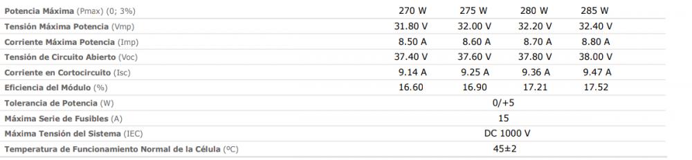

Pero la controladora admite hasta 100vdc y 500w y10A
Aquí dejo foto: Archivo adjunto 24934
Además, la controladora lleva un regulador MPPT, podéis ver el manual y características en este enlace: https://www.technosun.com/es/product...-1500L-14M.php
Por lo que sería correcto instalar dos placas de 280w EN SERIE con eras características???
Archivo adjunto 24935
Gracias de antemano

Indican que hay que poner 4 placas de 17,5v en serie. (70v vmp)
Con placas de 60c (250/280w), tendra que poner 2 placas en serie (60v vmp)

Segun lo que entiendo de este manual ""parcial"":
- Con una bomba de 24v 2 placas (36c) en serie.(165w/placa)? 330w, quedaria corto en potencia...a menos que sea una de 250/300w.
- Con una bomba de 48v
- bomba 400w 4 placas (36c) en serie (165w/placa)
165w x 4 = 660w.
Pero como en realidad sacaran 80% sera unos 528w disponible gran parte del dia. Bien
- bomba 500w 2 grupos en paralelo (de 4 placas en serie 36c) lo que hace 1330w y si aplicamos el 80% tendras asegurados los 1064w (lo que asegura 500w todo el dia).
