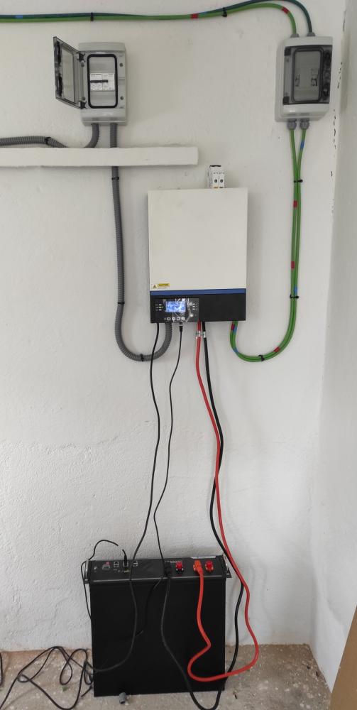

Primeramente resumo la instalación. Consta de 5 paneles de 410W, un inversor Voltronic Axpert VM III 5KVA y una batería de litio Pylontech de 3500w.
Las placas están instaladas con orientación sur sobre un techo de chapa en una estructura plana. Entre las placas y el inversor hay una caja con dos fusibles, uno para cada polo. Entre el inversor y la batería tengo pendiente colorar un magnetotérmico de 40A. Por último, entre el inversor y la línea que va para la casa hay un térmico general de 25A y un diferencial de 40A (luego la casa tiene su propio cuadro de protecciones).
Adjunto foto:
Archivo adjunto 24878
Me gustaría saber si está todo bien protegido y no hay ningún componente mal colocado o fuera de lugar.

Tu inversor es de 5000w, a 48v si metes un consumo de la mitad (2500w) ya estás superando los 40A del magneto que pretendes poner. Te puede estar saltando ese magneto cada dos por tres.
Al híbrido no le pasaría nada si es de los que pueden funcionar sin batería, pero te cortaría la luz en casa si pasa con poco sol. Además te puede saltar también si cargas la batería a más de 40A.
Mucho mejor un fusible de 125A y te evitas problemas.
De hecho poner magnetos en la línea hacia batería es muy mala idea.

Buenos dias, su inversor son 5000w a 230V AC, por lo que el MT 25A es correcto. Saludos.

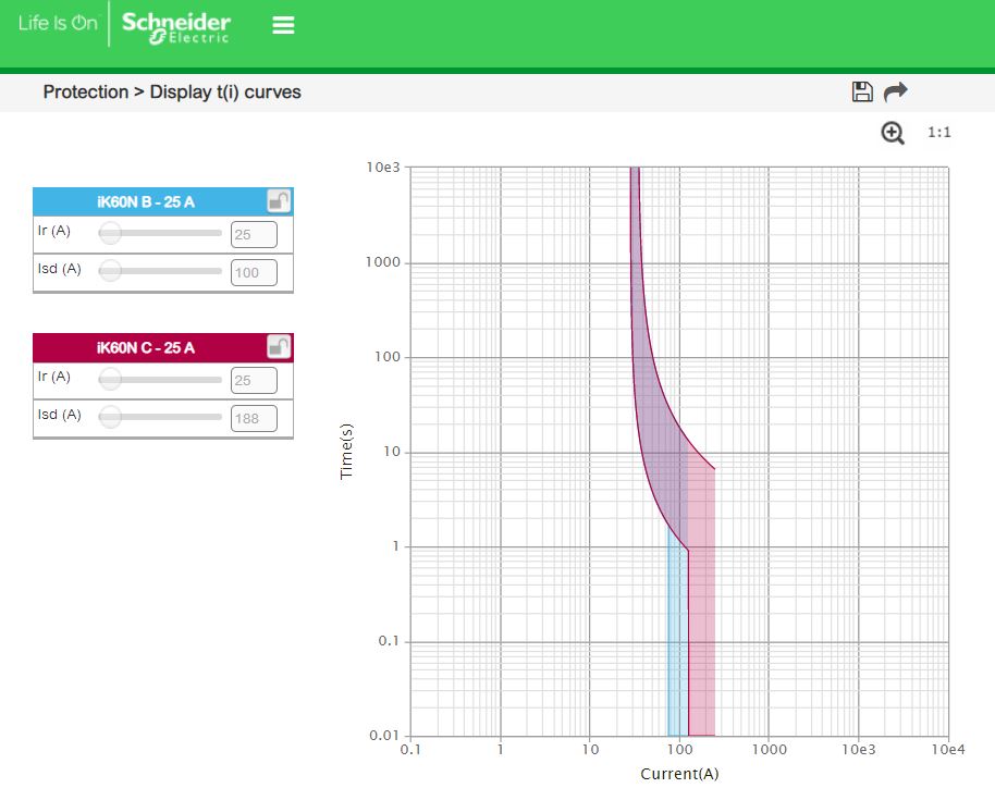

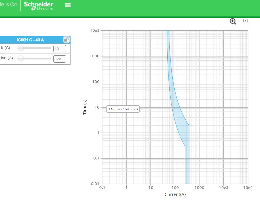

Cuidado con el tema de los magnetotérmicos (hay que tener en cuenta que ni el inversor, ni la batería son fuentes de potencia infinita por lo que la corriente de cortocircuito es muy limitada, no como en la red de distribución) y los tiempos de respuesta de apertura.
Si no se define la curva no sabes cómo se va a comportar, ya que tienes la parte lenta (térmica)y la parte rápida (magnética). Para solar los curva C no son recomendables

Por poco dinero, deberías añadir los protectores de sobretensión.
Comprueba que los fusibles son gPV en la parte de paneles y están correctamente calculados según normativa

Lo que quiere decir la gráfica es que un magnetotérmico de 40A no te va a saltar a 40A de forma instantánea, sino que va a tardar un tiempo. Esto sería disparo por sobrecarga, es decir disparo lento.
Si hay un cortocircuito en el cable de la batería, la batería dará una intensidad máxima limitada por su resistencia interna, y dependiendo de esa corriente tendrás que elegir el tipo de curva B o C par que corte.
El en caso de la parte de alterna igual.
El magnetotérmico de 25A no te va a cortar a 25A instantáneamente porque está en la zona térmica sino que tardará un tiempo y habrá que ver si ese tiempo lo soporta el inversor en modo sobrecarga.
En caso de cortocircuito (seguramente el instalador te ha puesto curva C) la intensidad máxima que proporciona el inversor no es mucho mayor que su intensidad nominal y no cortará por lo que el cortocircuito lo tendrá que asumir la protección interna del propio inversor y se podrá quemar como en el hilo que te puse. Te aconsejo que lo leas despacio:
https://www.solarweb.net/forosolar/f...jack-10kw.html
En resumen, para fuentes con resistencia interna alta, para usar los magnetotérmicos no hay que basarse sólo en la intensidad nominal del magnetotérmico porque sino no va a proteger, hay que dimensionar con la curva de respuesta t/I. Sólo va a servir de interruptor de maniobra si está mal dimensionado.

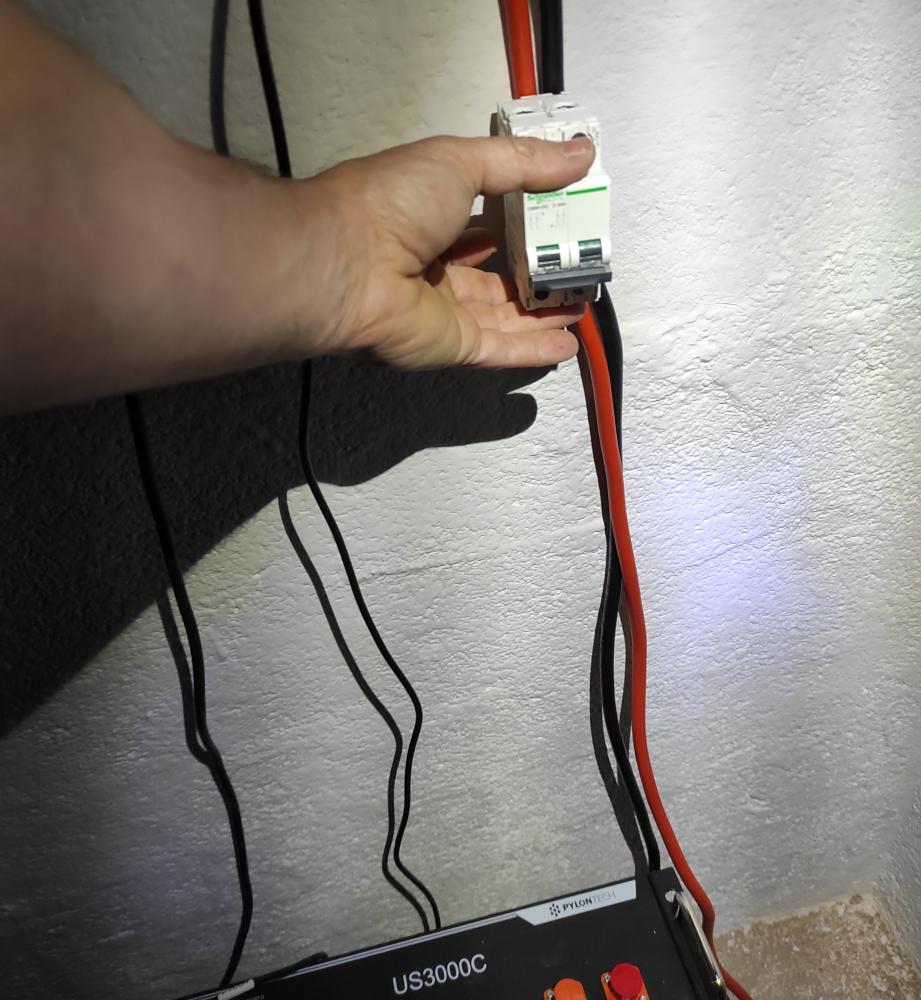

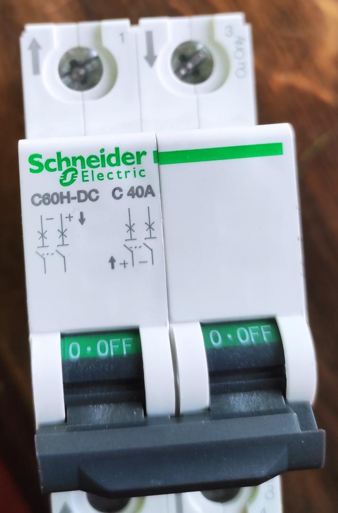

Buenos días.
Referente al magneto que me dejó el instalador para que pusiera adjunto una foto para que veáis cual es ya que habéis comentado que no sois partidarios de poner esta clase de protección para la batería.
Archivo adjunto 24923

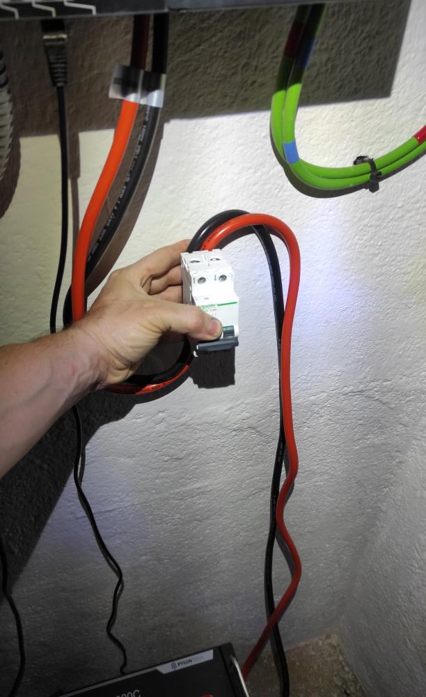

Otra de las dudas que me surge es la dirección de la conexión de los cables. Para que se vea bien la duda adjunto dos fotos.
Archivo adjunto 24929
Archivo adjunto 24930
Le pregunté al instalador y me dijo que daba igual, ¿es verdad?, ¿es mejor hacerlo de alguna de las dos maneras?
Supongo como me ha dicho que da igual este magneto protege en ambas direcciones, ¿correcto?
Muchas gracias.

Hola briko, gracias por responder.
La dirección del flujo lo entiendo. Se que puede ir en las dos direcciones dependiendo de si la batería está cargando o alimentando al circuito.
Con la frase "como te ha dicho el instalador" ¿me quieres decir que da igual como ponerlo?
Principalmente quiero saber si el magneto protege en ambas direcciones.
Con lo de "Cara o cruz" no se que me quieres decir.
Thanks.
