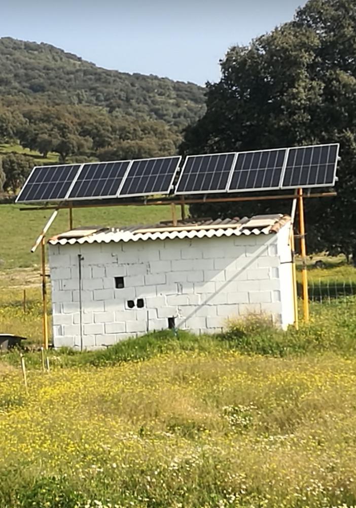

Axpert VMIII 48V 5000w y baterías de camión
Instalación aislada para bomba AC de 750w 1 CV, pero que demanda 1400w aprox. Sumergida en pozo 40m con nivel de agua a 4m. Utilización una hora diaria como mucho y en verano. En invierno casi sin uso.
Campo Solar
6 PANELES Jinko 405w mono en serie con orientación sur-oeste.
Baterías. No hay, pero quiero poner cuatro de camión de 225ah
Hibrido
Voltronic Axpert 5kW 48V
Generador, no hay
Consumo eléctrico aproximado diario en kWh 1500w
Ubicación: Cáceres.
Los cables de paneles son de 6mm con cuadro de protección DC con disyuntor de 20A 500V y sobretensiones
Cuadro de alterna con diferencial y magnetotérmico.

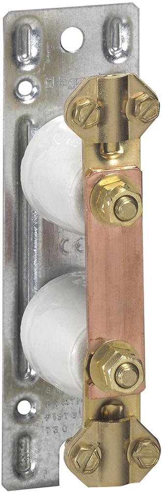

si se ponen varias picas lo ideal es que estén conectadas entre ellas para que sean equipotanciales.
Que sean equipotenciales es obligatorio.(por lo menos en el norte de los pireneos).
Cada tierra, tiene que tener un "seccionador de tierra". La pica se connecta en la parte inferior, y la interconnexion (entre tierras), se tiene que hacer en la parte superior.
En la foto (modelo LEGRAND), esta posicionado al reves.
Archivo adjunto 24857

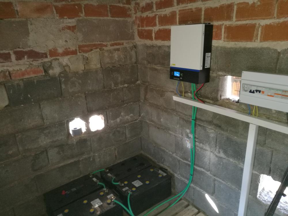

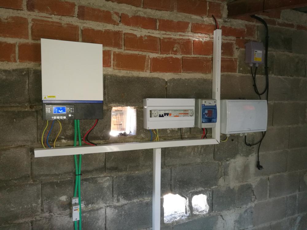

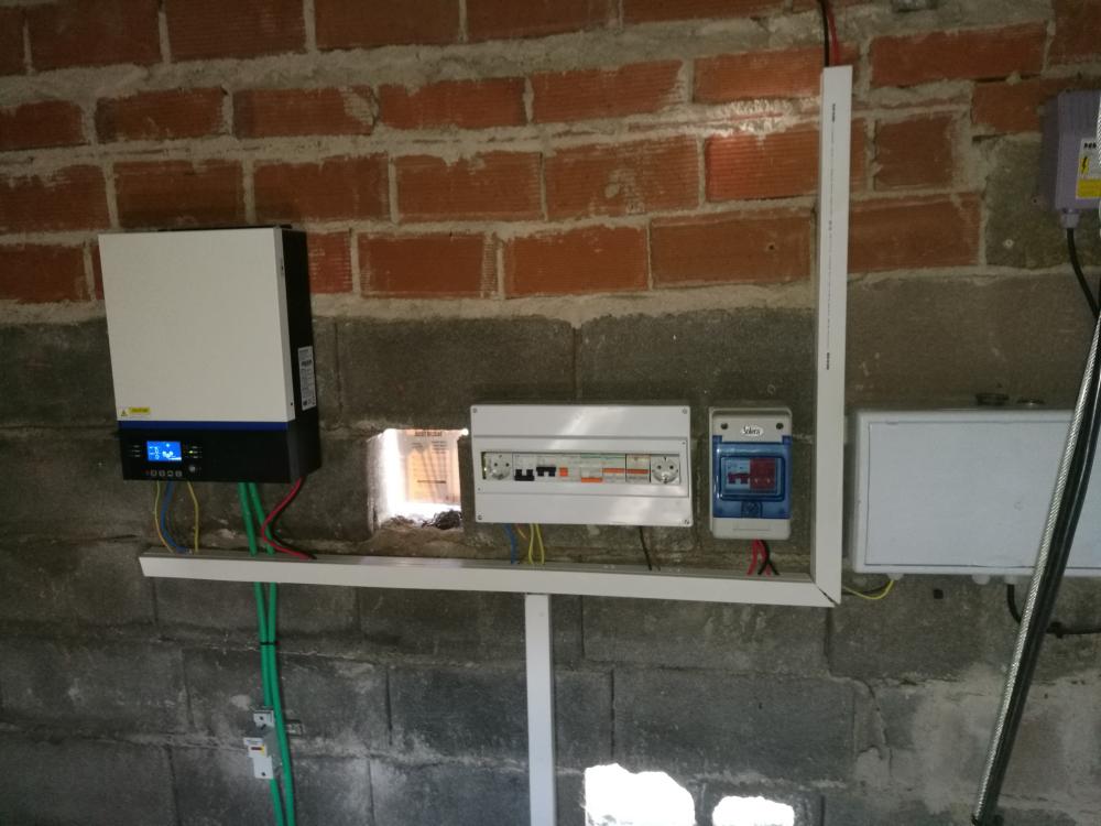

Aquí os presento mi instalación tal y como me comprometí. Montada por mí con la ayuda de amigos en momentos puntuales. Estoy muy satisfecho del funcionamiento. Por ahora solo es para la bomba de esta caseta de pozo. El paso siguiente es llevar la acometida a la nave que está a 50m.
El inversor está en aislada y no he preparado entrada de AC para grupo porque el mío es de arranque manual, no es inverter y no se llevaría bien con el inversor. Sí he montado una entrada de grupo en el cuadro de AC, con un interruptor de transferencia, por si un día falla el inversor.
También he unido el neutro N desde la entrada del diferencial (la fase que sale con nomenclatura de N) a una pica de tierra y así me funciona la seguridad del diferencial, cosa que en instalación flotante no pasaba. Aun me falta por poner la pica de DC para paneles. Ahora el hilo PE de protección de los aparatos lo tengo a la misma pica que el neutro, pero pretendo llevarlo a otra pica independiente que pondré a 50m en la nace para que sean diferentes. Supongo que es necesario.
Las baterías siempre las veo en flotación a 54,1 V. No sé si está bien o mal. Sabéis que eran usadas de camión. El inversor solo le enciendo cuando enciendo la bomba, el resto del tiempo solo mantiene las baterías mientras hay sol. No he ido nunca a primera hora de la mañana para ver como se quedan por la noche y cuanto tardan en subir. Lo que si veo que durante 30 minutos de consumo de la bomba de 1500w bajan un 25% aprox. Pero es apagar la bomba y vuelven a estar al 100% casi inmediatamente. La instalación tira de batería muy poco, pero tira, a no ser que sea a medio día, que solo tira de batería al arranque. Voy a meterle tres paneles más para completar el campo fotovoltaico del inversor y así me olvido un poco de baterías.
Bueno, pues nada más. Muchas gracias a todos y estoy dispuesto a escuchar opiniones y sugerencias.

Re: Axpert VMIII 48V 5000w y baterías de camión
No se si tienes un densimetro. Es muy importante en una instalacion con bateria.
Seria para comprobar que la densidad se situa a 1,24 o cerca.
Si esta, a 1,24 o casi, no tocar nada.
Sino, seria cuestion de subir (poco a poco) el 26, para acercarse a esta densidad, sin pasar de 58v.
El 75% o 100% (del hibrido) son valores poco fiables, a cambio si indica 25 o 50% hay un problema.

Buenas de nuevo. Perdonad por la demora pero ultimamente vamos poco al pueblo. Compré un densímetro y he hecho mantenimieno a mis baterías. Todas estaban bien nivel y de densidad me daban por encima de 1.26 hasta 1,28. Lo hice por la mañana temprano despues de una noche sin nada de carga ni de consumo. Todos los vasos estaban en la zona verde del densimetro, por lo cual no he hecho lo de ir aumentando la tensión. Me causó sensación que un vaso de una de las baterías estaba un poquito turbio, no sé que será. Espero vuestras apreciaciones. Que tengáis buen día.
No se. En la mayoria de los casos, si hay un problema, la densidad es mas bien baja.
Estas densidades, me parecen altas, (como las baterias de traccion).
Quizas necesitan algo mas de agua destilada (sin pasarse).

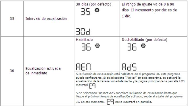

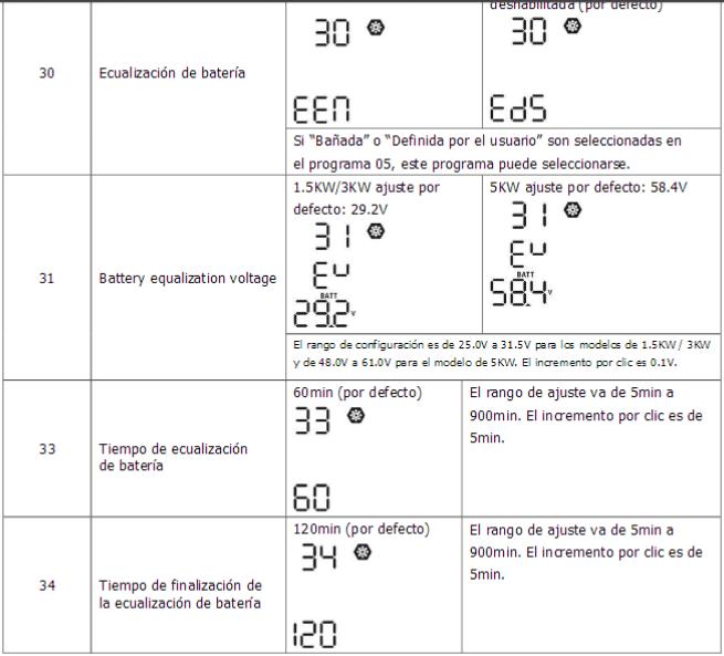

Se va terminando la temporada de riego y quiero dejar las baterías ecualizadas para pasar el invierno en flotación. No quiero programar automáticamene la ecualización. Quiero hacerlo yo cuando esté allí viéndolo.
Parámetros.
- 5. Plomo
- 30. Enable
- 31. 58,4 V
- 33. Tiempo de ecualización de batería 60 min Default
- 34. Tiempo de finalización de la ecualización de batería 120 min
- 35. 30 días. Default
- 36. Ecualización activada de inmediato. Enable
No tengo claro el significado exacto de los parámetros 33 y 34. Si el 33 es 60 min y lo pongo para que se active de inmediato. ¿Que función será la del parámetro 34? Como siempre. Muchas gracias de antemano
- 31. 58.4v: es el valor de ecualizacion que viene por defecto y ya te ha comentado 'brico' en # 11 sobre esto.
- 33. Tiempo de ecualización de batería 60 min Default: el sw del equipo determina el tiempo que durara la ecualizacion en base a ciertos parametros que el controla pero si el usuario quiere que se ecualice al menos durante un tiempo en este parametro se determina que tiempo minimo se desea, es el tiempo minimo que va a estar ecualizando y que puede ser modificado por el usuario siendo 60 minutos el valore que vienepor defecto. El rango de ajuste va de 5min a
900min. El incremento por clic es de 5min.
- 34. Tiempo de finalización de la ecualización de batería 120 min: como el caso anterior, pero el usuario puede determinar que no pase de estos minutos ecualizando. El rango de ajuste va de 5min a 900min. El incremento por clic es de 5min.
36 Eccualizacion activada de inmediato. (en AEn la activas tu y en AdS se activa automaticamente segun los dias que la hayas programado en 35-> cada 30 dias.)
Si la función de ecualización está habilitada en el programa 30, este programa puede configurarse. Si se selecciona "Activar" en este programa, se activará la ecualización de la batería inmediatamente y la página principal de la pantalla LCD mostrará 'E9'.
Si se selecciona "Desactivar", cancelará la función de ecualización hasta que llegue el próximo tiempo de ecualización activado, según el ajuste del programa 35. En ese momento, no se mostrará 'E9' en pantalla.
Se ve que no leeis los manuales, te enexo lo que viene sobre la ecualizacion y que te lo he dejado escrito y comentado anteriormente.
Archivo adjunto 25643
Archivo adjunto 25644
como parece que deconectas el hibrido para no consumir bateria en vacio puede que las ecualizaciones las tengas que hacer en manual, parametro 36 en AEn y despues lo vuelves a poner en AdS
Archivo adjunto 25643 Archivo adjunto 25644
Buenos días.
Ahora con tu explicación me ha quedado muy claro. "El tiempo de equalización lo determina el inversor, pero el usuario puede acotar un tiempo mínimo (33) y un máximo (34). Me he leido el manual en ingles y español y no lo deja así de claro, como lo has explicado tu.
Como no tengo ninguna carga conectada habitalmente, el híbrido lo dejo apagado. Cuando amance y los paneles detectan radiación, se enciende y mantiene las baterías en flotación todo el día hasta que anochece. (sin suministrar tensión a las cargas). Muchas gracias por tu aclaración.
