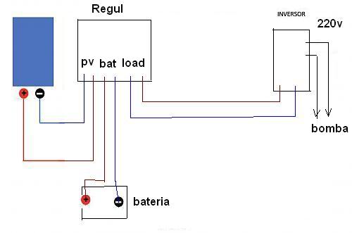

Pienso que algo basico como una placa de 100w, un regulador de carga pwm, un inversor de 12v 250w, y una bateria de coche, seria suficiente.
la placa de 100w 70€ (puede ser de 100w, o hasta 180w pero tiene que ser de 18v.
regulador de carga pwm, 12v 30A <30€ (cuestan casi lo mismo de 10A/20 o 30A.
un inversor de 12v 250w, 30€
una bateria de coche 80€ (puede ser una bateria de coche vieja, que todavia indica 12v)
Total 130€ si recuperas una bateria.
He puesto una placa de 100w, puede parece mucho para el consumo de la bomba+ el consumo del inversor.
Es para sacar casi siempre de placas, los +- 50/60watios necesarios.
La bateria, es casi simbolica en este caso, y solo da la referencia de 12v al regulador (imprescendible).
Como es para una piscina, y bomba alimentada en 220v AC, supongo que ya (con tu grupo), has colocado un diferencial de 30mA, entre el grupo y la "depuradora", y su corresponiente pica de tierra al grupo.

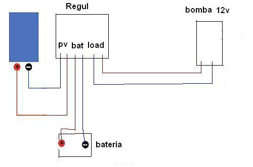

Otra opcion, seria de cambiar la bomba 220v AC, por una bomba de 12v DC.
Ya no necesitarias, ni el diferencial, ni el inversor.(y mas seguro).Archivo adjunto 24829
Con una bomba de 12v DC, seria como eso:Archivo adjunto 24830

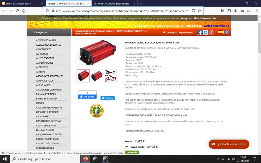

estaba mirando inversores porque el de amazon no me terminaba de convencer no se si este seria mejor
Archivo adjunto 24835

La placa y el regulador de carga: OK.
El inversor tanto uno como otro, ponen "onda modificada".
Intenta de encontrar algo de "onda pura".
No se que tipo de motor lleva tu depuradora, pero siempre mejor un inversor de onda pura. (para motor).
Mandanos las referencias de tu "depuradora".
Este en Amazon "parece" que es onda sinusoidal pura. (32,39€ y 200w)
Inversor de Onda sinusoidal Pura de 200W DC 12V a AC 220V Inversor de Corriente Alta tasa de conversión para computadora portátil Reproductor de Video para teléfono móvil
