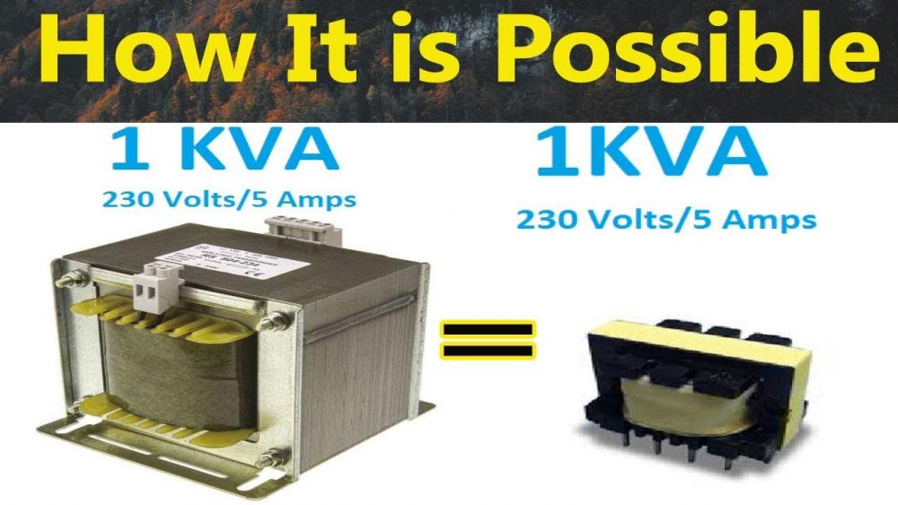

Re: Diferencias entre baterias
La ventaja de los de alta frequencia es que el tamanho es menor i son mas baratos.
La ventaja de los de baja frequencia es que son mas robustos i confiables en teoria.
Este es uno ejemplo del tamanho de un transformador de baja i alta frequencia.
Archivo adjunto 24822
En mi opinion los de alta frequencia pueden ser igual de bueno o incluso mejor a menor tamanho i coste ya que son la evolucion de los de alta frequencia. Pero es opinion personal.
El problema es que muy barato hacer inversores de alta frequencia con componentes muy malos ya que lo que sube el precio es el tamanho del transformador. Oor eso los chinos son siempre de alta frequencia dandoles mala imagen.
No voy a entrar en el foncionamiento de los de alta frequencia, porque hay muchos modelos (alta o baja tension FV).
La diferencia entre baja frequencia y alta frequencia, es el tamaño del transformador.
Mas alta la frequencia, menos transformador.
Solo el transformador de un Gms (o Irepsol) de 3 kw pesa 12/15kgs.
El disipador de los mosfets pesa otros 2 o 3 kgs
Un hibrido de 3kw, pesa unos 9kgs (completo).
