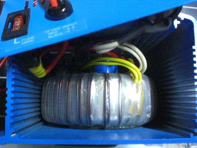

Yo estaba convencido que los Victron, Victron multiplus, etc (exceptuando los pequeños de 250 /300 o 800w) eran de baja frequencia.
mirando los toroides de los multi 3000, apostaria por baja frequencia.
Los multiplus II, creo que seran de alta (no he visto ni abierto ninguno de estos nuevos). Quizas por eso cuesta menos un multiplus II que un multiplus normal.
Un Victron 12/225w pesa 3,5kgs. Dudo que sea de alta frequencia.
Uno chino de 12v 350w pesa 600 gramos.
Lo confirmo: El 12v/220v 225w es de baja frequencia.
Tiene un toroide que ocupa casi toda la caja. 11,5cms de diametro por 47mm de alto.

Pues ahora me he quedado con curiosidad. Estas seguro? normalmente los inversores no usan transformadores toroidales. Suelen usar transformadores con nucleo. Los MPPT normalmente usan inductores toroidales muy grandes que ocupan la mitad del MPPT para baja frecuencia siendo normal. Tienes alguna foto?
Es posible que sea baja frequencia pero me gustaria verlo por curiosidad. Es un inversor antiguo.
Pues tienes razon, parece baja frecuencia acorde a este video.

Re: Diferencias entre baterias
Lo tenia ya cerrado y guardado.
El tiempo de desarmarlo otra vez y aqui esta
Archivo adjunto 24833
Y tambien tiene su inductor (bobina de 10 espiras de 8mm²) fijado en la tapadera (en la esquina derecha arriba), donde llegan los hilos blancos.
Los hilos amarillos, van a la PCB, y los blancos estan en serie con el inductor (cable plano de 4x2mm), y su "salida", directo al menos bateria.
Tipico de los de baja frequencia: el inductor en serie con el bobinado primario.
