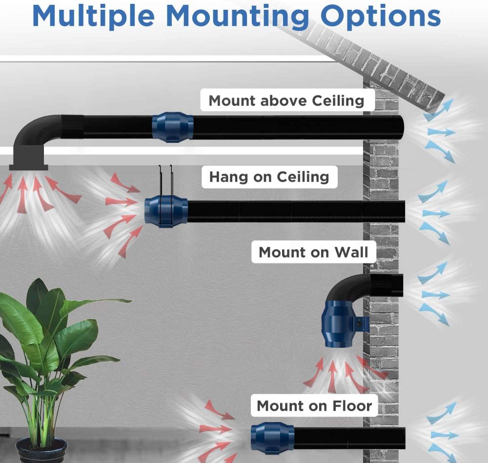

Hola Photon, muchas gracias por el comentario, si, los había visto pero no he conseguido encontrar ninguno por España, me preocupa un poco el tema de garantías, daños de la placa durante el transporte... además que están todos agotados en amazon.com y los que hay no tienen muy buenas reseñas y no es exactamente la idea que tengo en mente, ya que quiero que este canalizado por el falso techo, pongo una imagen de lo que quiero hacer
Archivo adjunto 24796
Resumiendo que lo he hecho muy largo:
Mi pregunta es que potencia de placa me recomendariaís para alimentar este extractor 220-240V/50hz velocidad máx. y min: 0.22-0.19A / 54-44w teniendo en cuenta lo que comentaba que en invierno no va a tener luz directa del sol.
muchas gracias

Me parece que te faltan muchos elementos.
Vamos a coger el ejemplo de una placa de 100w.
1/ Si la placa esta siempre expuesta al sol, en verano, tendras una cosecha de 6 x 100w= 600wh al dia.
Esta misma placa en invierno (expuesta al sol) generara 300wh al dia.
Si no esta al sol 50/100wh al dia.
2/ Si empleas un inversor para sacar 220v alterna (para tu ventilador), el inversor puede consumir (el solo) buena parte de la cosecha diaria de verano.
Conclusion:
A/ Tienes que intentar de hacer un sistema que fonciona con un ventilador a 12v.
Para eso aconsejo, una placa, un regulador barato, una bateria (aunque sea vieja de coche) y un ventilador que fonciona a 12v.
B/ Me temo que en invierno, o no sera efectivo, o foncionara poco tiempo cada dia.

Hola Briko, muchas gracias por el consejo me has aclarado muchas cosas, disculpa que no te haya podido contestar antes, creo que una posible solución sería la de añadir un programador a pilas para el invierno para así hacer funcionar el ventilador cuando la batería este llena, si es que consigue llenarse jejeje, en fin habrá que hacer la prueba y sino funciona ya tengo pensado otro proyecto para aprovechar el material y allí si que va a tener sol.
buscare hacer algo mixto entre tu propuesta y la de Photon, me hubiese gustado poder hacer el otro sistema para ventilar una zona mayor pero como bien me habéis hecho ver no va a ser posible.
Gracias a todos, ya os diré que tal funciona el sistema y nos vemos en el siguiente proyecto.
