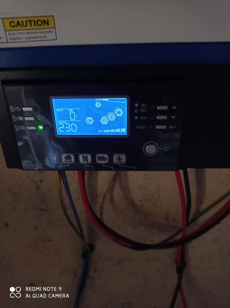

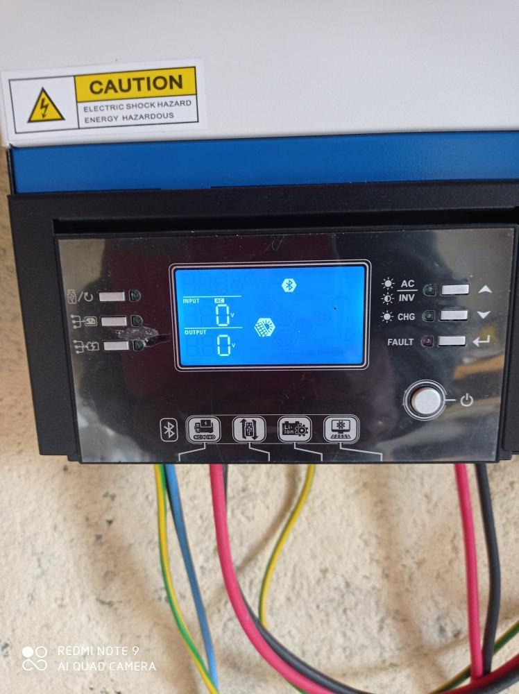

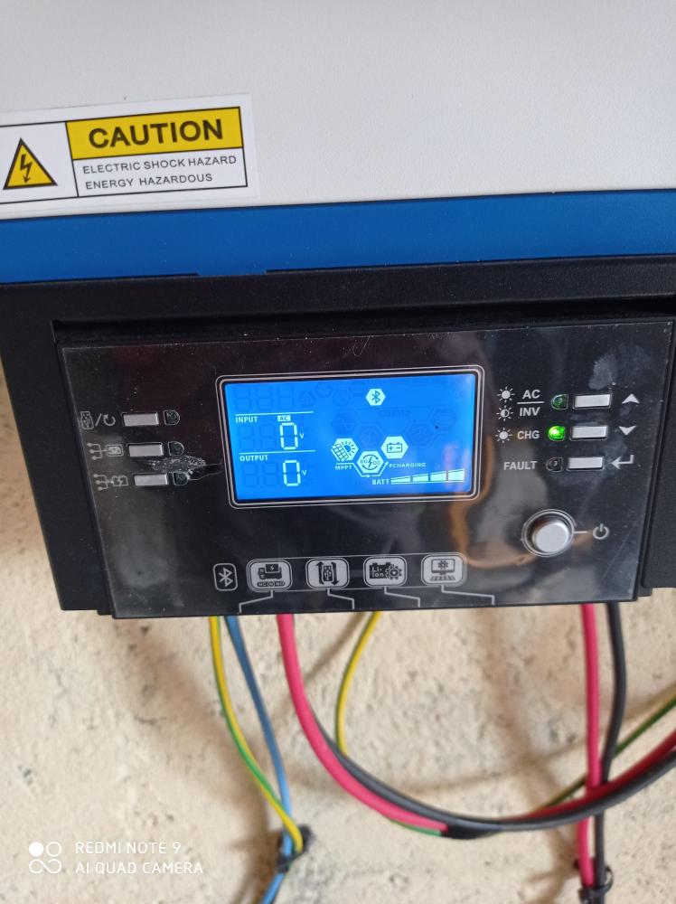

    Predeterminado Voltronic Axpert VM II se ha vuelto loco. Ayuda por favor!!
    Hola!
    Desde hace 6 meses que me ayudasteis a configurar el hibrido que instalé para hacerle el favor a un cliente al que habían dejado colgado con una instalación a medias, todo había funcionado de maravilla. Finalmente instalamos 8 placas de 330 y añadimos 2 baterias mas, un total de 4 baterias, y quedo una instalación que funcionaba perfectamente, con una autonomía asombrosa.
    Pero este viernes, mi archienemigo, el Axpert, se volvió loco. Me llamo mi cliente, que las baterías estaban descargadas, el hibrido pitando, habían desaparecido todos los iconos de la pantalla y había una señal de alarma con el numero 15. Rápidamente busqué en vuestro foro, y halle un tema de alguien al que le había pasado algo igual, y recomendaba hacerle una especia de "reset" desconectando placas y baterías, pulsando los 3 botones de la izquierda durante 5 segundos y accediendo al menu de configuración y metiendo nuevamente los parámetros.
    Bien, así lo hicimos. Y se obro el milagro. El hibrido resucitó. Pero ahora nos ocurre algo raro. Muy raro. Se que algo no hice bien. Algún parámetro no debí meter bien. Solo cambien lo del SBU y lo del punto flotante de la batería. Os digo lo que pasa. Si corto la carga de la vivienda, es decir, si bajo el diferencial, aparecen todos los iconos en la pantalla del hibrido: el campo de captación unido con Ac unido con baterias unido con Ac unido con la vivienda. Si subo el diferencial de la vivienda y enciendo una bombilla en la casa, me desaparece el icono que une el campo de captación con las baterias, es decir, el Ac.
    ¿Que ocurre? Se han dañado las baterias al descargarse tanto? Esta mal configurado? Me podeis ayudar un poquito? Os dejo la foto de lo que ocurre al meter algo de carga en la vivienda.
    Si apago el hibrido en la pantalla aparece lo que veis en la primera foto.
    En la segunda foto teneis lo que ocurre al meter cualquier carga por pequeña que sea a la vivienda.
    En la tercera foto teneis como quedo la pantalla del hibrido despues de la locura.

    Hola. Nadie tiene ninguna sugerencia? Se me ha ocurrido que quizá la carga de las baterías este tan baja que no las detecte el híbrido. Voy a probar a cargarlas de forma externa y volverlas a colocar a ver si todo vuelve aa normalidad. Si mientras tanto a alguien se ocurre algo, aunque parezca loco o una bobada que me lo diga... Empiezo a estar desesperada...
    Axpert 1... Yo 0 😥

    Mil perdones por el error que cometí el día que puse el post. Es que es un VM III, no un VM II, me falto un palito al ponerlo.
    Le pedí al dueño a ver si puedo hacer una foto a la placa pero es un hombre mayor y no se si sabrá lo que le he pedido. Yo entiendo perfectamente todo lo que me decís. Cuando lo configure la otra vez funcionaba todo perfectamente. Por la noche también. Dejaron un frigorífico enchufado día y noche durante meses. Se durchaban con el calentador eléctrico... Y las baterías se recuperaba.
    Ahora si os fijáis en la foto marcan como si estuvieran cargadas pero no lo están. Yo tampoco sé como han podido llegar a descargarse de ese modo. Pero un colega de profesión me dijo que a veces estos bichos se vuelven locos y se quedan en coma y agotan las baterías, incluso comunican las vasos y estropean el campo de captación. Espero que no hayamos llegado a eso...
