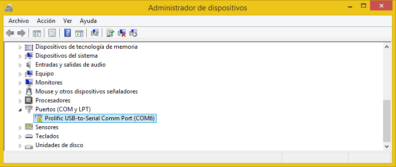

Si trabajas en Windows pon el cable usb directo y sube una captura de pantalla del "Administrador de dispositivos" para comprobar si hay algún símbolo triangular amarillo o un interrogante amarillo. Algo parecido a esto:
Archivo adjunto 24733
