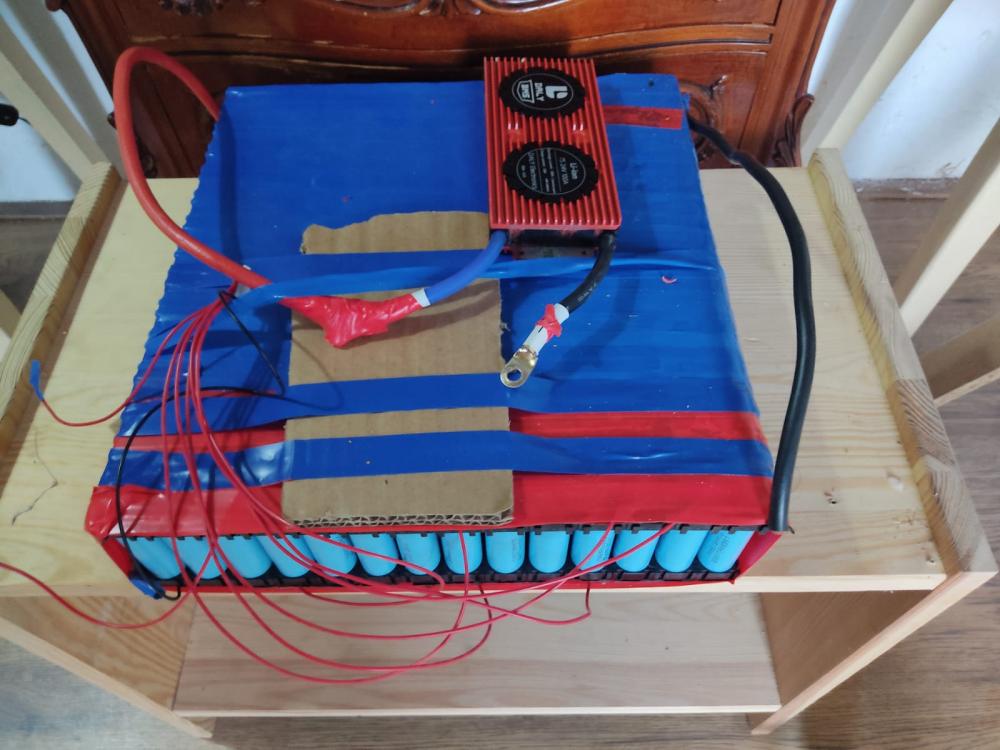

Esta es la bateria que este sistema. Es una bateria de litio con quimica NMC de alrededor 2400 wh (tendria que volver a claculator) i 24V que va a ser movida a otra instalacion.
Archivo adjunto 24656

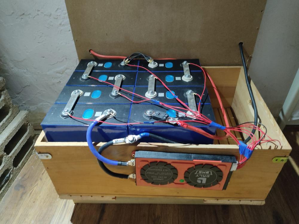

Ha sido reemplazada con bateria de litio con quimica LFP o lifepo4. La capacidad es 7168 wh 24V.
Archivo adjunto 24657
Esta es la hoja de datos http://www.dcmax.com.tw/LF280(3.2V280Ah).pdf
Tengo que pedir una busbar porque la que se ve atras del todo en la foto no me llegaba de larga por lo que tuve que hacer un apanho temporal.
El cambio ha sido mas que nada por aumentar la capacidad en esa instalacion pero muy contento con las dos baterias.

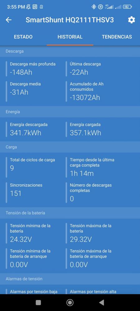

Ahora que estoy de vacaciones i me he podido pasar por esta instalacion de mi padre le he echado un vistazo a las baterias.
Antes tenia un Fangpunsun 802 pero la verdad los numeros no me cuadraban demasiado. Tenia la sensacion de que no iba bien. En diciembre lo cambie por un Victron smart shunt. La verdad que muchisimo mejor.
El Fangpunsun es un clon del Victron pero lo que suele pasar es que no es del todo cierto. Normalmente estas empresas chinas clonan el hardware i le graban un firmware filtrado de Victron. Muchas veces este firmware tiene muchos anhos i claro, no es actualizable.
El Smart Shunt la verdad que mucho mejor. Parece que los resultados son mucho mas coherentes.
Le he sacado una foto i esto es lo que me da. El smart shunt lo puse en Enero por lo que son unos 8 meses.
Archivo adjunto 27999
La verdad que muy contento con la instalacion. Cuando le pregunto a mi padre siemrpe me dice que 0 problemas i 0 mantenimiento claro. Las descargas medias son 31Ah por lo que para una bateria de 280Ah sin problemas. Aunque en realidad sospecho que este dato es enganhoso porque es una pequenha casa que se usa 3-4 dias por semana por lo los dias que no se esta aqui empequenheceran la media.
Ayer por la noche le vi hacer una descarga no muy larga de 3kW o 125A a 12V (un microondas mas un termo) i sin problemas.
La descarga maxima de -148Ah lleva casi desde el primer dia que la hice yo haciendo obra pesada.
Lo que me sorprende es que da una eficiencia de 95%.
Visualmente lucen como el primer dia.
