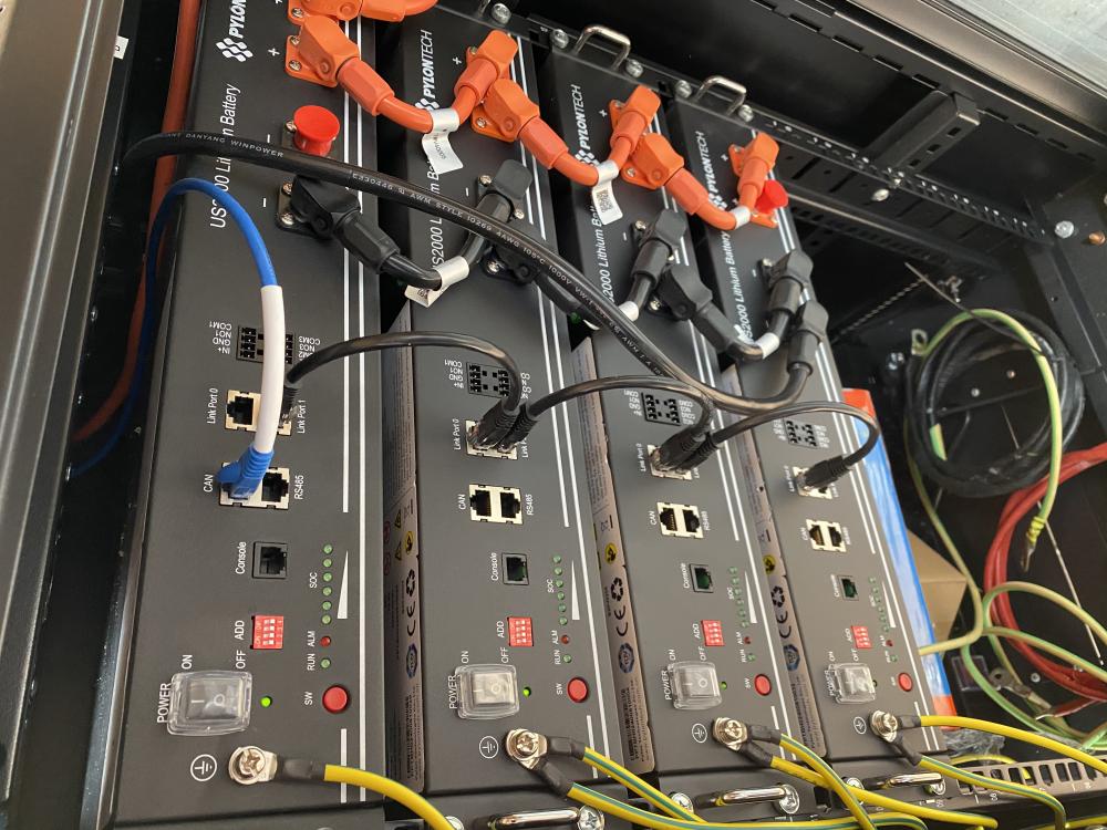

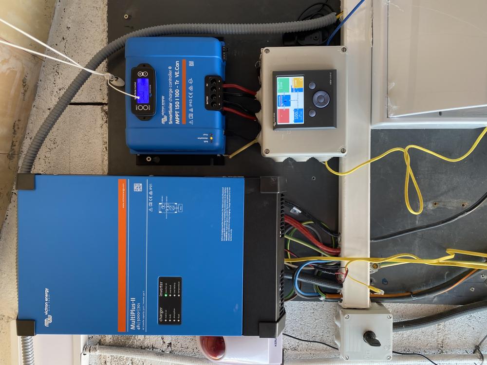

Buenas tardes tengo un problema en la instalación solo sucede de vez en cuando, tengo la instalación de las fotos, hoy por la mañana estando el dia soleado no me carga las baterías se queda como dormida la instalación tengo que apagar las baterías una a una y luego tira de las placas y vuelvo a encender y ya carga perfectamente, yo creo que es tema de baterías como que se quedan dormidas.
tengo 12 placas 6 con una línea y 6 en otra conectadas al regulador victron, me dicen que si puede ser por tener dos grupos de placas con diferente orientación yo e intentado colocar con la misma orientación pero dejando solo un grupo y el otro desconectado hace lo mismo, y la programación en principio está bien que puede pasar.Archivo adjunto 24650Archivo adjunto 24651

Al victron multiplus as de configurar decir las baterías voltajes y demás y al mptt de victron tmb as de configurar y si as manipulado el color control abría k mirar k está
Re: Problema de carga instalación
Está todo configurado y quien manda es el color control, el problema sucede alguna vez y luego marcha bien una serie de días.

Los parametros programados no se cambian solos aleatoriamente.
Si quieres averiguarlo, desconecta la comunicacion de baterias con victron y pon los parametros de carga y de corte del inversor manualmente, si hace lo mismo es de victron si no es de baterias.

gaulix
por eso desconectar comunicacion del sistema victron, poner voltaje de carga en el regulador...
No conozco los Pylonech, pero es lo que haria.
Ademas, lo tiene facil, con el contactor rotativo en posicion 7.(lifepo4).
Sino Abs 54v y float 53,9v con 2 horas de abs fijo y ver lo que pasa.
En la pagina 11 y 12 del manual del smart, avisan que con el empleo de un grupo, u otro regulador, el smart puede hacer cosas raras en Abs.(ABS 0)
Y que si la tension de bateria es superior a Vfloat no arranca el proceso de carga. (si el V float es bajo...)
