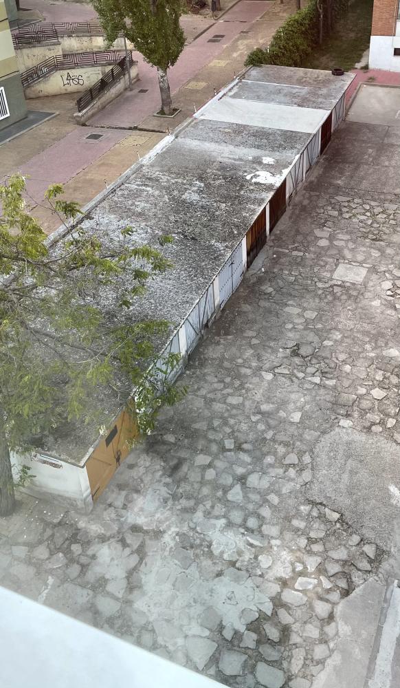

Buenas noches. Veréis tengo uno de estos garajes que veis en la foto. En estos garajes no tenemos electricidad.
Mi intención es instalar un panel solar para poner una puerta automática y también un fluorescente LED. Nada más.
La apertura y cierre de la puerta sería dos veces al día . Muy poco vaya.
Mi duda es si es viable la instalación. Si hay que pedir permisos y de cuánto sería el presupuesto aproximado con toda la instalación.
También si esta clase de instalaciones suelen atraer a los amigos de lo ajeno o si hay seguros que lo protejan . Archivo adjunto 24615

Es complicado de contestar.
A primera vista, parece que habra muchas sombras de arboles y edificios.
Lo primero que tendrias que hacer es buscar el dispositivo de abrir la puerta, si encuentras algo que foncione a 24v. (y mejor a 12v)
En este caso 24v.
Una placa solar de 320w, (72 celulas) desde 100 y picos €.
Un regulador de carga pwm 30A (unos 30€)
2 baterias de 12v en serie por lo menos 50Ah.
Cable + fusibles 50€
Mas instalacion(mano de obra)
En el caso 12v
Una placa solar de 200w 12v (140€)
Un regulador de carga pwm 30A (30€)
Una bateria de 12v 100Ah
Para los otros detalles, tu conoceras mas el bario donde vives y los coproprietarios.(permisos)
El seguro, seria cuestion de preguntar al seguro de los garages.

Muchas gracias por la respuesta. El sitio da bastante sol. Mi duda es también si se podría poner la placa o placas sin inclinación o con la propia caída del tejado. No haría falta un inversor?
Re: Duda instalación placa en garaje individual
Depende los grados de inclinación que tenga el tejado y donde vivas, no es lo mismo el norte que el sur de España, aun que viendo el tipo de techo seguro que es el sur, si puedes colocar una pequeña estructura mejor, para que tenga 30° inclinación y sino siempre puedes probar si te funciona tal cual está, para los consumos en invierno.
Sobre el inversor sólo es para convertir a 220v . En tu caso no hace falta por que vas a usar motor y luz a 12v o 24v.

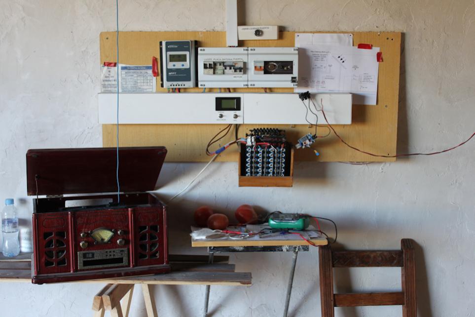

Yo tengo una instalacion similar con 1 placa de 100 watios, motor de puerta a 24 voltios , y luces leds a 24 volts, la bateria de litio a 24 v. y 500 watios .
Mi esperiencia despues de 2 años perfecta.

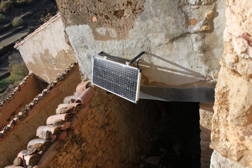

Si me lo monte todo yo.
La placa comprada en Amazon de 100 Watios
El regulador Mppt EPEVER
El motor te dejo el enlace, pero te tengo que comentar que me arriesgue a perder la garantia y lo abri y le elimine la conexion de 220 voltios y conecte directamente al rectificador a 24v. ahi 3 modelos segun el tamaño de la puerta, me fue todo perfecto.
https://www.motorespersianas.com/mot...s-seccionales/
La bateria de litio me la monte yo con 49 pilas de litio de 18650 y un pequeño BMS
Archivo adjunto 24641
Archivo adjunto 24642
La placa esta todo el año en posicion de invierno.
La puerta la he llegado a abrir hasta 30 veces al día.
Hay unas cuantas cosas que no cuadran en tu instalacion 24v.
- Una placa 100w (36 celulas), 12v (18/20v en realidad).
- Un mppt Epever
- Una bateria 7S7P "24v" sea (29,4v max).
El mppt sirve de poco.(placa de 12v y bateria de 24v).
Trabajara como un pwm, o peor.
Parece que hay un DC/DC step up al lado de la bateria, lo que seria normal para elevar los 18v a 29v para la litio.
Lo normal (en tu caso de placa 18v y bateria 24v).
La placa solar, salida 18v
un DC/DC step up regulado a 28v.
La litio 7s7p.
La placa es de 72 celulas y da un voltaje de 31 voltio a la entrada del EPEVER. y carga perfectamente.
A parte del motor hay iluminación led de 90 watios que da para unas 3 horas.
El DC/DC es para sacar 12 voltios para la radio de la imagen
el motor es este.... KIT MOTOR PUERTA SECCIONAL ROSSO EVO 100CF 3,20M
La placa esta conectada al regulador Epever modelo 1210AN
angelgimenom
Entonces, todo bien.
Pensaba que eran media celulas de 6", pero son celulas cortadas en 4.
