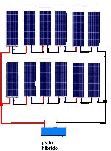

Muchas gracias Briko por contestar, perdon mi ignorancia, mis placas son 8 de 280w 60celdas y 2 de 270w 60 celdas todas en serie,
En el manual pone 8 en serie y 2 conjuntos en paralelo. Mi pregunta es estas 8 serian 4mas 4 en paralelo y estas como irian a las otras 8 en serie o praralelo puesto que solo tiene una entrada mppt. Muchas gracias un saludo

No me aclaro de la cantidad de placas que quieres poner al final.
Pero sencillo:
Si tienes 10 placas, o 12 placas, todas en serie.
Si quieres poner mas de eso (por ejemplo 14)
Haces una serie de 7 placas (+-+-+-+- etc).
Haces otra serie de 7 igual
Conectas los extremos + y + juntos al (+ PV) del hibrido
Conectas los extremos - y - juntos al (-PV) del hibrido
Como en la imagen (no caben las 16 en la imagen)
Archivo adjunto 24614
Ahora, con placas de 270 y 280w no puedes poner 16 porque seria mas de 4000w.
Pon 14.
Tienes que ser consciente que si tienes el modelo de 3000w el regulador es de 80Amp, y nunca produciran 4000w, como mucho 80A x 30v = 2400w.
La ventaja, es que cuando no hay mucho sol, tambien te dara 2400w
Poder poner 4000w sin tener que añadir otro regulador externo, es una ventaja economica.
Por otra parte tambien, te aseguras que sacara 80 Amp mucho mas tiempo que con 2400w de placas.(mientras hay consumo o que la bateria necesita carga)
Ahora, yo teniendo 4000w de placas, pondria 2400w al hibrido, y 1600w a otro regulador externo y tendria 80 Amp del hibrido, mas 50 amp del mppt externo.
Para el modelo de 5000w, ese si, que sacara todo el jugo de 4000w de placas.

tengo entendido que no admite mas de 14 amperios
No entiendo de donde sacastes los 14 amperios.
Con 10 placas (300v) y 8,3 amperios, sacas 2490w (< 4000w admisibles).
Ahora si pones 2 series de 8 placas, en entrada tienes 240 voltios a 16,5Amp lo que hace 3860w (< 4000w admisibles).
Pongas lo que pongas en entrada, al maximo en salida, saldran 80A.

Buenos dias y muchas gracias por tomar de tu tiempo para responderme.
Creo haber leido en un foro que este inversor no puede pasar de creo que 15 ah de hecho donde lo compre me mandadon un fusible de 15ah entre los paneles y el inversor. Tambien he leido que no pasa nada si llega incluso a 20ah puesto que el inversor tomara lo que el diga. Diferente en el caso de el voltaje que si pasa de 500v podemos dañar el inversor.
Mi pregunta es porque me ha dado un fusible de 15 ah muchas gracias de antemano un saludo
Me gusta el crokis qye has enviado lo mismo puedo poner algunas placas en difernte sentido de la orientacion para aprobechar mas la luz del dia muchas gracias por el crokis
Re: Voltronic vm3 4kw poner 10 mas 2 series de 2 en paralelo??
Te ha puesto un fusible de 15A, porque has comprado 10 placas para ponerla en una sola serie.(8,3A).
Todas las placas de una serie, tienen que tener la misma orientacion e inclinacion.
En el mismo regulador, todas las series tendrian que tener la misma orientacion (algunos no opinan lo mismo).
Si, un dibujo (aunque seria chino), todo el mundo lo entiende.
