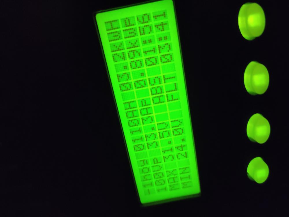

Tengo la siguiente instalación:
6 Módulos solares 235W/24V
MPPT Outback FM80 80A /12-24-48-60V
Victron MultiPlus Con Cargador 24V/3000W-70-16
12 Baterías 2V/920Ah C100.
Los datos que me da el regulador son los de las fotos( hoy estaba nublado), los veis correctos?
Monté yo mismo la instalación y nunca he sabido que significan esos valores de la pantalla.
Muchas gracias.
Archivo adjunto 24575. Archivo adjunto 24576. Archivo adjunto 24577

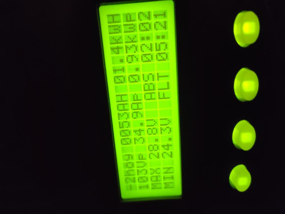

La primera foto es de hace dos días. (-2 hoy), recolectaste 53Ah o 1,4Kwh ese día. Con un máximo de corriente y potencia instantánea de 39.4A y 0.93Kw respectivamente. La máxima tensión de batería fue de 28,8V y la mínima 24,4V. Estubo poco más de 2h en absorción y 5:21 en flotación.

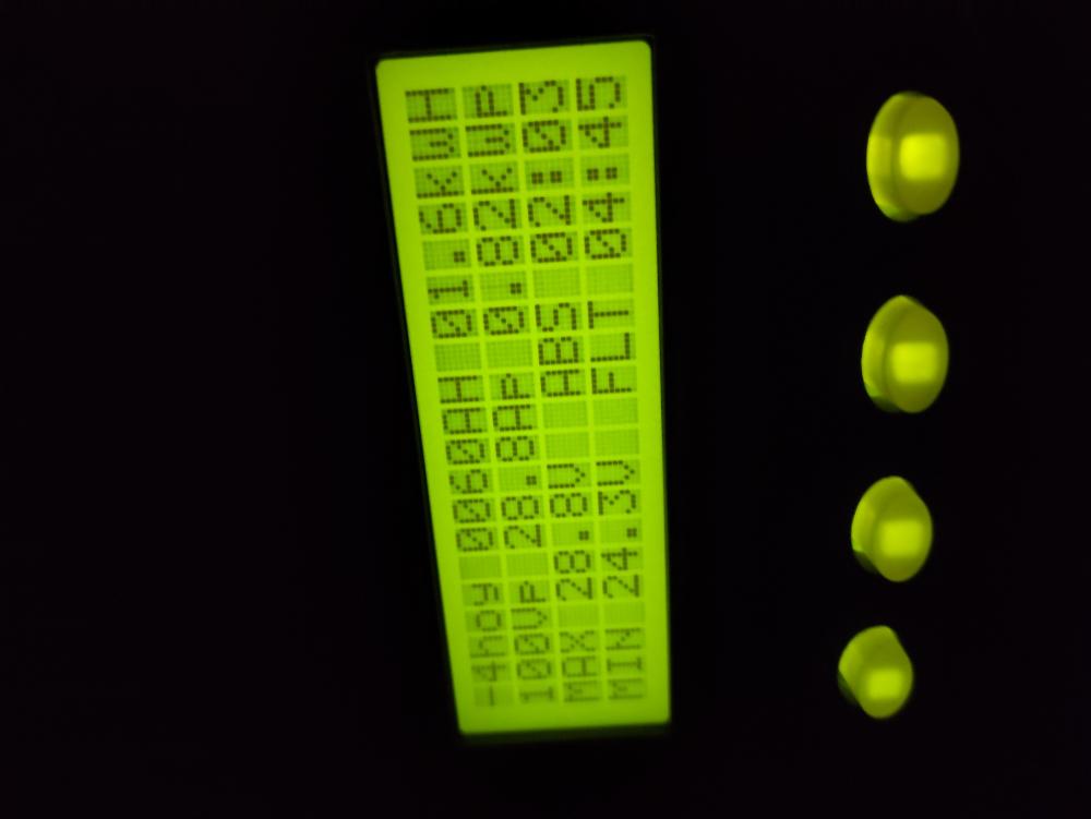

La segunda foto hace referencia a hace 4 días (-4 hoy). Los valores cambian, pero el esquema es el mismo.
La última foto, es una medida instantánea en la que te indica que la tensión y corriente de los paneles es de 87.8V y 2,4A, que una vez transformados a 27V (en el momento de la foto) que es la salida hacia la batería, corresponden a 7.3A. Si calculas la potencia de entrada 87,8V x 2,4A te va a dar que es muy cercana a la de salida. La diferencia es debida al rendimiento. Esa potencia es la de 0.200Kw.
0.6Kwh es la energía acumulada desde que se puso en marcha el regulador el día de la medida.
Quiere decir que desde que amaneció, hasta que echaste la foto,si la batería tuviese un rendimiento del 100%, habrías amacenado en ella 600Wh.
Cuando tenía 1480Wp de placas en mí instalación, de promedio tenía unos 2,7Kwh por día en diciembre, que vienen a ser unas 1,8HSP. Lo de "correctos" hay que cogerlo con pinzas, porque los días nublados no esperes milagros y el resto depende del dimensionamiento que hayas hecho.
