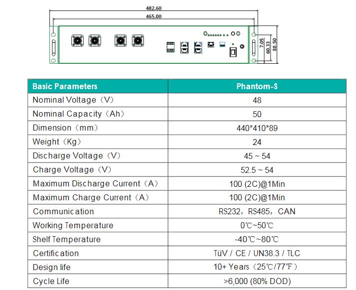

si tus baterias los las: Pylontech US2000B PLUS 2.4kWh 48V,
Archivo adjunto 24513
caa módulo admite una intensidad de carga de 50A, que al ser 5 modulos suponen 250A, valor este al que no llega tu campo solar por lo que hay otros problemas, repasa el cableado y configuracion de los modulos de la bateria, mide la tension e intensidad de placas a la entrada del Axpert y la intensidad de carga y tension de bateria para ir cercando el problema.
la tension maxima de bateria está en el rango de 52.5-54V, observa hasta que valor maximo ves para poder deducir si carga correctamente.
10 paneles de 450W bien orientados y a 45º de inclinacion pueden cosechar unos 4000W a la hora que con una ISP de 3.5 horas sol suponen 12000Wh al dia, cuando tu dices en #1 que son 6.7KWh que practicamente viene a ser la mitad de lo posible, si fue un dia normal tienes que analizar si esos dos grupos estan cosechando bien, y sobre todo si el valor de la tension que estan dando a lo largo de las horas de sol está dentro de los valores del rango de trabajo del regulador del hibrido, mira eses rango en las caracteristicas del hibrido ( rango MPPT) ya que de estar muy al limite por lo bajo puede que solo esté en valores dentro del rango en las horas muy centrales de sol con lo que el resto del dia no coseha nada.
