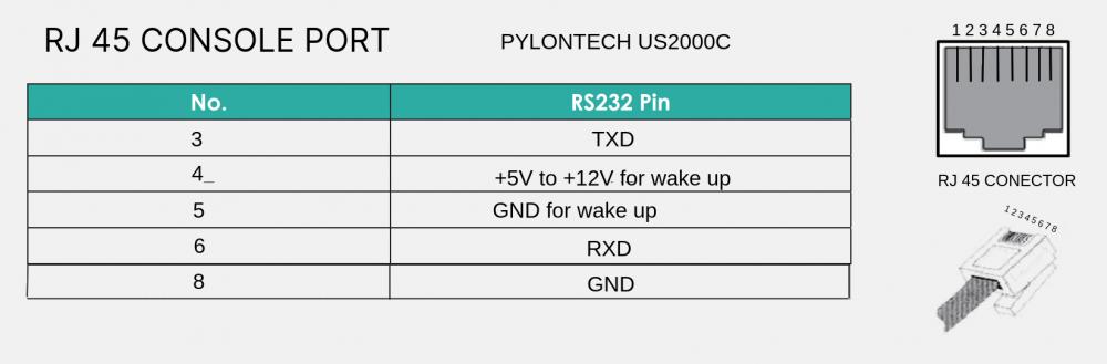

En este hilo vamos a intentar sacar un flujo de datos desde baterias pylontech por puerto consola que es un puerto serie RS232 de toda la vida.
Es importante destacar que ha habido un cambio a la hora de escribir este hilo y es que el conector de consola ha cambiado de unas USx000B a USx000C. En el primero es un RJ11 y en el segundo un RJ45.

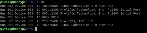

Imaginamos que tenemos dos conversores USB-RS232 de este tipo al hacer un lsusb en consola:
raspberrypi:~ $ lsusb
Bus 002 Device 001: ID 1d6b:0003 Linux Foundation 3.0 root hub
Bus 001 Device 004: ID 1a86:7523 QinHeng Electronics HL-340 USB-Serial adapter -- (Pylon)
Bus 001 Device 003: ID 067b:2303 Prolific Technology, Inc. PL2303 Serial Port -- (MAX)
Bus 001 Device 002: ID 2109:3431 VIA Labs, Inc. Hub
Bus 001 Device 001: ID 1d6b:0002 Linux Foundation 2.0 root hub
Aqui tenemos un QinHeng y un PL2303, uno lo usamos para las Pylontech y otro para el Axpert Max.

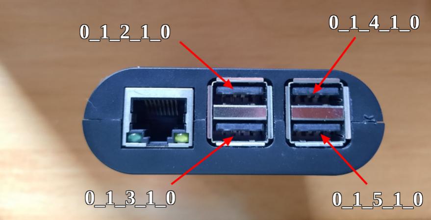

*********** Apartado para varios conversores con el mismo chipset ******* Saltar este paso si no es el caso*******
Si tuvieramos varios conversores con el mismo chipset conectados a la raspberry pi este archivo rules no nos valdria y tendriamos que usar otro archivo donde fijaramos el symlink al conector fisico usb de la raspberry pi.
Imaginad que tuvieramos dos conversores PL2303, uno a las pylontech y otro al hibrido.
El archivo 99-conversores.rules tendria una forma de este tipo:
ACTION=="add", SUBSYSTEM=="tty", ENV{ID_PATH_TAG}=="platform-3f980000_usb-usb-0_1_4_1_0", SYMLINK+="axpertmax"
ACTION=="add", SUBSYSTEM=="tty", ENV{ID_PATH_TAG}=="platform-3f980000_usb-usb-0_1_5_1_0", SYMLINK+="undispositivo"
ACTION=="add", SUBSYSTEM=="tty", ENV{ID_PATH_TAG}=="platform-3f980000_usb-usb-0_1_2_1_0", SYMLINK+="pylontech"
ACTION=="add", SUBSYSTEM=="tty", ENV{ID_PATH_TAG}=="platform-3f980000_usb-usb-0_1_3_1_0", SYMLINK+="otrodispositivo"
En este caso los platform apuntan a un conector USB concreto de la raspberry Pi.
Para una raspberry Pi3 estos serian los punteros platform:
Archivo adjunto 24478

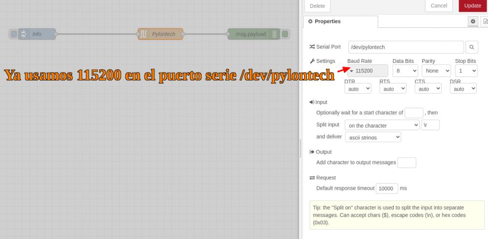

Una vez tenemos ya los conversores identificados para nuestro nodo serie vamos a hacer el flujo de conexion con la pylontech
El puerto de consola de las pylontech por defecto trae 1200 baudios 8N1.
Podemos configurar la velocidad de conexion a 115200 baudios lanzando este buffer hacia el puerto consola desde una conexion 1200,8,N,1
7E 32 30 30 31 34 36 38 32 43 30 30 34 38 35 32 30 46 43 43 33 0D
De esta forma el puerto consola pasara a ser un 115200,8,N,1 siendo la conexion serie mucho mas rapida.

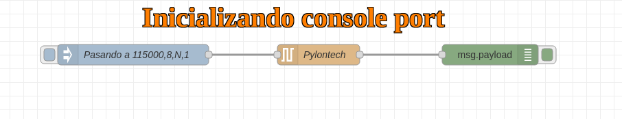

Esto se haria de esta forma en node red:
Archivo adjunto 24482
Con este flujo: Código HTML:
[{"id":"68321624.12cd78","type":"serial request","z":"59ef5e12.0051b","name":"Pylontech","serial":"8a30ba0c.911268","x":530,"y":100,"wires":[["5071b408.d65ccc"]]},{"id":"8a30ba0c.911268","type":"serial-port","z":"","serialport":"/dev/pylontech","serialbaud":"1200","databits":"8","parity":"none","stopbits":"1","waitfor":"","dtr":"none","rts":"none","cts":"none","dsr":"none","newline":"\\r","bin":"false","out":"char","addchar":"","responsetimeout":"10000"}]
Para ver si nuestra conexion 115200,8,N,1 con el conversor funciona vamos a injectar un comando info segun este flujo:

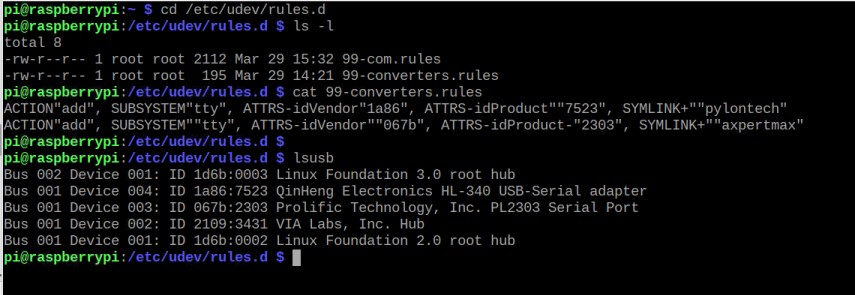

OK 2 things
Firstly the SYMLINKS is not working
I add the converters.rules with the two lines but nothing when I reboot
Getting error 'device not found' in NodeRed when I use /dev/pylontech or /dev/axpertmax in the serial node...

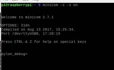

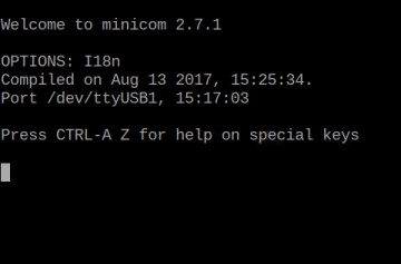

I then rebooted Pi and in minicom opened the port /dev/USB1 and I get
Archivo adjunto 24495
Then I press 'Enter' and I get the 'Pylon_Debug>' promp...
Archivo adjunto 24496

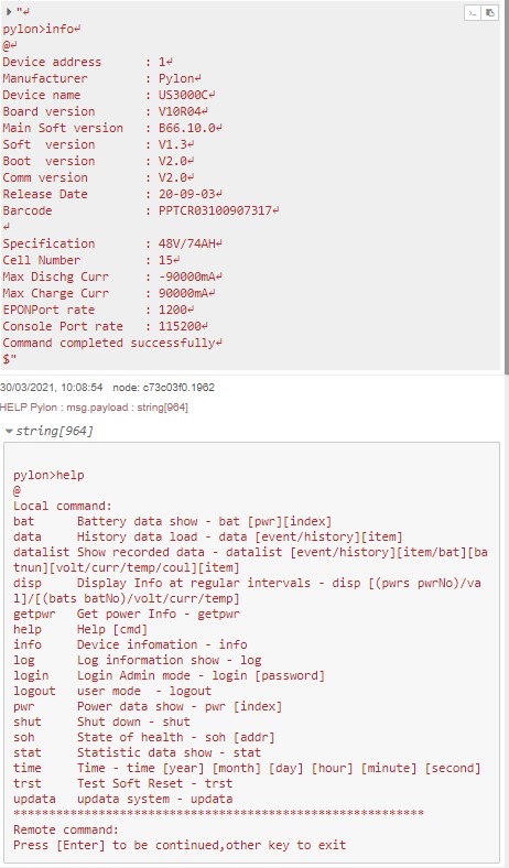

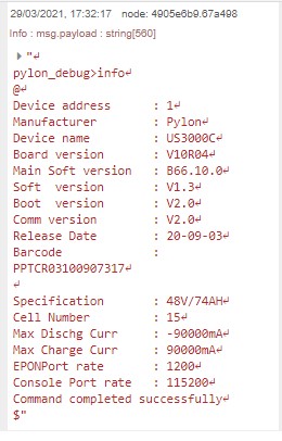

I then quit minicom and go back to NODERED and inject [105,110,102,111,13] or "info\n" into the 2nd Serial
Archivo adjunto 24501
And I get in the Debug window....
Archivo adjunto 24497
I had to setup the serial port
Archivo adjunto 24500

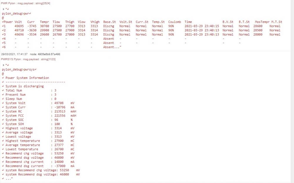

Then tried "pwr\n" and "pwrsys\n"
Archivo adjunto 24499
The only problem now is that the initilize is not working and every time I 'Deploy' I have to go back to minicom and open port again then 'Enter' before I can carry on....
Getting somewhere at least...

1.- I think you write incorrectly 99-converter.rules .
Lines on this file are:
ACTION==”add”, SUBSYSTEM=="tty", ATTRS{idVendor}=="1a86", ATTRS{idProduct}=="7523", SYMLINK+="pylontech"
ACTION==”add”, SUBSYSTEM=="tty", ATTRS{idVendor}=="067b", ATTRS{idProduct}=="2303", SYMLINK+="axpertmax"
In your screenshot console I dont see "==" between ACTION and "add" and more. Please fix lines as above. Copy and paste correctly.
If you write correctly and reboot PI, you has to watch on /dev directory some files with pylontech and axpertmax names symlinked to ttyUSBx device.

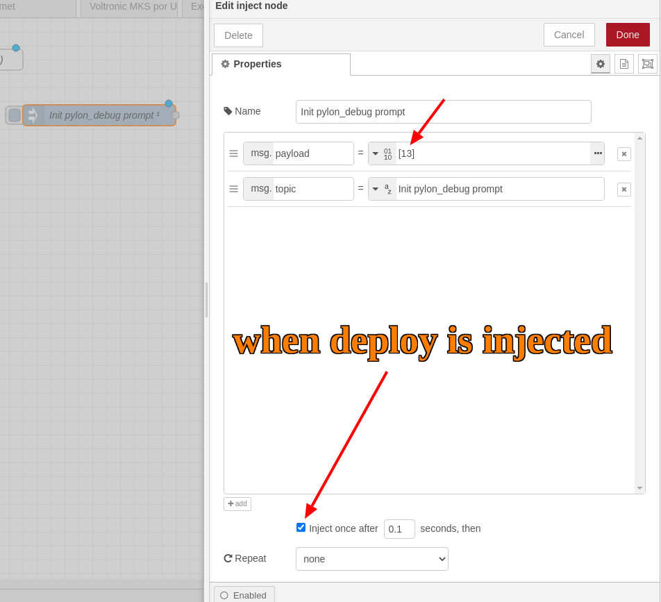

2.- pylon_debug> prompt is mandatory to send info, pwr, pwrsys commands. I think when you access console port pylontech at first, prompt is only pylon> If you return command (/r) you get pylon_debug> prompt. /r is 13 in decimal byte buffer or 0D in hexadecimal byte buffer.
Then you need an inject node only with /r command linked to serial node like that:
Archivo adjunto 24504
Código HTML:
[{"id":"e8749e93.8e4c","type":"inject","z":"1906516a.4125ef","name":"Init pylon_debug prompt","props":[{"p":"payload"},{"p":"topic","vt":"str"}],"repeat":"","crontab":"","once":true,"onceDelay":0.1,"topic":"Init pylon_debug prompt","payload":"[13]","payloadType":"bin","x":610,"y":140,"wires":[[]]}]
I think /n command is not necessary at the end. /n is 10 in decimal byte buffer or 0A in hexadecimal byte buffer. I only put 13 as end byte on commands.

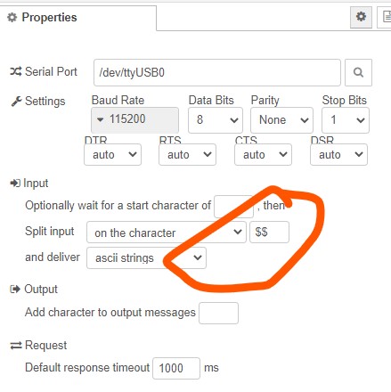

Pd2: If you setup on serial node split $$ at input i dont think you can get nothing. Last byte on input inject node commands is /r or 13 in decimal format. Try /r on setup serial node.

I get the response Pylon> back
If I send "info\n" and "help\n"
Archivo adjunto 24505
If it will help I am happy that you log into the Pi with VNC and check for yourself.
It may be easier for you to check. I can PM you the VNC details?
(I am still stupid on the Pi as I only started to experiment a month ago and still have to google everything I need to do)

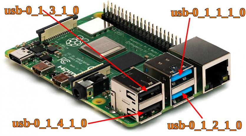

Then if you connect two PL2303 converter at the same RPi you need modify 99-converter.rules like I posted in #1, but if you use RPi4 rules are different from RPi3.
For RPi4 if you use unique USB connector to differentiate them, 99-converter.rules will be:
SUBSYSTEM=="tty", ENV{ID_PATH_TAG}=="platform-fd500000_pcie-pci-0000_01_00_0-usb-0_1_3_1_0", SYMLINK+="axpertmax"
SUBSYSTEM=="tty", ENV{ID_PATH_TAG}=="platform-fd500000_pcie-pci-0000_01_00_0-usb-0_1_1_1_0", SYMLINK+="onedevice"
SUBSYSTEM=="tty", ENV{ID_PATH_TAG}=="platform-fd500000_pcie-pci-0000_01_00_0-usb-0_1_4_1_0", SYMLINK+="pylontech"
SUBSYSTEM=="tty", ENV{ID_PATH_TAG}=="platform-fd500000_pcie-pci-0000_01_00_0-usb-0_1_2_1_0", SYMLINK+="anotherdevice"
Then axpertmax and pylontech pl2303 converters will be on USB 2.0 connectors perfectly differentiated to /dev/pylontech and /dev/axpertmax on each USB connector.
Archivo adjunto 24524
Plattforms are get from udevadm info /dev/ttyUSBx command.

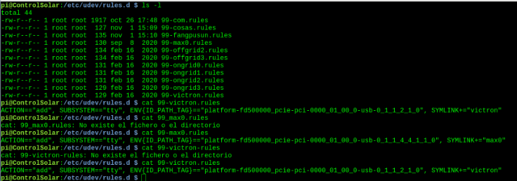

Re: [NODERED] Conexion con PYLONTECH via console port
I changed the USB - serial converter today to another PL2303...
Archivo adjunto 24530
And I added the rules like this
ACTION=="add", SUBSYSTEM=="tty", ENV{ID_PATH_TAG}=="platform-fd500000_pcie-pci-0000_01_00_0-usb-0_1_3_1_0", SYMLINK+="pylontech"
ACTION=="add", SUBSYSTEM=="tty", ENV{ID_PATH_TAG}=="platform-fd500000_pcie-pci-0000_01_00_0-usb-0_1_4_1_0", SYMLINK+="axpertmax"
I reboot and nothing...
I changed rules to (takeout ACTION=="add", )
and now it works... and can see the two new dev's in ls -l /dev

I checked and the batteries is definitely in 11500 1N8 baud at start up. (So I did not have to send long string to change baud rate.)
First command to batteries return prompt [Pylon> ]
Then I had to send command "login debug\n" and new prompt [Pylon_debug>] appear
Then send command "help\n" and get all the possible command.
It is all working fine now. It must be the QinHeng Electronics HL-340 USB-Serial adapter that is intermitted or not compatible.
I can send commands and get the data from the batteries, deploy flows many times without getting the timeout errors.

I dont know why doesnt work with ACTION=="add" line on *.rules.
I have all my converters with ACTION=="add" at first on the line. The difference is that I have several files *.rules, one *.rules by each device.
Archivo adjunto 24532
My plattforms are different from RPi4 because I use a HUB USB 3.0 where I put all my converters. Then on HUB plattforms are different.
YOu can research what plattforms are on HUB USB with udevadm info /ttyUSBx command

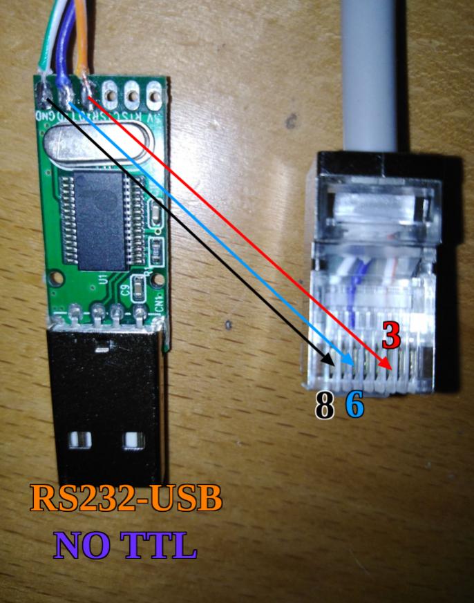

Hola TJota, ¿donde puedo encontrar el USB chipset PL2303 no TTL por favor?
todos los que veo tienen la conversión para YYL.
gracias de antemano
docshock
gracias de antemano
Que es para el puerto de consola de pylontech??
La mayoria de los NO TTL q hay por ahi llevan conectores DB9 Machos o RJ45s, los TTLs van con cables sueltos o solo la placa con el USB.
Los que llevan RJ45s no coinciden con los pines de la consola pylon. Bueno, coinciden el TXD y RXD pero no la masa. Cuidado con esto. Podrias pillar uno de esos que acaban en RJ45, cortarlo y crimparte un rj45 con las conexiones de consola pylon que hay en #1.
En el universo Aliexpress si que hay USB-RS232 no TTL con cables sueltos. Yo es lo que he usado, los que acaban en RJ45 no los he usado pero en teoria crimpando un nuevo rj45 deberian funcionar.
Te dejo link de los chinos con los que he usado y funcionan tanto para las pylontech en consola como para los voltronics en su rj45 de comunicaciones:
https://es.aliexpress.com/item/742260858.html Despues ya eliges q carcasa quieres o si quieres terminacion en DB9 macho.
