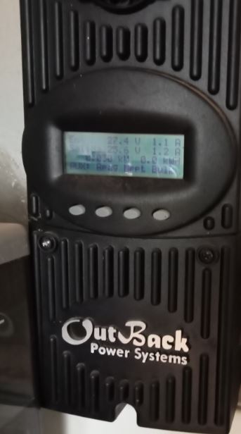

Hola Briko, el otro dia cuando estuve en la instalacion era temprano y estaba un poco nublado, creo recordar que habia unos 27 v, y despues con algo de sol no lo recuerdo pero creo que poco mas de 30 y pico voltios no te lo puedo asegurar, pero de 70 v ó mas no me suena.
Una duda que tengo sobre abrir los fusibles de los paneles, en los portafusibles siempre veo que no se haga en carga y cuando he tenido que hacerlo en la mia que es conectada a red desconecto el seccionador que tiene el inversor y despues los fusibles sin carga, o lo he hecho de noche, pero si tengo que abrirlos en una aislada con el amperaje mas alto como debo de actuar para no tener ningun susto, si solo tiene un fusible.

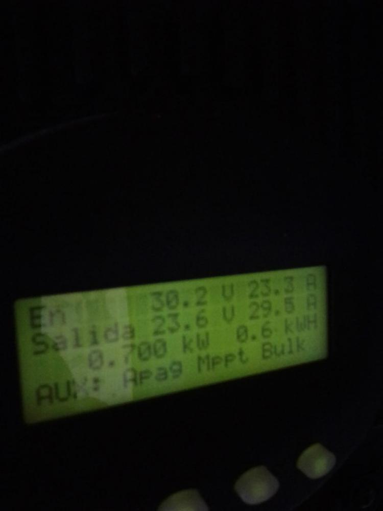

Re: [consulta] averia inversor y estado de las baterias
enrique10
La tension de placas de dia (aunque sean todas en paralelo) tendria que ser por lo menos a 36v en entrada del FM60.
27v seria muy poco, supongo que lo que has visto es la tension de bateria.
Mira la foto del fm60 (de otro forero).
Donde pone ""En 30,2v"" es donde tienes que ver 36v, o 72v o 108v.
En la linea justo por debajo (salida) es la tension de bateria.
Archivo adjunto 24568
enrique10
En "conectado a red" se manejan tensiones altas y es mas peligroso.
En aislada, son amperios, pero tambien hace chispas.
Mejor hacerlo antes del amanecer, o si es de dia, puedes poner unos cartones tapando parcialmente cada placa.
briko
Briko, la foto no se ve muy bien pero esto es lo que tenia, puede que con algo de sol estuviera en 37 v pero no te lo puedo afirmar, no lo recuerdo, estaba liado con otras cosas y no le preste mucha atencion.
Archivo adjunto 24569
Bueno, pues si, parece que todas las placas estan en paralelo.
Si se ponen en serie de 2, valdria tanto para 24v o 48v.
