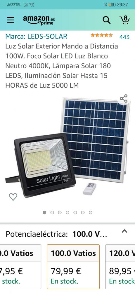

Gracias por responder. Los focos solares los he estado muy mirando y no sabía qué tal resultado dan. Conoces algún modelo o marca que funcionen bien y te han cierta duración.
Gracias de nuevo.

Archivo adjunto 24464
Yo tengo 3 de estos y hasta ahora muy bien

Tienen muy buena pinta y buenas críticas. Muchas gracias!!!
