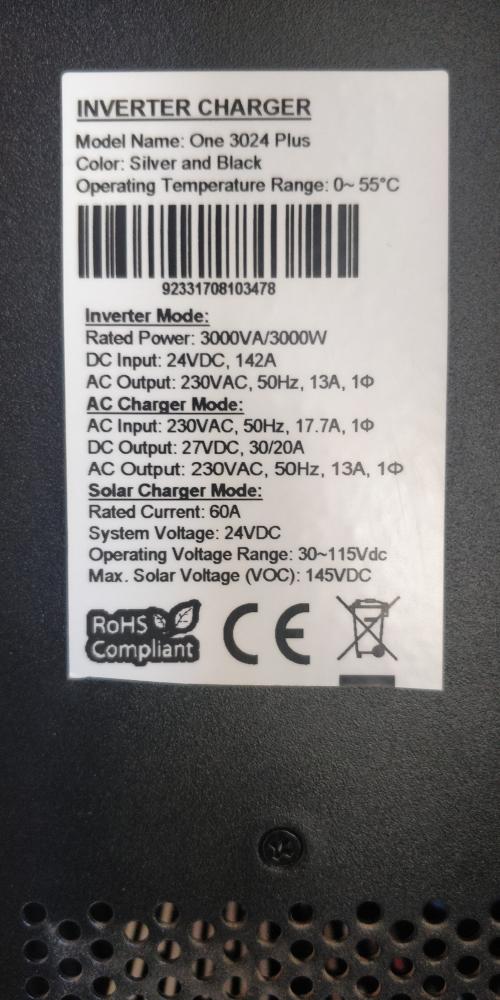

-Inversor Cargador 3000W 24V MPPT 60A QUADRO, adjunto foto de la etiqueta.

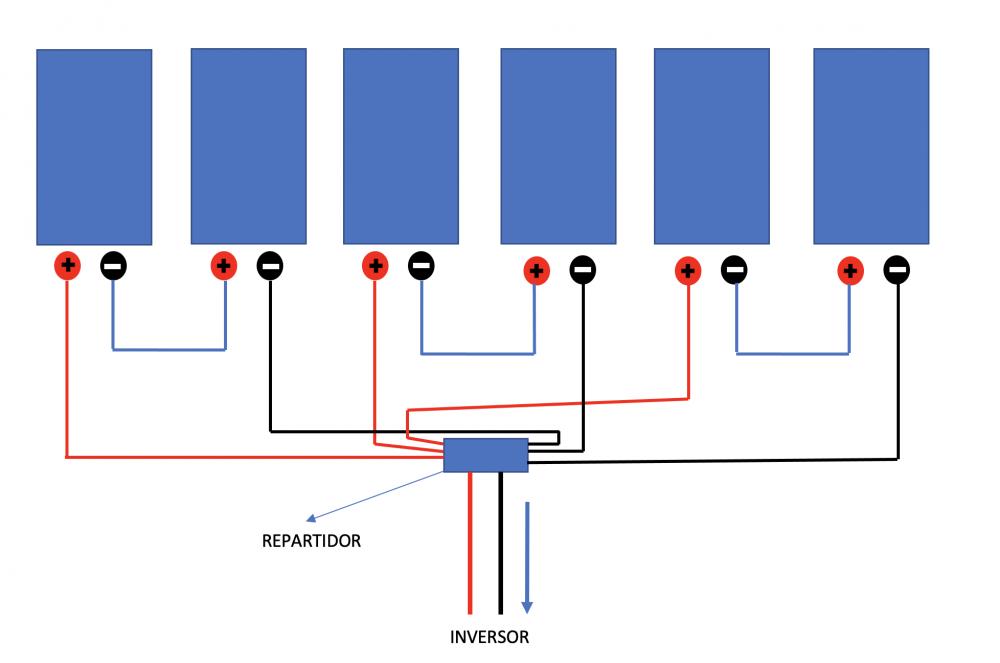

- 6 Panel Solar 325W 12V Policristalino GW, conectados 3 series de 2, para hacer los 24v.

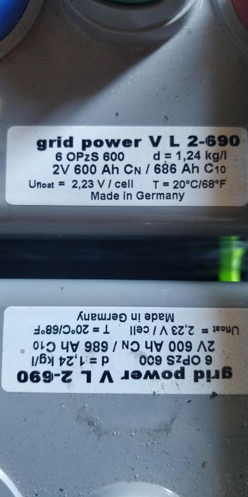

- 12 Batería estacionaria Hoppecke VL 2-690 (6 OPzS 600) 12V/910Ah C100, colocadas en 24v, adjunto foto de etiqueta de las baterias, estas son nuevas 5 meses de uso.

Los cables que van desde las baterias al inversor son de 50mm, los que van de el repartidor (40A), de las placas al inversor son de 16mm, y los de las conexiones de las placas entre si al repartidor son de 5mm.

Tu hibrido esta a tope de placas.
6x 325w = 1950w = >60a
Espero que sean series de 2 placas (no de 3).
Para ampliar, tienes que poner otro regulador acorde con la cantidad de placas.
La cantidad de placas, dependera del regulador que compres.

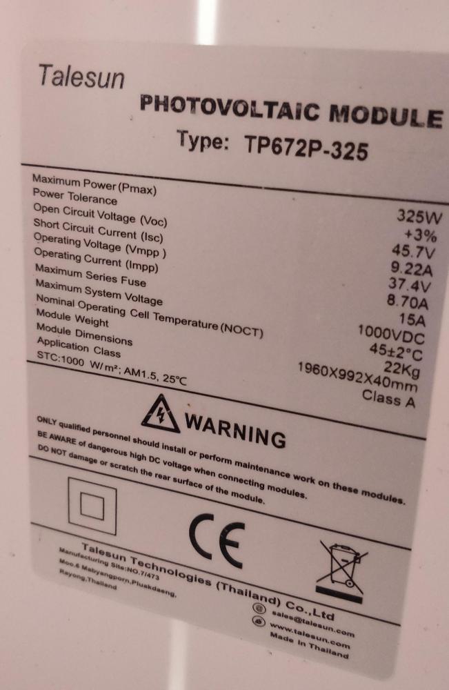

En la parte de abajo de las placas viene una pegatina con las características ahí te pondrá la el voltaje en circuito abierto yo creo que rondará entorno en ese tipo de placas tuyas a 35 voltios si vas a poner 12 pues andar en torno a los 420 voltios estaría dentro del rango
Hablas de Vmp?
Segun el modelos de placas estas 325w tienen Voc entre 41 y 46v!!
Arimarse al Voc max admitido, nunca es bueno.(mas bien peligroso para el hibrido)
12 placas de 41,1v voc son 493v !!!
Y si son placas de 46v voc, prefiero ni pensarlo.
La solucion sencilla seria 2 strings de 6 placas en serie, y poner los 2 strings en paralelo.

Si has medido la densidad por la tarde, (en float), estas baterias no estan cargadas.
Necesitamos que indicas todos los datos de configuracion de este hibrido (del 01 a 35 si existe).
Supongo que el v bulk, estara demasiado bajo.
El hibrido indica que la bateria esta cargada (en foncion del voltage que has programado). Y es muy poco preciso.
A cambio el densimentro, indica que estan descargadas.( y eso es fiable).

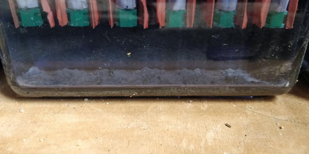

Hola briko, gracias por la respuesta, estaba otra vez a las 18:00 como cargadas y en cuanto he cambiado esos parametros se ha puesto a cargar y me indica que tienen un 50% de carga, espero no haberlas estropeado, estan instaladas así desde noviembre 2020, me he fijado que en el fondo de las baterias hay como polvillo, puede que me las haya cargado?, o no tiene importancia?, deberia hacer algo mas aparte de cambiar esos paremetros?. Muchas gracias por la ayuda.
Archivo adjunto 24585

El poso se desprende si la flotacion es demasiado alta (tu caso) o demasiado baja.
No es facil de determinarlo, pero parece que esta por debajo de las placas positivas (gris), lo que confirmaria flotacion alta.(poco)
Pero la tension de bulk era demasiado baja y por eso estas baterias estaban siempre a 50% o por debajo.
No te preocupes, seguiran bien.
Menos mal que has preguntado....Han pasado un invierno malo... pero se van a recuperar.
Vigila el electrolito, y si no suben a 1,23 o 1,24, despues de varios dias de sol, una ecualizacion, para igualar los vasos.
Y dar noticias de como evolucionan las tensiones y densidades.
Seguro que pocas veces has visto "burbujear' estos meses.

Si, teniendo 6 placas , solo tendras que ponerlas todas en serie.

Archivo adjunto 24654
Y querría saber por que lo de poner en serie, a que se debe, una pequeña explicación por favor, he sacado una foto de la pegatina de las placas, seria esta:
Archivo adjunto 24655
Si tambien me pudieseis añadir un pequeño esquema de como seria la conexión seria de agradecer, tambien algún consejo de como realizar el cambio seria bienvenido, si es mejor con las baterias cargadas, es igual, cuanto tiempo desconectadas, etc.
