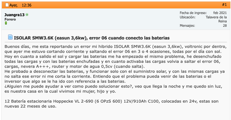

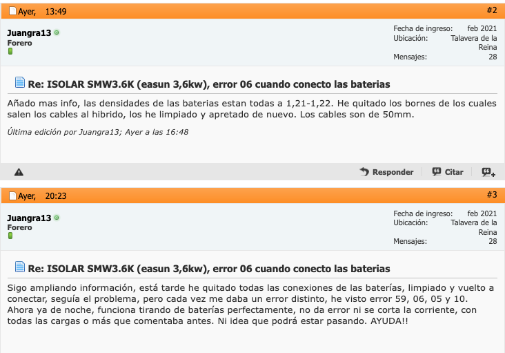

ISOLAR SMW3.6K (easun 3,6kw), error 06 cuando conecto las baterias
Hola de nuevo, por recomendación de Briko, sigo ampliando información en este hilo, pues es el que tiene toda la información de mi sistema aislado.

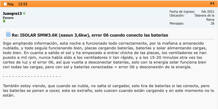

Sigo ampliando información, hoy en cuanto el sol ha estado demasiado bajo para que entrase corriente por las placas y activase el cargador mppt, he vuelto a conectar todo, y esta funcionando de manera correcta, así que he llegado a la conclusión que el fallo es debido a cuando salta el cargador de las baterías, si este no salta todo funciona correctamente, existe algún parámetro de la configuración para desactivar momentáneamente el cargador para poder comprobar si el fallo es debido a esto?, o si se puede hacer alguna comprobación con el cargador en este sentido?.
Por cierto muchas gracias a Briko por su respuesta y siempre por su ayuda.

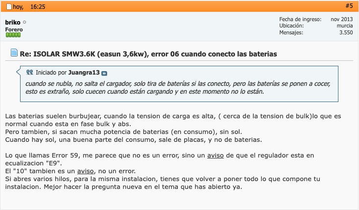

En el menu "02" puedes limitar la corriente de carga (solar), para probar.

Buenos días, a primera hora he cambiado en el menú la opción 02 a lo más bajo que me dejaba 10 Am, pero no ha servido, cuando ya estaba entrando 250v por las placas ha vuelto a saltar el error 06. Sigo solo con solar y baterías desconectadas.
