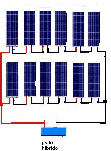

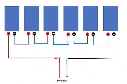

Todas esas 6 placas en serie.Archivo adjunto 24663
Puedes poner placas de 320w o 330w con tension Vmp parecida a las tuyas(+- 37,4v ).
He visto unas 320w a 97,65€
Suponemos que vas a poner 6 placas mas.320/330w de 72 celulas.
De todos modos, antes de comprar, nos mandas los datos de lo que piensas comprar y te lo confirmamos.
Si pones 6 placas mas, seria como esoArchivo adjunto 24664

Tu inversor anterior, tiene un regulador que admite hasta 145v.(por eso series de 2 placas).
El nuevo, tiene un regulador de hasta 450v.
Pero, por debajo de 120v/150v, no arranca el regulador de carga mppt. Por eso tienes que meter las 6 placas en serie.
Lo mas sencillo es de poner estas 6 placas en serie (hasta tu caja de connexion).
Recuerda que hay mas de 200v continua !! (Mejor de hacer este paso al anocheser).
Y ya puede foncionar.

Como las tienes conectadas?
Igual que el post #26 (pero con 5 a cada serie) ?
Eso espero...
Porque si has puesto 6 en una serie, y 4 en la otra, mal asunto...
Si miras en la pantalla, tiene que indicar FV 180V.
O midiendo con el polimetro en la entrada placas, igual, 180v (+-)

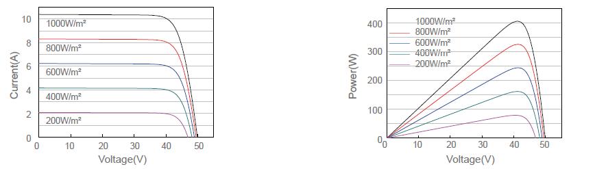

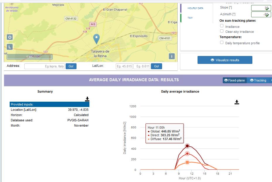

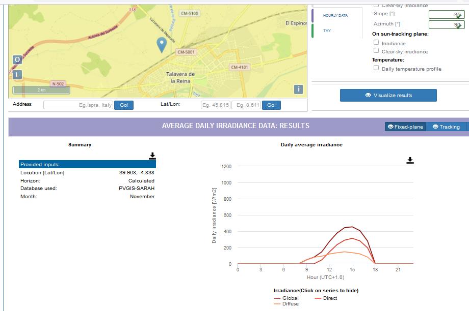

No es cuestion de que ambos grupos de paneles, todos en serie, no superen el Voc del regulador, la cuestion es la intensidad que pueden dar los paneles segun el azimut de la placa, la intensidad de la serie la marca la serie que menos intensidad este dando, es como si pones en serie paneles de distintasdes intensidades, con lo que la posible intensidad de los otros paneles se desperdicia.
Te pongo, a modo de ejemplo, las curvas de produccion en el mes de Noviembre con una inclinacion de placas de 35º, lo que produciria cada una de las vertientes Azimut 90 y -90, una empieza su captacion fuerte a las 10:00 y a las 16:00 ya apenas capta watios/m2, la otra es al reves empieza a subir a primera hora y da el bajon de produccion a ultima hora estos son ~ los datos para las distintas horas tanto de irradiacion recibida (W/m2) como la intendidad que produciria la placa (A):
azimut ....... 08:00 .......... 10:00 .......... 12:00 .......... 14:00 .......... 16:00 .......... 18:00
. -90º 2W/m2 (0A) 381W/m2 (3.9A) 426W/m2 (4A) 257W/m2 (2A) 82W/m2 (1A) 0.1W/m2 (0A)
. 90º 0.69W/m2 (0A) 81W7m2 (1A) 273W/m2 (2A) 444W/m2 (5A) 406W/m2 (4A) 0.13W/m2 (0A)
en rojo las intensidades que se producirian en el conjunto, como se puede ver el rendimiento queda reducidisimo.
la primera es la grafica tipica, Corriente / Voltaje en base a la irradiacion recibida en W/m2, con la que he tomado los datos para el ejemplo, se ve perfectamentee que a menor irradiacion menor intensidad.
la segunda grafica muestra la relacion Potencia / Voltaje en base a la irradiacion recibida, con esta grafica podemos ver la tension de placa en funcion de la irradiacion recibida.
Archivo adjunto 25780
estas son las curvas de producion de la localizacion Talavera de la reina de dos campos iguales de 1000Wp con inclinacion 30º y azimut 90º y -90º, en el cao que nos ocupa no serian dos campos iguales ya que son 6 placas y cuatro placas pero para la cuestion que nos ocupa, el campo de menor cosecha marca en todo memento la intensidad total de ambos campos en serie nos sirve.
Archivo adjunto 25781
Archivo adjunto 25782
espero que entendais.el porqué

en el caso del compañero dice poner 2 series 1 de 325w con 6 en serie y otra con 4 de 330w en serie. Y unir estas dos en paralelo, serían 2 ramales diferente pero entre ambos no pasan de VOC.
Eso es lo que ha puesto, equivocadamente, pero esta muy mal.(las 4 placas nuevas, no aportan nada. ver post #37 a partir de la linea 8
Tiene que rectificar y poner 5 placas en serie + 5 placas en serie. (las 2 series en //)
