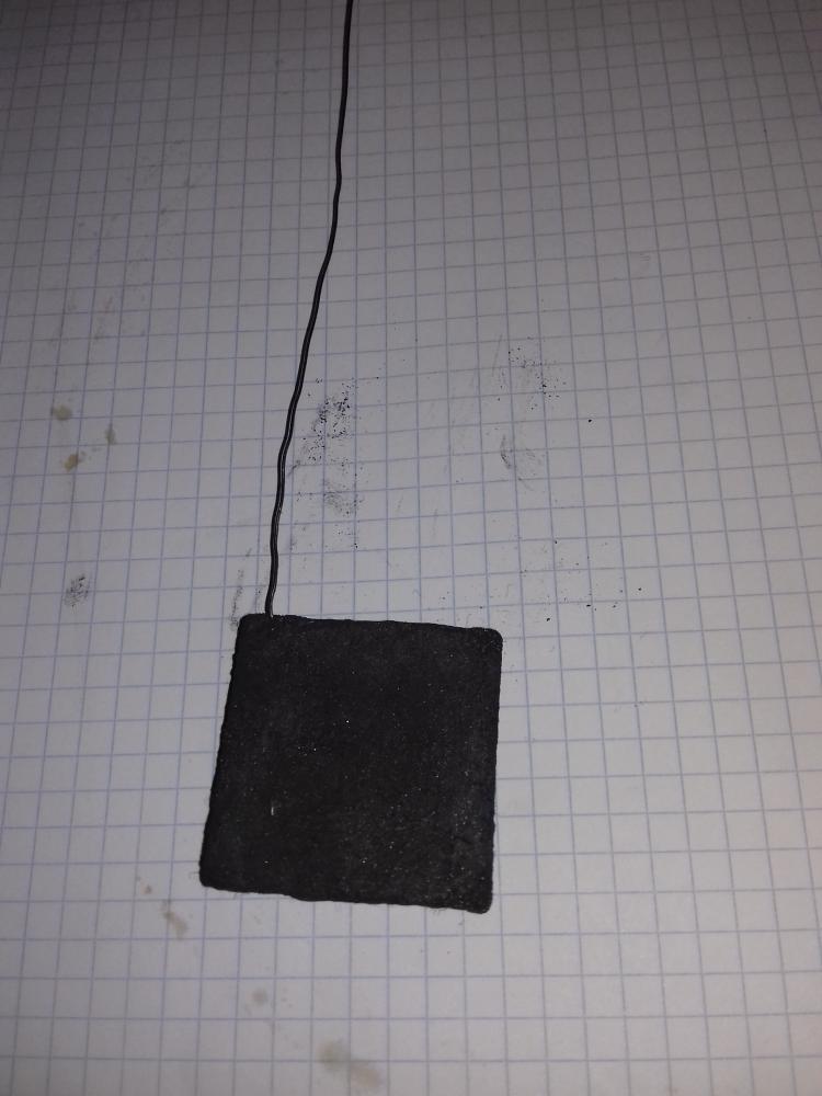

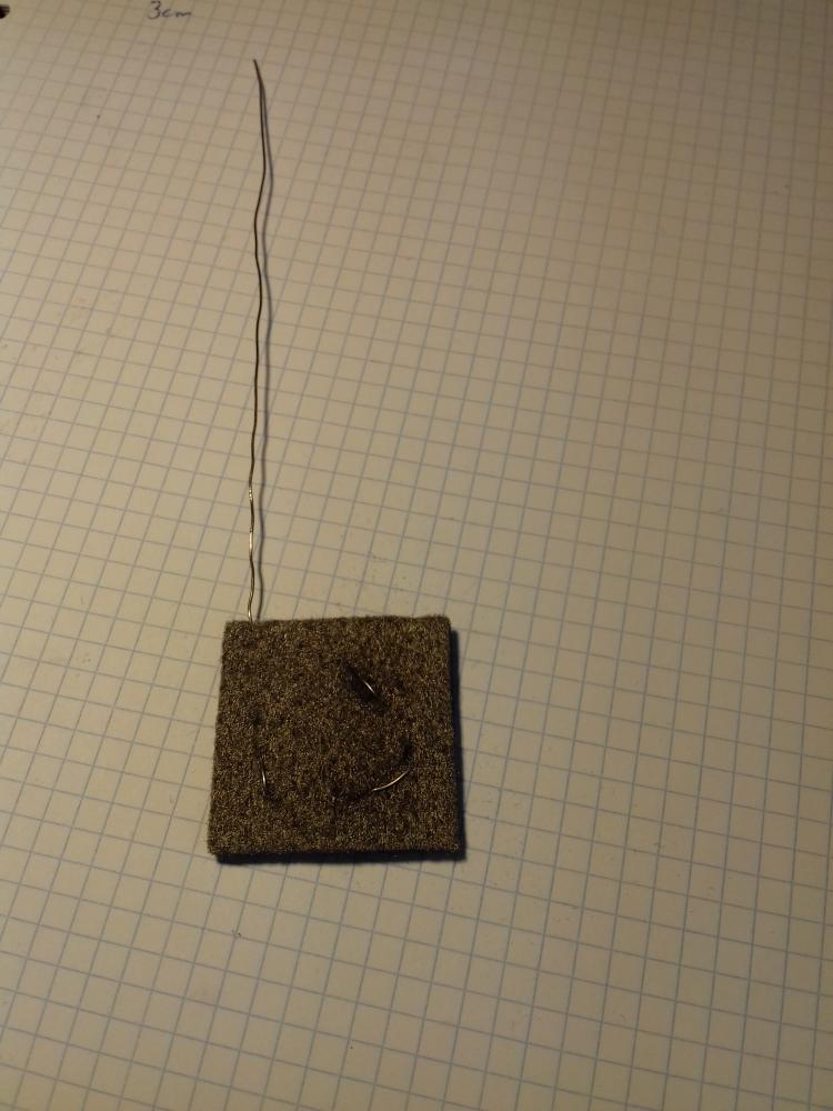

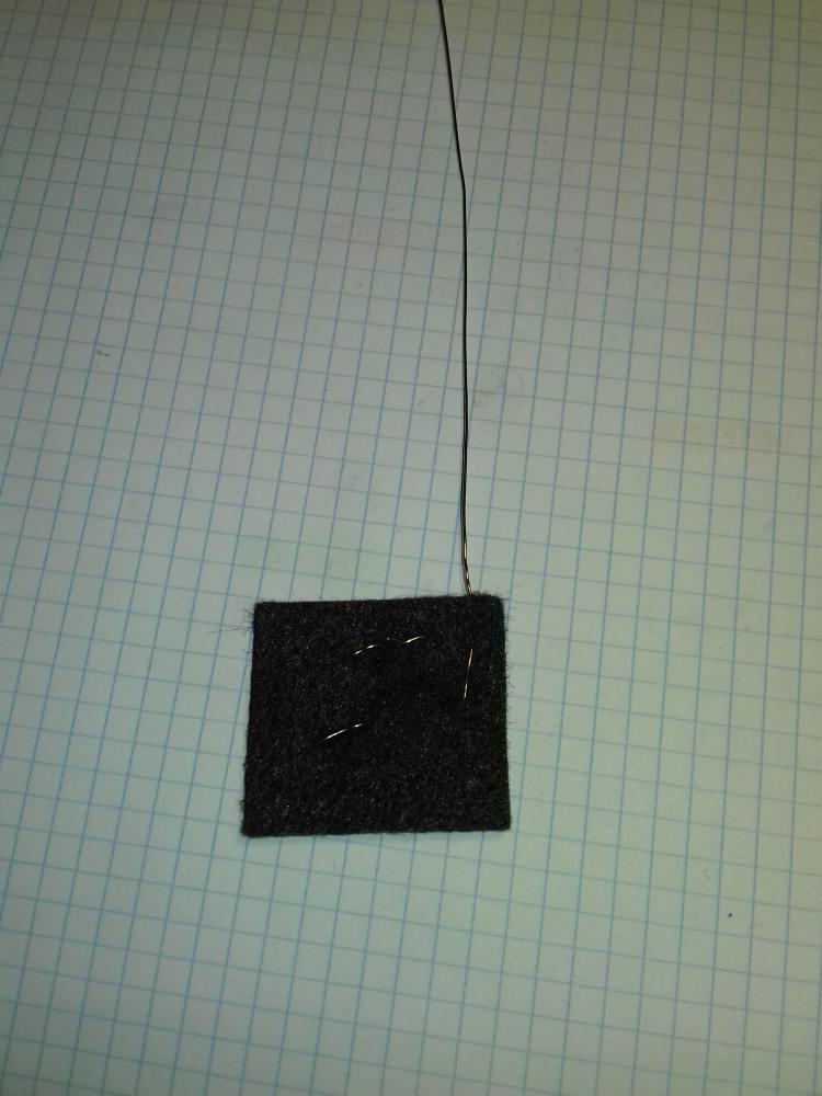

En un prototipo anterior había alcanzado una densidad de carga de 154 mAh por gramo. La batería funcionaba muy bien pero el problema era el alto coste de la espuma de níquel sinterizada. En este prototipo he sustituido dicha espuma por fieltro de grafito conductor resultando en un precio bajísimo.
He probado espumas de grafito caseras con buenos resultados pero al precio que se vende no vale la pena todo el trabajo.
El proceso se ha simplificado utilizando solamente níquel metálico que se usa para niquelar los fieltros de grafito
e impregnar electroquímicamente el electrodo positivo.
Las siguientes fotos muestran los procesos en la fabricación del electrodo
Archivo adjunto 24431Archivo adjunto 24432Archivo adjunto 24433Archivo adjunto 24434

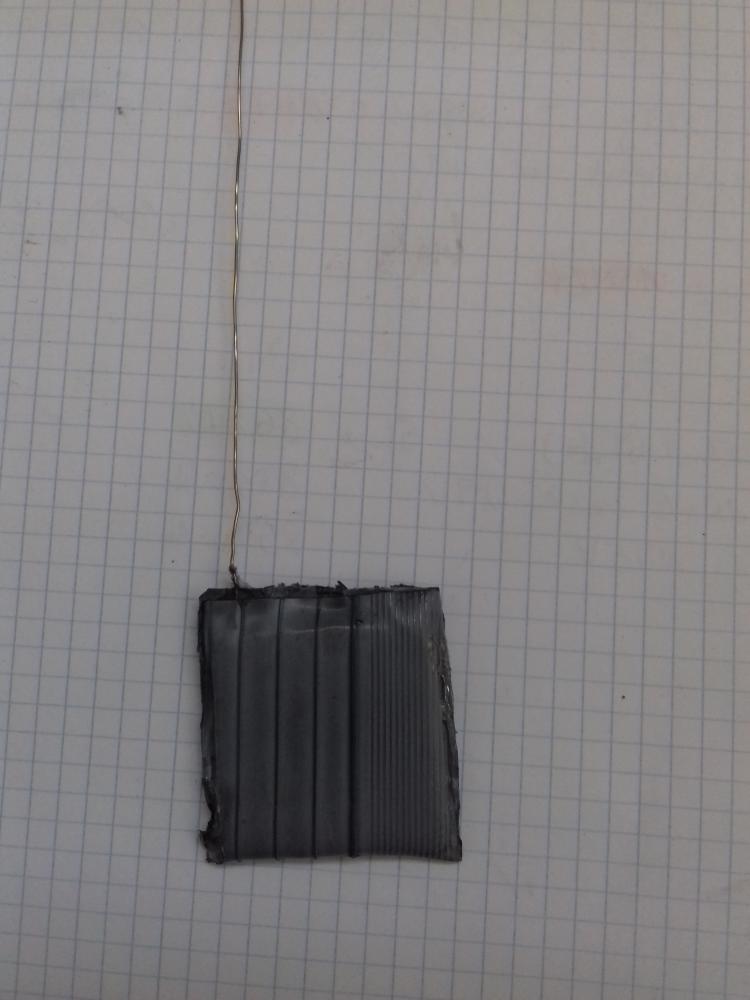

Archivo adjunto 24457Archivo adjunto 24458Archivo adjunto 24459Archivo adjunto 24460
De izq a derecha y de arriba hacia abajo, espuma no follada, espuma niquelada, espuma impregnada y espuma embolsada.

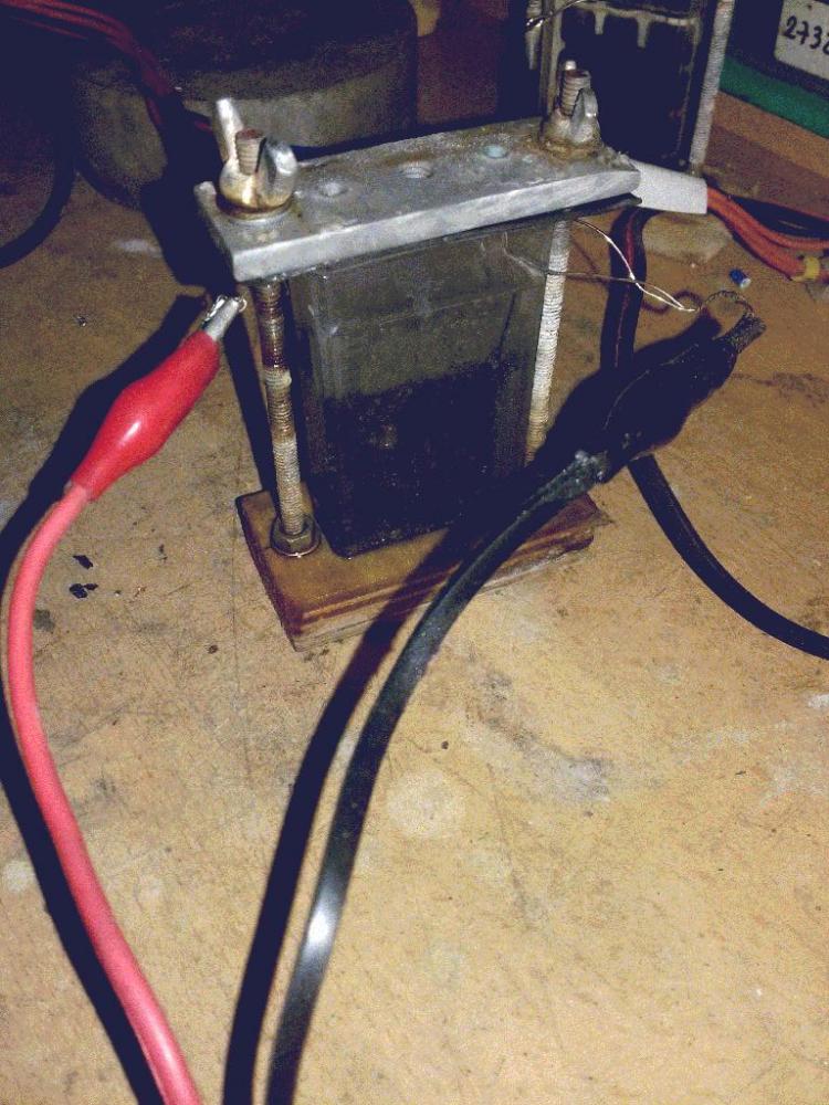

Archivo adjunto 24461Montaje en envase de tic tac como siempre.

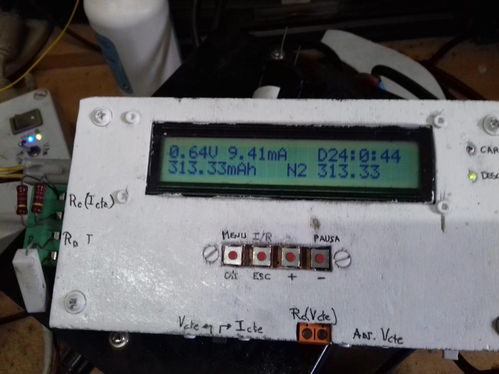

De momento va por 180 mAh hasta 0,9V y
Archivo adjunto 24462
313,33 mAh a 0,64V. Lo dejaré hasta 0,45V.
Así se pueden configurar dos bancos de 12 celdas en serie conectados en paralelo y decargarlos hasta 0,9V y luego conectar los dos bancos de 12V en serie y exprimirlos hasta 0,45V por celda.
Con esa configuración podemos conectar los paneles directo al banco de baterías NiFe sin regulador solo a través de un diodo y aprovechar la tensió máx, ya que sería de 1,8V máximos por celda.
