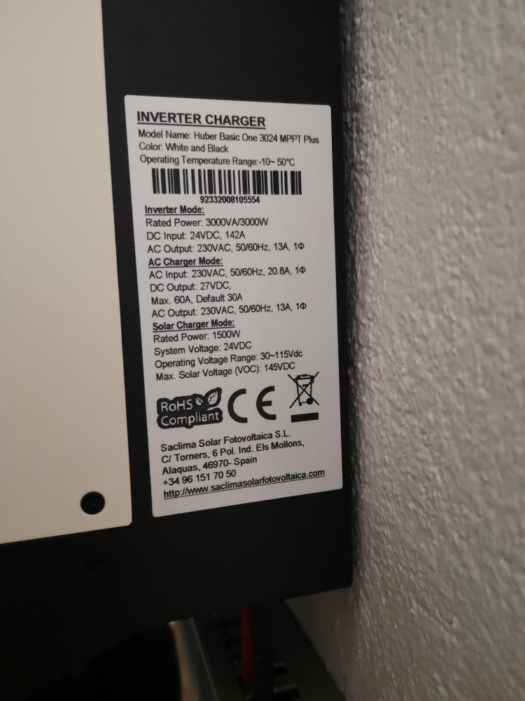

El One Basic Plus es MPPT (60A) pero el One Basic es PWM (50A), por lo que conocer exactamente el que es a en concreto y las especificaciones de las placas es fundamental ya que el PWM necesitaria placa de 72 celulas para dar tensines apropiadas de ecualizacion

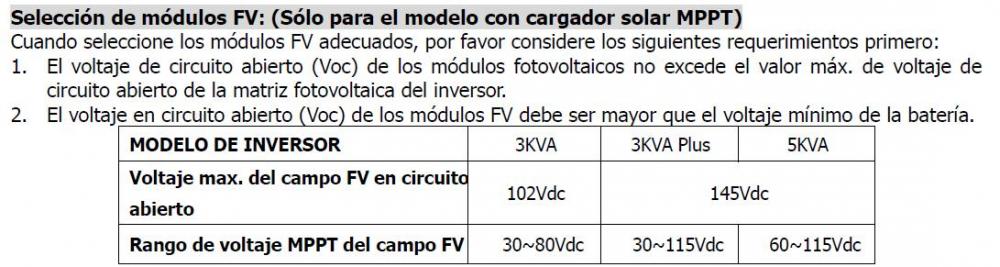

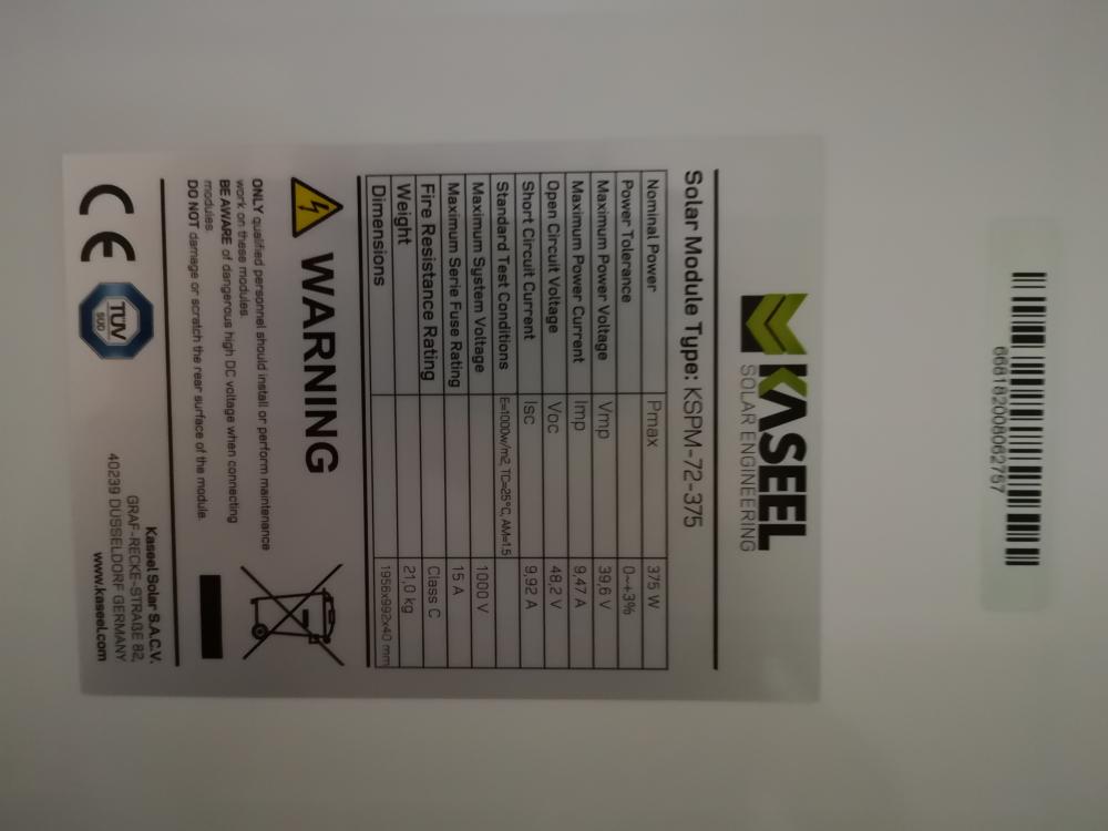

sigo sin conocer las caracteristicas de las placas que tiene (Voc), ni el modelo exacto del hibrido. pues:
Archivo adjunto 24374
Este es el inversor y las placas, de las baterias no tengo foto porque no he podido ir hoy al final, espero poder ir mañana
Archivo adjunto 24376
Archivo adjunto 24377

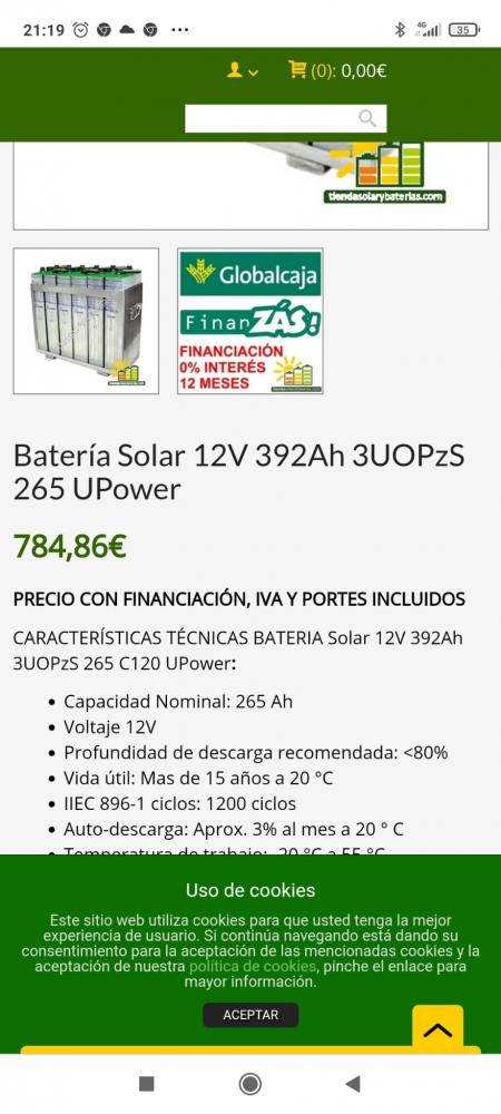

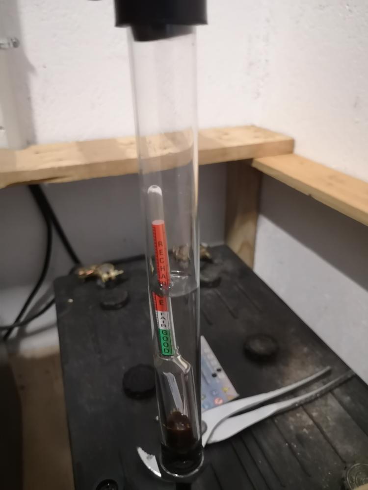

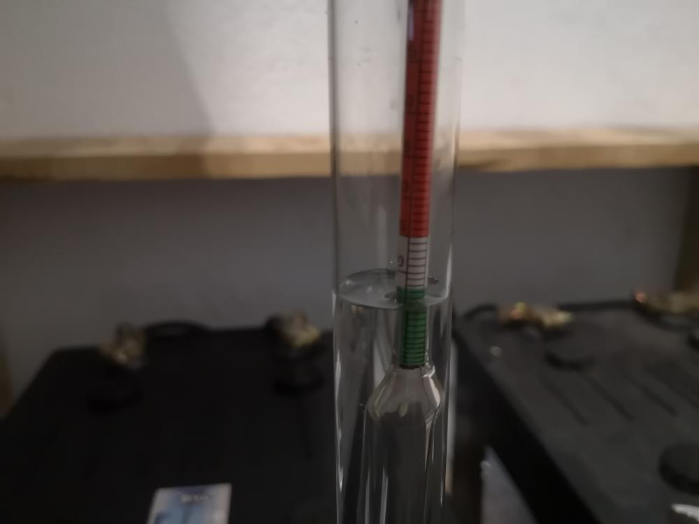

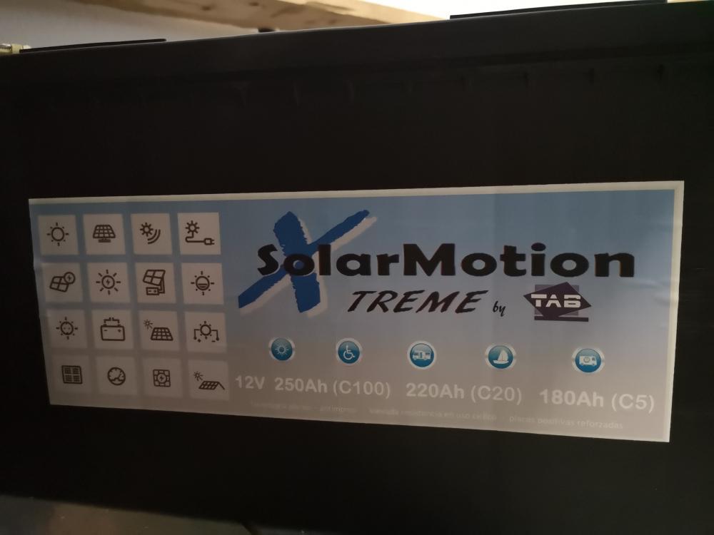

Vale, actualizo, después de que me llegara el densímetro esta tarde he visto que una de las baterías está mal y la otra esta al limite tambien. He llamado al que me las instalo y me ha dicho que me recomienda coger otras, después de darle vueltas y pensarlo, las voy a cambiar y cogerme unas en teoría mejores, aquí os dejo unas fotos del densímetro, las baterías que tenía antes y las que voy a poner ahora, acabare teniendo al final 706 Ah C100. Qué os parece?

Busca en el foro opiniones sobre baterías U-Power creo que te sorprenderás.

Jolines macho, estoy ya desquiciado...
Alguna que recomendeis??
Re: Problema con instalacion
Yo tengo de traccion ACL y de momento muy bien.
Pero si pones baterias nuevas, olvidate de las viejas, no se pueden mezclar.
Ademas tambien necesitaras mas placa.

No se que es tracción ACL, no controlo mucho el tema.
Sii las viejas las devuelvo ya que estan en garantia y por eso ya cambio de tipo de batería.
De traccion es el tipo de bateria, son las que llevan los toritos electricos, los que mueven los pales en los almacenes.
ACL es la marca, son mas baratas que las estacionarias y creo que se adaptan mejor a nuestras necesidades, la desventaja es que tienen menos reserva de agua y hay que rellenar mas a menudo, Tambien hay que ponerles una caja como la de tu foto de las u power.

Compra mejor las de tracción pero compres lo que compres no se te ocurra comprar las de Upower te lo digo por mi propia espeeiencia

Yo las compre para un compañero aquí y de momento muy bien.
https://www.rebacas.com/27-baterias-estacionarias-opzs
