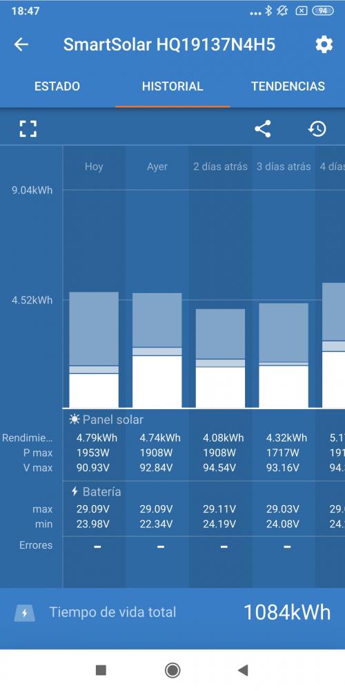

Muchas gracias Briko. Gracias a vuestras explicaciones estoy empezando a entender como funciona esto y donde están los problemas. Por lo que comentas no hay problema en aumentar las placas, si bien no estamos aprovechando toda la energía en verano, en invierno puede ser una ventaja. El problema de las batería, está claro, no carga porque conectando una placa de inducción de 2000w no creo que dure mucho tiempo. Según tus cálculos serían unas 12 horas para estar descargada. Realmente con pocos minutos funcionando con este consumo, la tensión de las baterías se vienen abajo. Hice una prueba en estas condiciones, consumiendo unos 2500w, con baterías en float y en minutos cayó el sistema. Te adjunto lecturas actuales y una de varios días atrás con las placas conectadas de 2 en 2. Como ves estamos en 4700w, en comparación a 9000 hace unos días.

Como sabes, el P max que puedes ver con ese regulador, es 100Ax29,2v = ~ 2900w.
Lo que saca de placas un dia soleado, es diferente de un dia nublado. Es obvio y puede ser la diferencia.
Estos ulimos dias, por lo menos en mi zona, se sacaba poco.
Ahora, veo que el V min, algo ha subido.

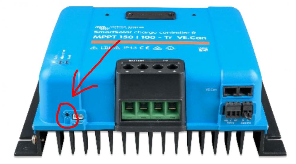

Sin calentarte mucho la cabeza, yo intentaria de poner el "rotary switch" en posicion 4, durante un par de dias.
Tus baterias son OPZS, tendria que ser mejor.
Re: Poca energía acumulada en baterías
Creo recordar que si mueves el rotary switch a una nueva configuracion, la aplica en el instante.
El led "bulk" (solo este) tiene que parpadear lentamente si estas en config 4 con el rotary. (durante 4 segundos despues del cambio).
Es una forma de comprobar que el "selector giratorio" se ha quedado en la buena posicion.
Pagina 10 y 11 de tu manual 150/100.

No es sencillo de saber en que posicion esta el "interuptor rotativo".
Pero cuando lo mueves, durante 4 segundos, los 3 leds (encima) parpadean segun un codigo.
Lo mueves, hasta conseguir que el bulk (solo) parpadea lentamente.
Ojo, si cambias a definido por usuario (ajustes de tu foto #6), el "interuptor rotativo" queda otra vez, inoperativo. (hasta otra manipulacion de tu interruptor)
Si miras en tu manual, puedes ver que tienes eleccion entre la posicion 4 (OPZS suave), o la posicion 5 (OPZS mas fuerte).
Si la densidad, no mejora con "4", puedes utilizar el "5" (aunque sea solo para unos cuantos dias).
Es cuestion de aconstumbarte al manejo, y ver lo que mejor te va, segun temporada, consumos, etc.
Quizas, puedes hacerlo desde ajustes (configuracion de bateria) y encontrar los 7 modos automaticos.
Yo no lo he probado nunca. (con el rotary switch es mas rapido).
