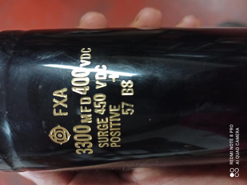

Acabo de mirarlo. Los condensadores venian de otra prueba de tensión más elevada y por lo tanto, no tienen entre todos mucha capacidad. Unos 1400 uF entre todos. Ten en cuenta, que lo primero que encuentra la tensión de módulos al entrar en el inversor, son unos condensadores. Una vez rectificada y filtrada yo trabajaba con unos 70 voltios. Solo dos cosas debes tener en cuenta. La primera, usar un rectificador de carcasa metalica, y aún así, ponerle un buen radiador de calor. La segunda, elegir un relé adecuado para contínua. Yo usé uno de alterna, pero manejando tensiones "domables", en tu caso, con 325 voltios se va a presentar el arco eléctrico cuando intentes cortar la tensión

Estaba pensando en usar como este
Pero no he hecho pruevas aunArchivo adjunto 24348
Este es de un variador de frecuencia que recicle
Re: ¿Se puede cargar las baterías con un generador y un puente rectificador de diodos ?
Menudo pedazo de condensador. Con ese condensador incluso yo diría que vas sobrado

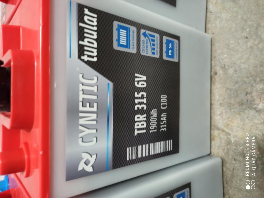

Que baterias tienes? si su resistancia es mas pequenha que los 7mohm de este condensador no te va a servir para nada ya que la corriente no pasara por el condensador. Por eso digo que hay que dimensionar con cuidado.

Las baterias son estasArchivo adjunto 24350
Se que todo lo que estoy preguntando no es lo correcto y que el problema siempre es el mismo , que el generador es una castaña de aupa y siempre vamos racaneando con los precios y calidades , pero todos no podemos gastar lo que tendria que ser
